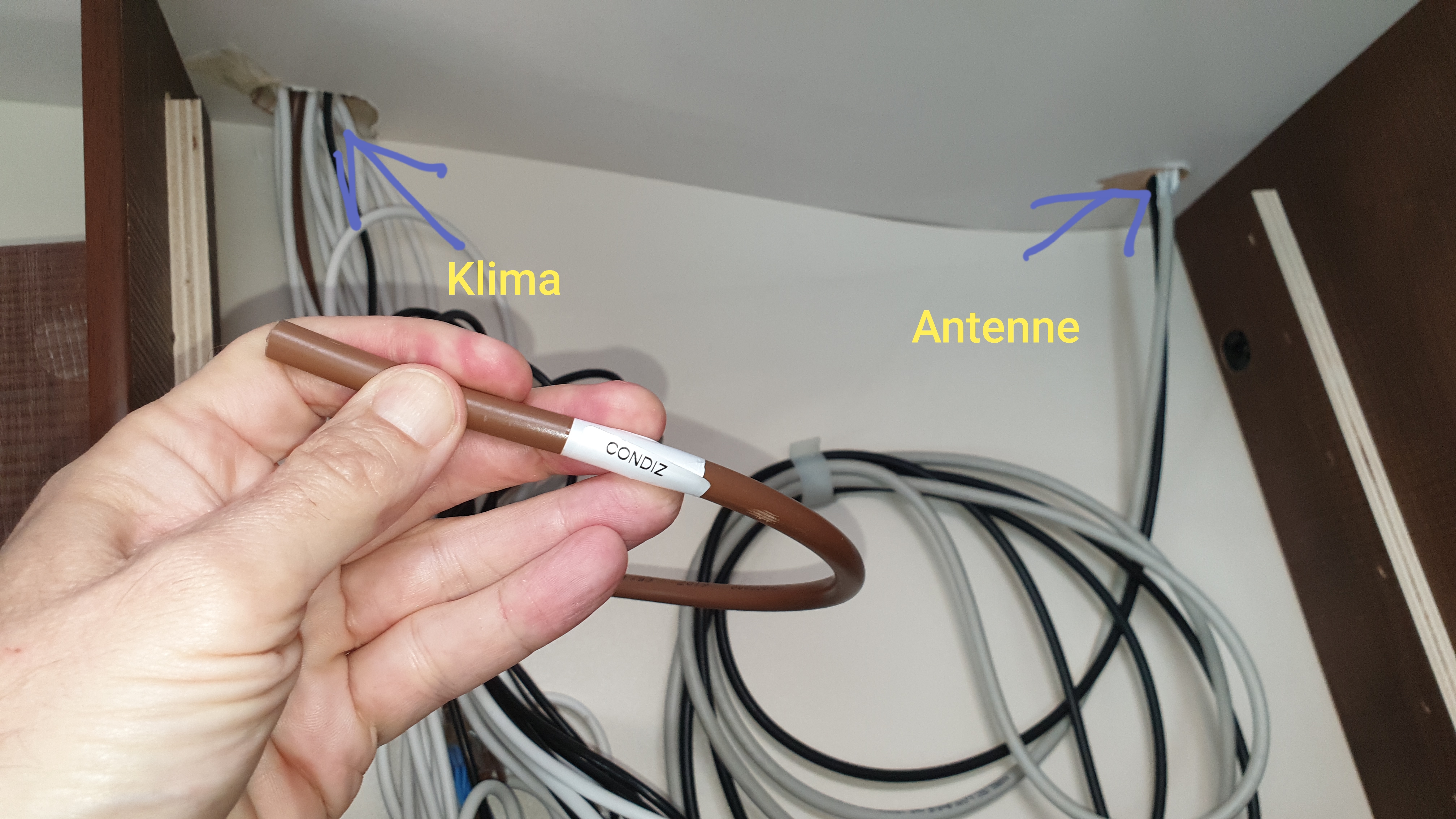

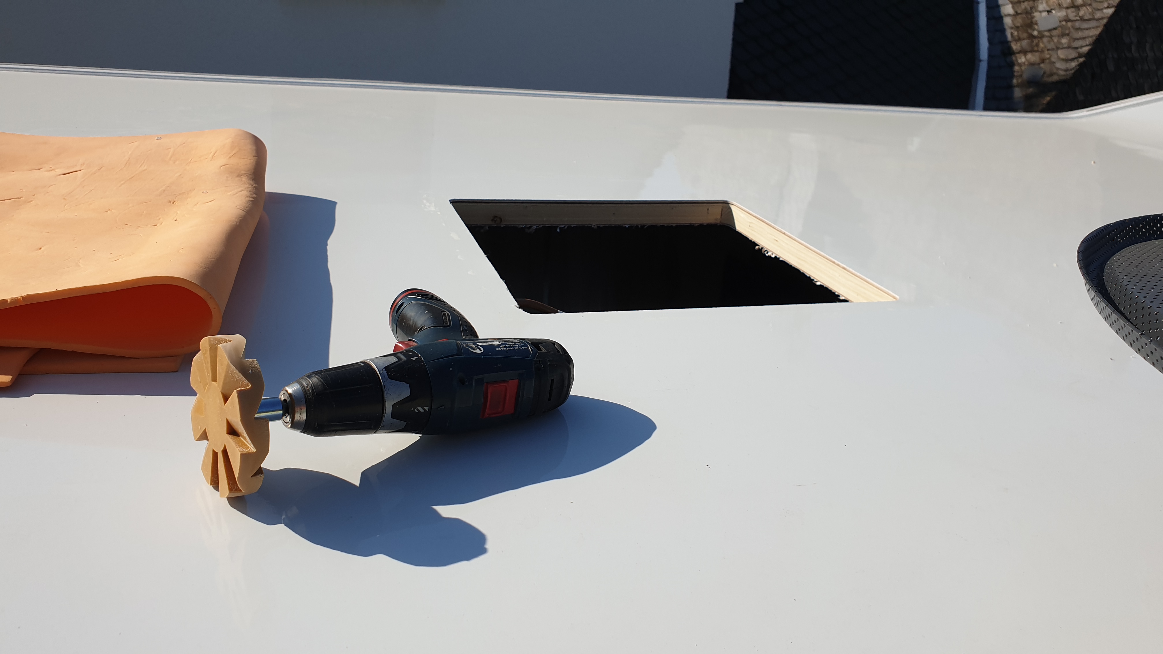

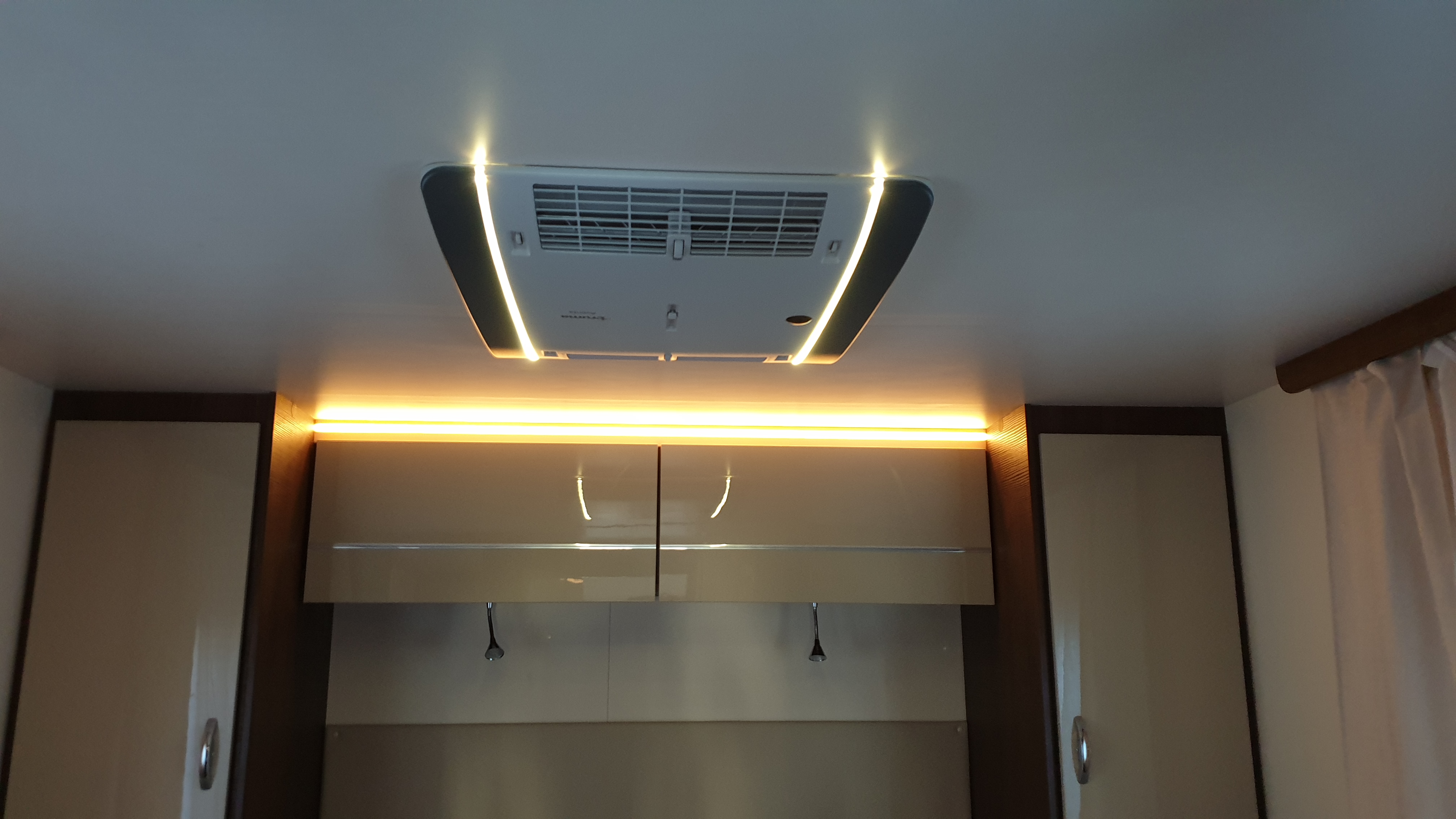

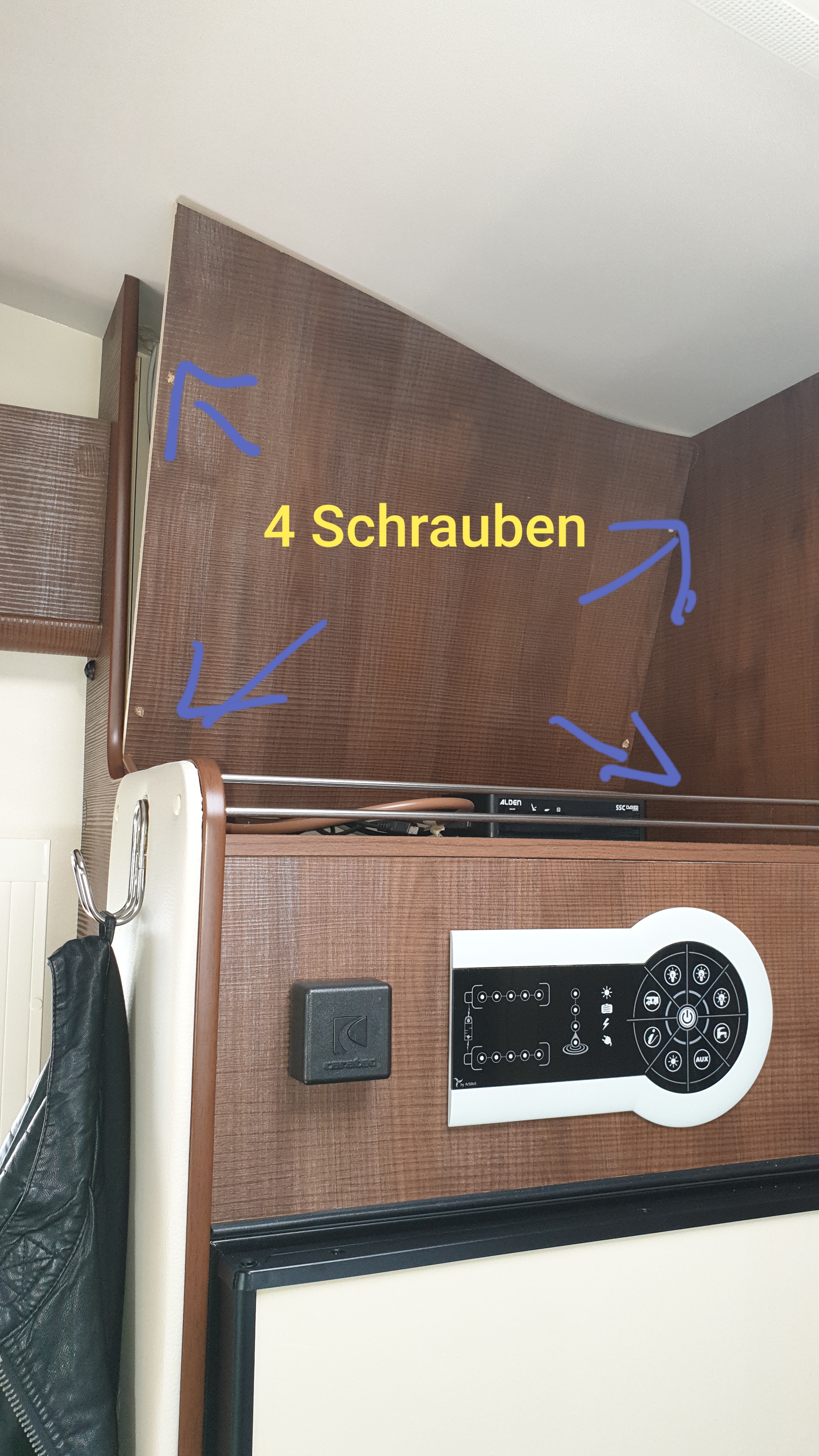

Also, Klima ist drinnen.
Ist wirklich nicht sehr schwer. Lediglich die Anlage aufs Dach zu bringen ist ein kleiner Akt. Man sollte die Anlage ja möglichst in der Wage halten.
Gute Hilfe war ein Folienradierer mit dem das noch nicht ganz ausgehärtete Klebematerial super einfach vom Dach ging.

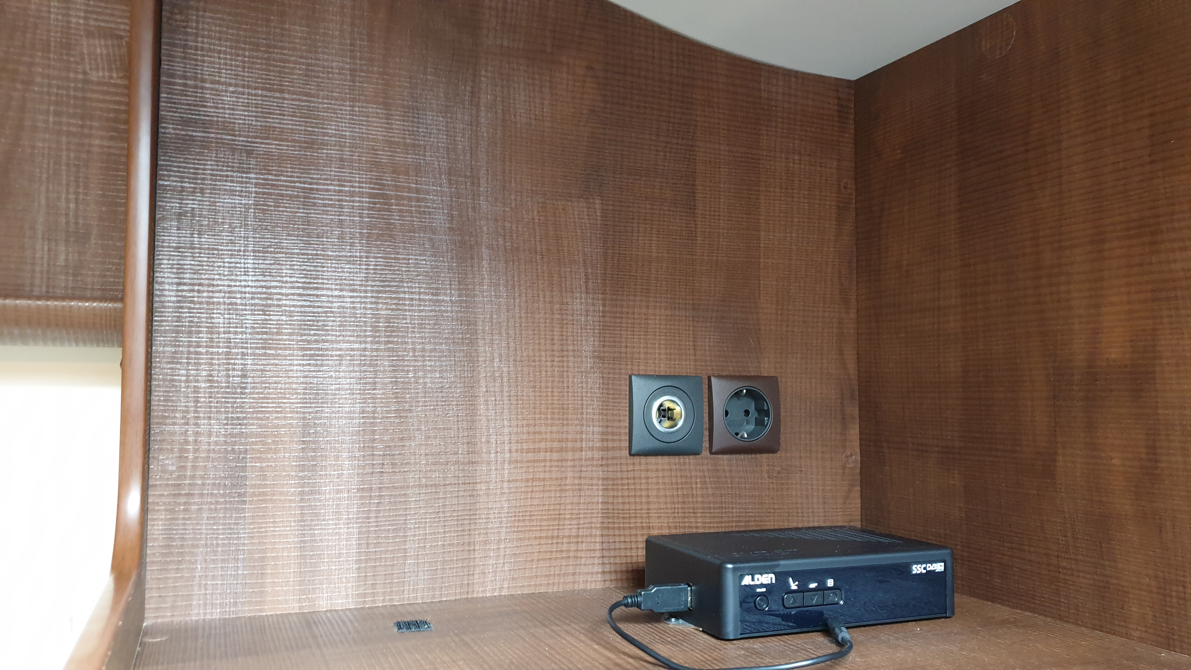

Leider habe ich das TIN Bus Kabel nicht durchs Dach ( an der 230V Leitung entlang) bekommen. Ich wollte keine zusätzlichen Löcher bohren und habe es dabei belassen. FB reicht erst mal.
230V Leitung endet hinter dem Brett überm Kühlschrank in das ich dann gleich noch Steckdosen 230V und 12V eingebaut habe.
Wer Fragen dazu hat, gerne melden.
Womofreund
Beiträge: 144
Re: Klima im 69P, Dachluke Heki 40x40
Beitrag von Womofreund »
Sieht gut aus. Hatte in unserem alten Mobil eine Dachklima von Dometic. Ist schon eine angenehme Sache im Hochsommer.
