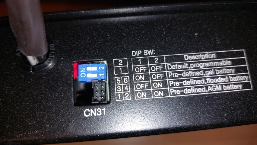

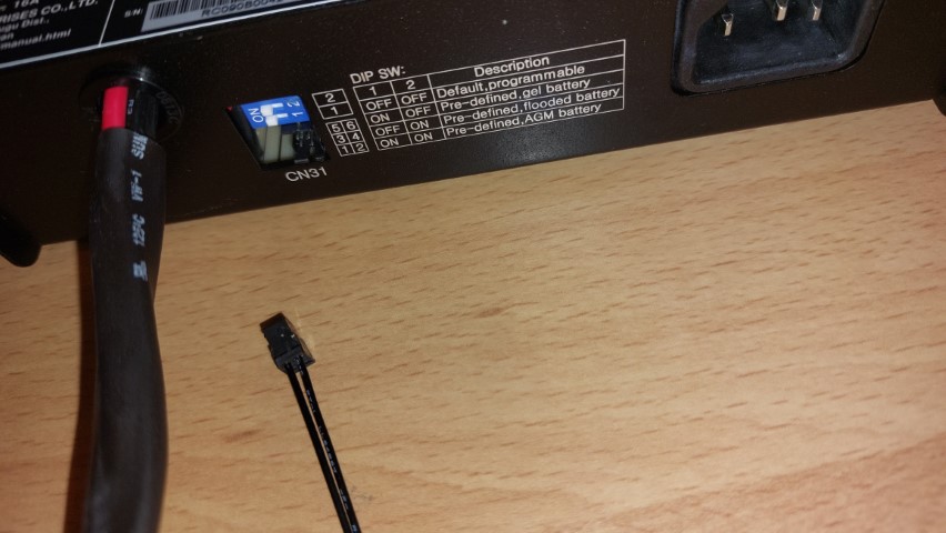

ich weiss nicht, wie ich die 5V "230V vorhanden" Verbindung an den E-Block machen muss. Welcher ist +5V welcher ist Masse?
Hat einer eine Idee?
Hier die Bilder von dem Anschluss und dem Adapter:

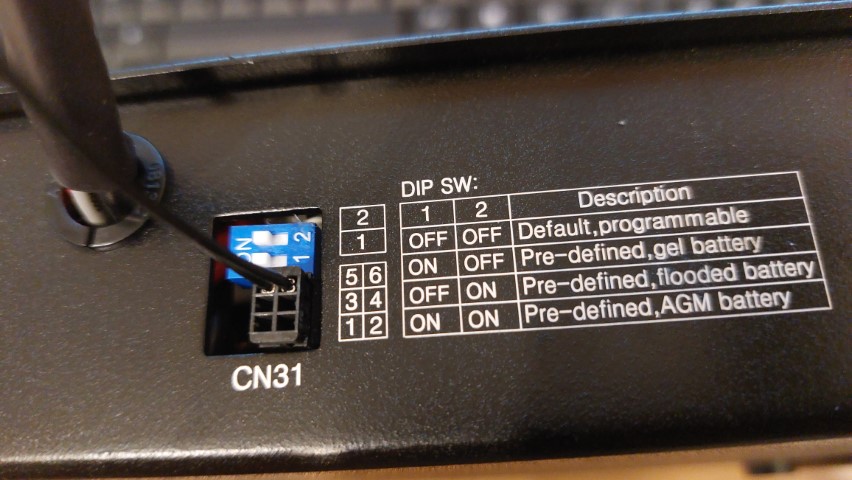

hilft mir aber ehrlich gesagt nicht weiter. Hat jemand schon einmal das BC 20 ausgebaut und gegen ein BC520 ersetzt? Wie hast du die Anschlüsse verkabelt?
Welcher Pin (durch den beigefügten Adapter vermute ich Pin 5+6) muss an welchen Pin vom E-Block?

Poste mal bitte das Bild von dem 3-poligen Stecker (Ausgang) des BC-520 und schau bitte welchen Elektroblock du hast, ist das das EPVL Poverlink R5?
dann habe ich hier ein Schema.
Der BC-520 Ausgangsstecker müsste doch genau so aussehen wie der BK-20?
Nachtrag:
Das Elktroschema, wie schon oben von Jörg gepostet, habe ich auch. Theoretisch, praktisch hatte ich noch keine Gelegenheit/Anlass, müsstest du den Pinn ´"Netzanzeige" des Ausgangssteckers des BC-520 mit der Buchse J5 ( sie hat zwei Pole , aber belegt wird nur einer mit 4-9V) verbinden, siehe bitte das Schema). Masse kommt von einem der anderen Pinns (die neben einander liegen), des Ausgangssteckers, das sind 12V Plus und Minus. Die "gehen" an die Buchse
CT 8.
Ich hoffe dass meine Beschreibung nicht all zu wirr ist...
PS: die Dokumentation von Jörg (BlueSky ) ist auf Deustch, da haben die meisten ja keine Probleme mit. Ich habe noch die italieneische, aber nachschlagen musste man nur etwa zwei Wörter (Ausgang -Utenza, Eingang-Ingresso, positivo heisst....Plus), sry, sollte kein VHS-Kurs im Italienisch sein
Nachtrag:
CT 8.

Mache zur Zeit Urlaub ( ohne Wohnmobil), daher ist das Foto vom Poverlink nicht meins, habe aus dem Netz. Auf dem Foto sieht man schön die Anschlüsse, ich habe sie eingezeichnet
Blaues Kabel( +5V Signal an J5) und daneben an CT8, schwarz und rot ( 12V Plus mit Minus ) die von Ladegerät kommen.
Ich hoffe jetzt ist die Situation etwas klarer…

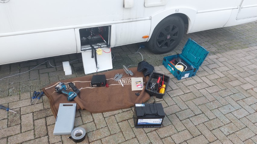

Als erstes nochmal vielen Dank für die Hilfreichen Infos.
heute war ich dabei und habe das Ladegerät getauscht.
Diese besagte "extra"- Anschlussbuchse wird nicht benötigt. Wofür die auch immer gedacht ist....
Ob alles richtig funktioniert, werden wir nächstes Wochenende feststellen, wenn wir autark stehen (Geburtstagsfeier in Scharnebeck). Dort werden wir autark stehen, bis der Akku leer ist. Dann erst schließen wir Landstrom an.
Das Ladegerät musste allerdings woanders hin gebaut werden, da die Abmessungen des neuen BC520 größer sind als beim BC20.
In dem Zuge habe ich auch gleich einen AGM-Akku eingebaut.
