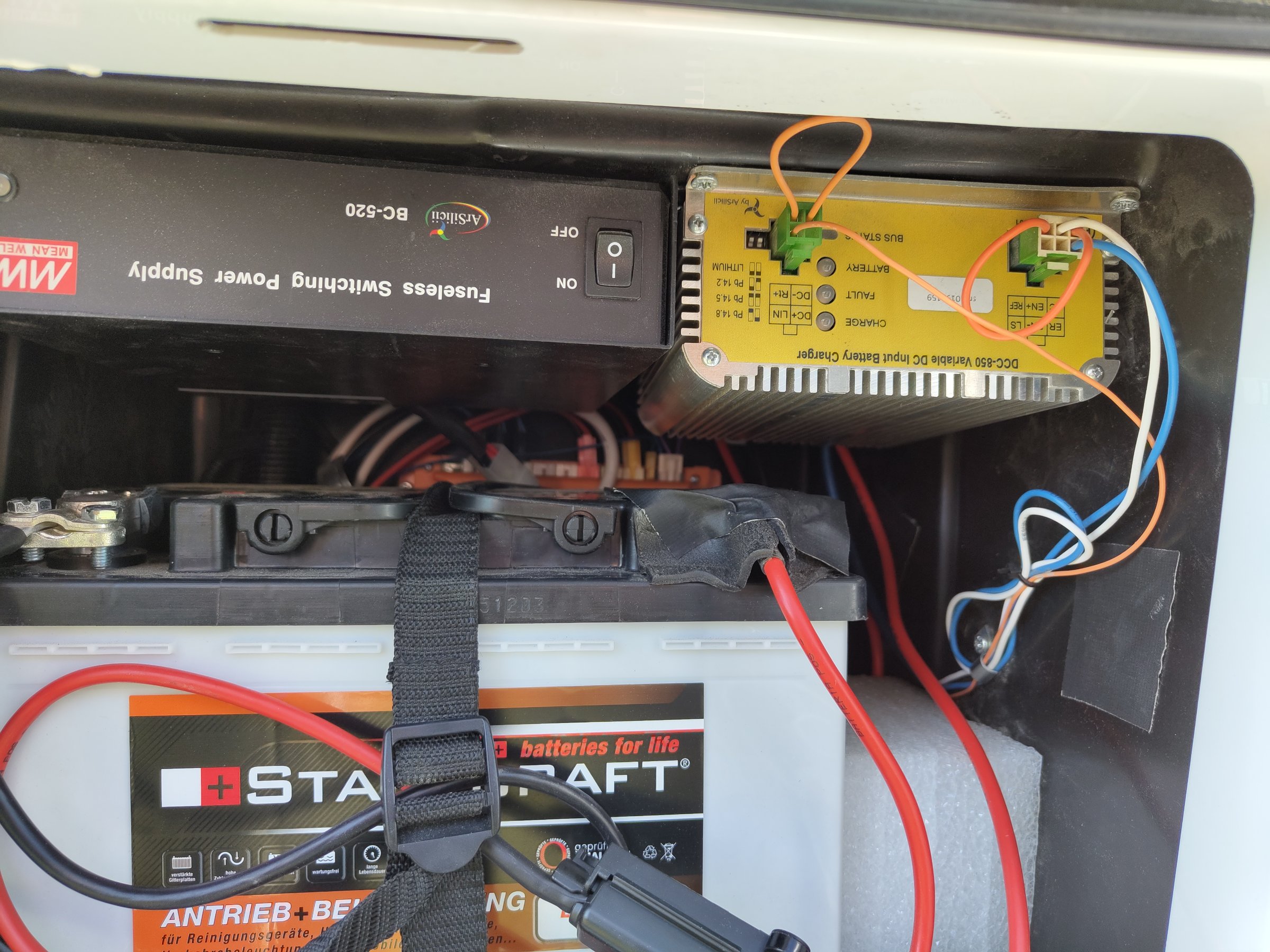

Booster passt oben, Umbau eben erledigt. Jetzt muß man mal beobachten, ob die Wärmeableitung noch funktioniert.

Wow das sieht gut aus so hätte ich das auch sehr gerne dann passt bestimmt meine große Batterie rein .
Leider kenne ich mich mit Elektrig nicht aus und kann das nicht machen.

elektrisch muß da nichts geändert werden. Booster an der Seite abschrauben und oben wieder anschrauben. Natürlich muß vorher die Batterie raus.

Achso, also muss ich da keine Stecker ziehen oder so.....
Wenn ich dann die Batterie Wechsel muss ich dabei was beachten ? Plus an Plus usw ist klar . Muss ich an den Geräten irgendwas machen ,vorher ausschalten oder so ?
Sorry bin da nicht so fit .

Stecker könnten alle drann bleiben. Die dünnen Kabel rechts liegen in einer Schlaufe und sind mit einem Kabelbinder fixiert. Den Kabelbinder durchschneiden, dann werden die Kabel länger.
Ich hab nur das Paneel ausgeschaltet. Heizung und Kühlschrank waren schon aus.
Hast du mal gemessen, ob deine 140er überhaupt in das Fach passt?

Ahhhh hab eben gemessen leider ist sie 3 cm zu breit
Brauch wer ne 140 ah agm
Spass bei Seite ich Versuche sie mal schräg rein zu bekommen, Innenraum ist ja breiter als die Klappe ,wenn das nicht passt werde ich mir wohl eine ander hole müssen .
