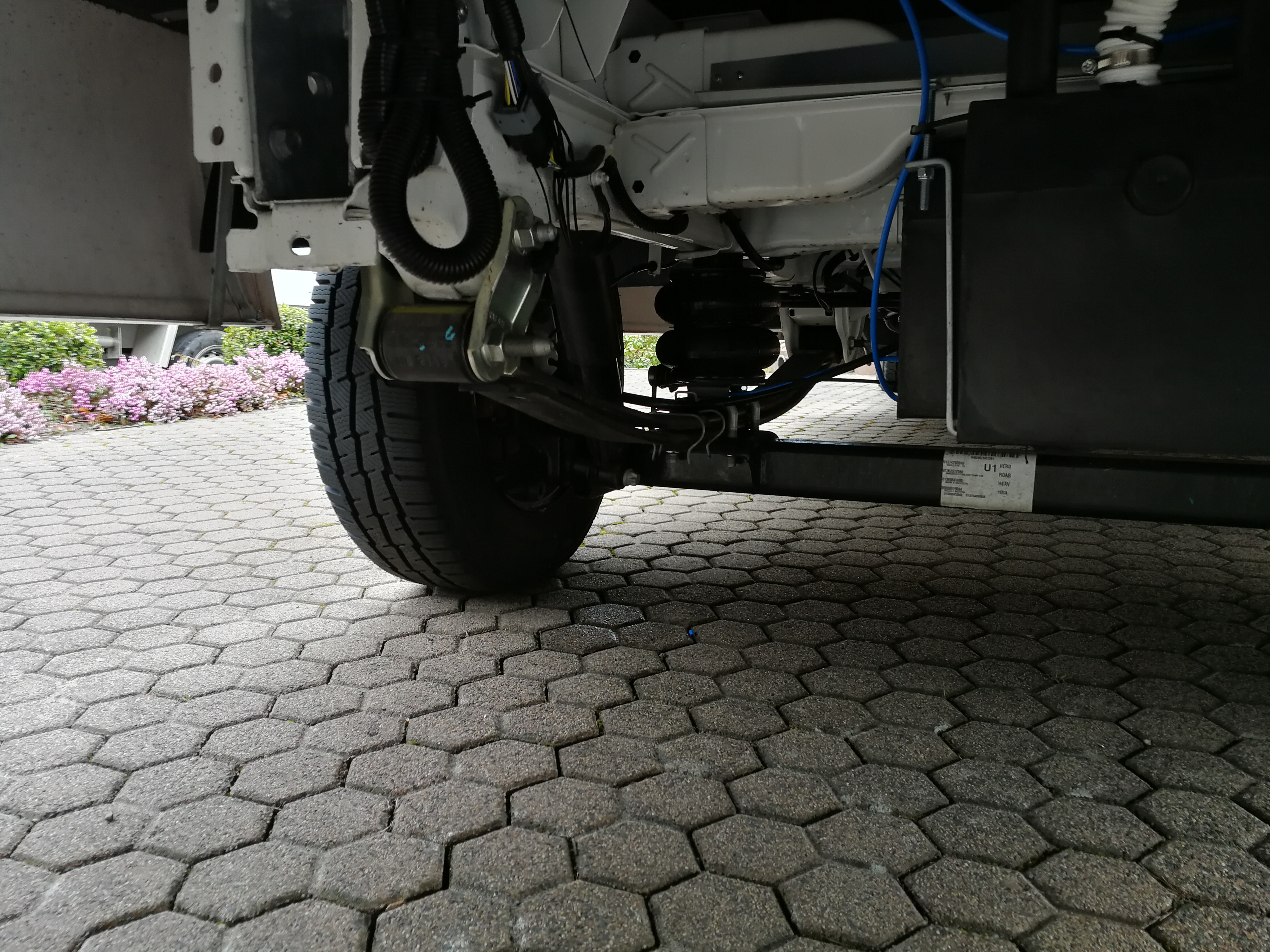

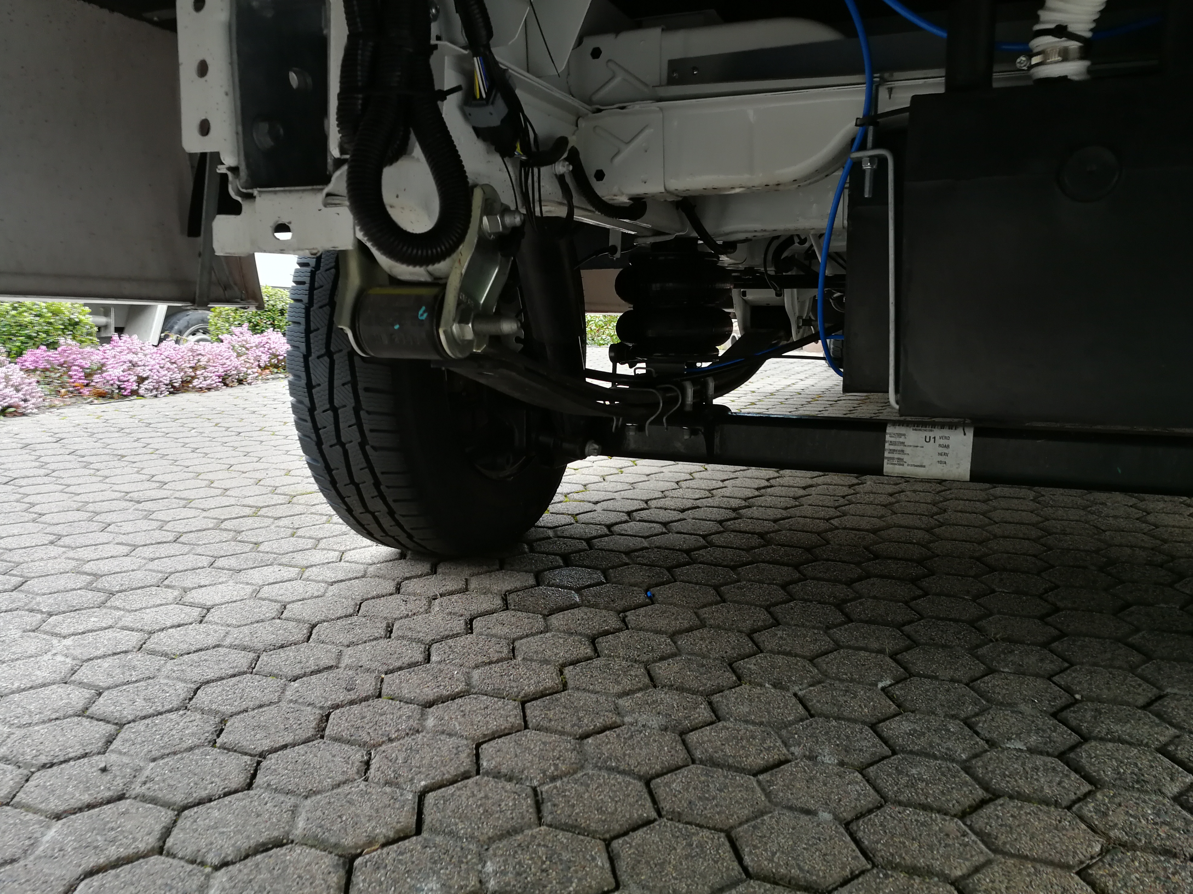

So nun ist es fast fertig
dauerte ca. 3 Stunden
1. Die Federwegbegrenzer raus
2. Halteklammer an den Blattfedern runter
3. Wagenheber am Rahmen ansetzen und hoch mit der Kiste
4. Luftbälge mit 4 Kabelbinder zusammen zurren und oben am Rahmen einschrauben
5 luftbälge unten mit den Federklammern senkrecht ausgerichtet anschrauben
6. Schläuche verlegen anschließend anschliesen
7. Löcher in den Staukastenk bohren
8. Manometer und Füllventiel montieren und anschliesen
9. Wagenheber ablassen und mit dem drehmomentschlüssel 130NM die Blattfedern hellen anziehen
10. Aufblasen Ich hab im 2.5 Bar drauf

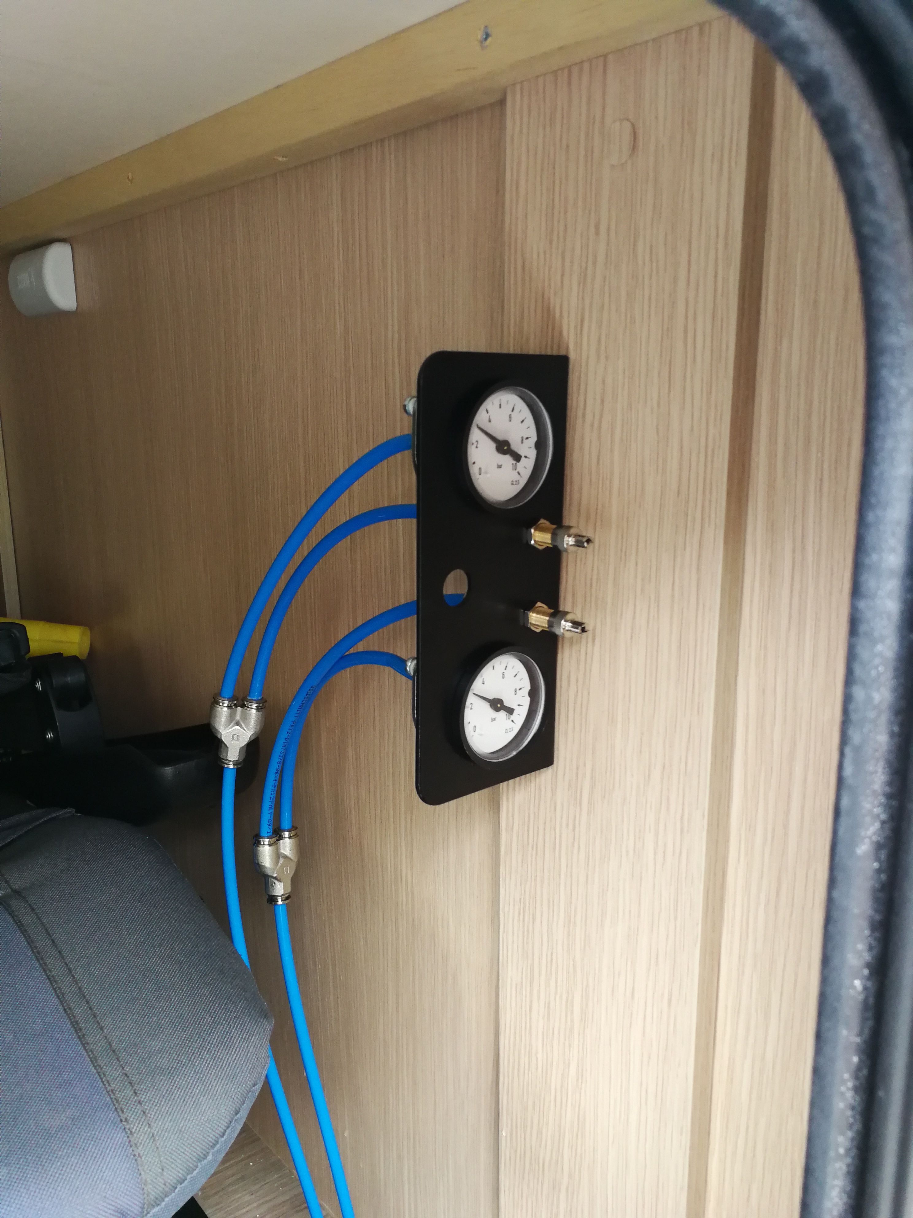

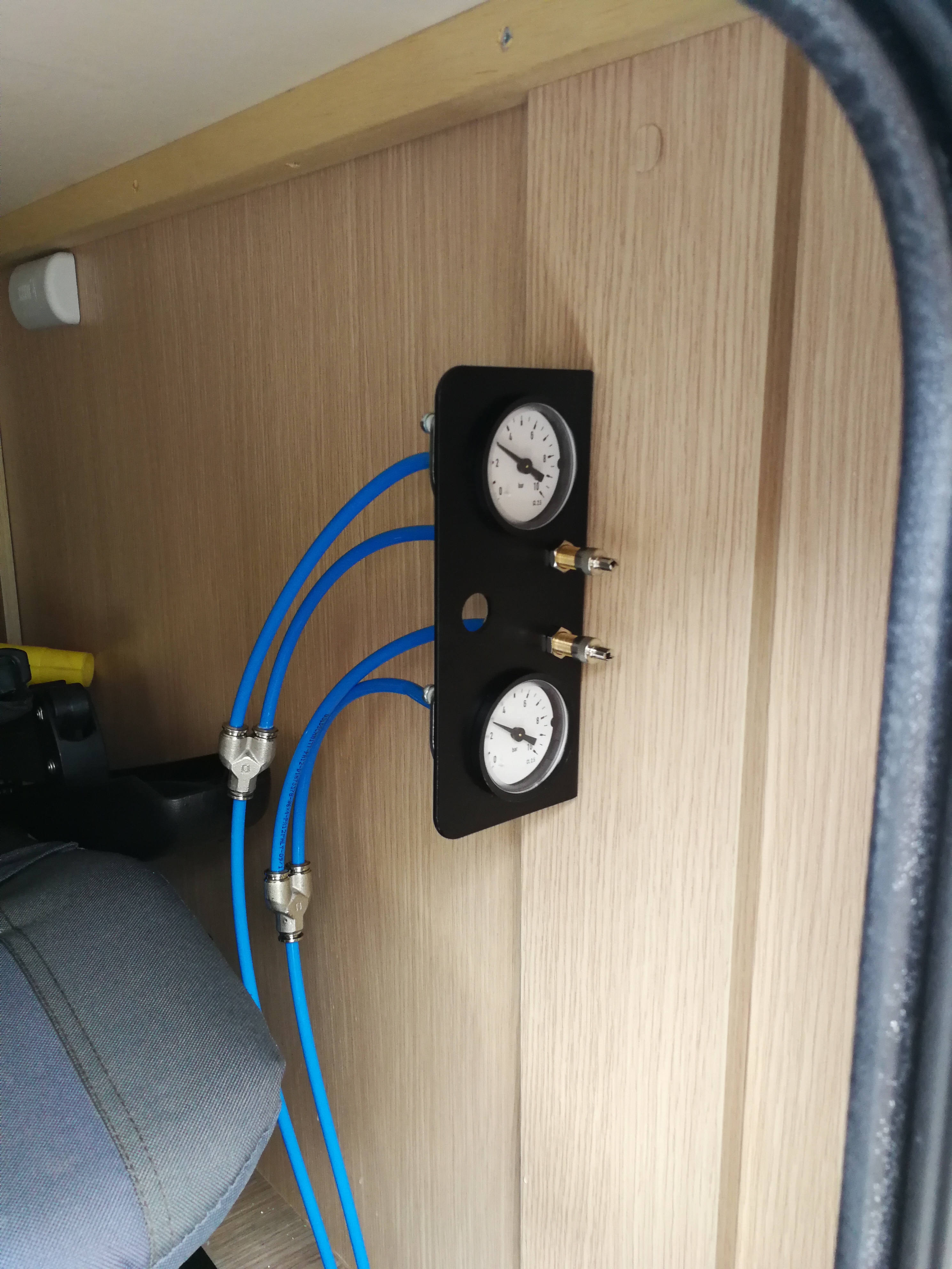

Re: Luftfedern
wo hast du die Manometereinheit verbaut?
Re: Luftfedern
Im Staukastenklimaanlage bei euch wäre das Di Garage
Re: Luftfedern
eine Montage in der Heckgarage wäre eine Alternative.
Das Verlegen der Leitung ist dann sehr einfach.

Ach ja eins noch
Kabelkanal habe heute im Staukasten für die Schläuche auch montiert. Beim fahren ist mir aufgefallen das ich ein neues Fahrzeug habe nur positiv gemeint. Ich frage mich nur warum so etwas nicht einfach unter dem Sicherheitsaspekt serienmäßig montiert werden muss
