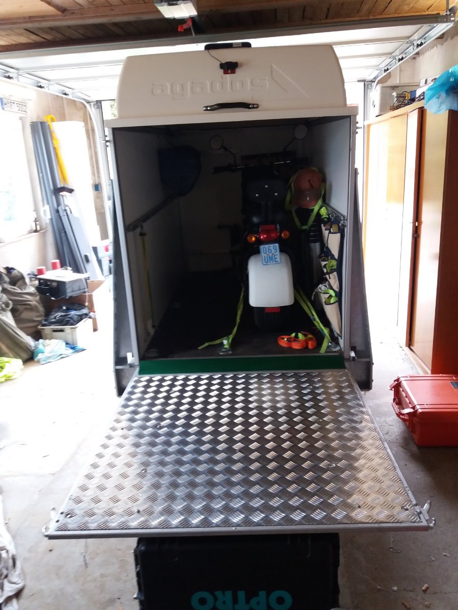

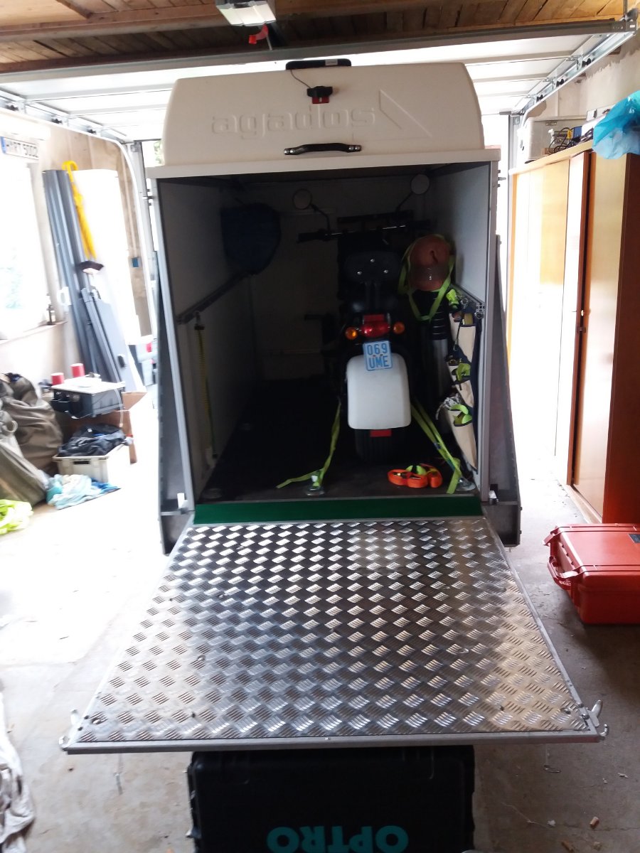

Heute mal wieder Vorbereitungen und Verbesserungen für den nächsten Urlaub gemacht. (die Hoffnung stirbt zuletzt. ;) )

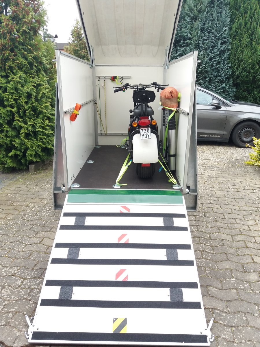

Beim Anhänger haben sich die Anti-Rutsch Streifen von 3M nicht bewährt.
Die halten super, aber bei 35°im Schatten und gleichzeitig in der Sonne stehend, wurde alles zu warm, das sich die Streifen bei Belastung verschoben haben.
Also habe ich mir ein ALU-Riffelblech besorgt, alles zurecht gesägt und gebohrt. Anschließend mit Karosserie-Kleber geklebt und zusätzlich mit Schrauben fixiert.
Das hält jetzt. :)

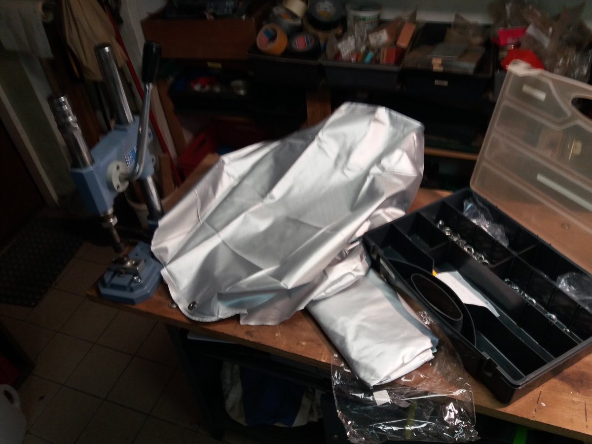

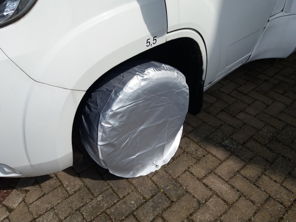

Dann habe ich noch Reifenabdeckungen besorgt. In Kroatien sinnvoll um die Reifen ein wenig vor der prallen Sonne zu schützen. Gepasst haben die super. Aber bei Wind hätten sie vielleicht weg wehen können.
Da ich eine Ösenstanze habe, habe ich Edelstahlösen reingeschlagen. Dann kann ich sie mit einem Häring sichern.
Fertig. Urlaub kann kommen. :lol: :lol:

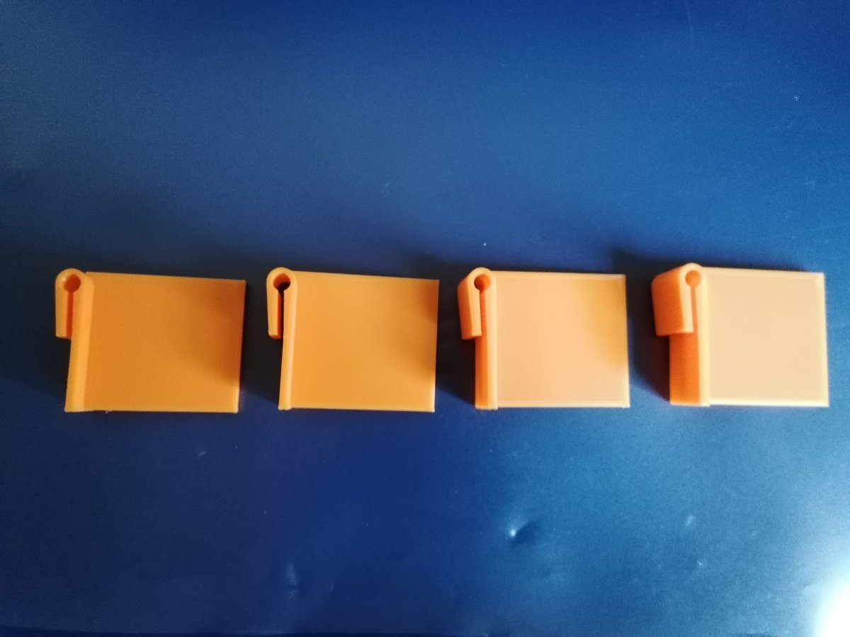

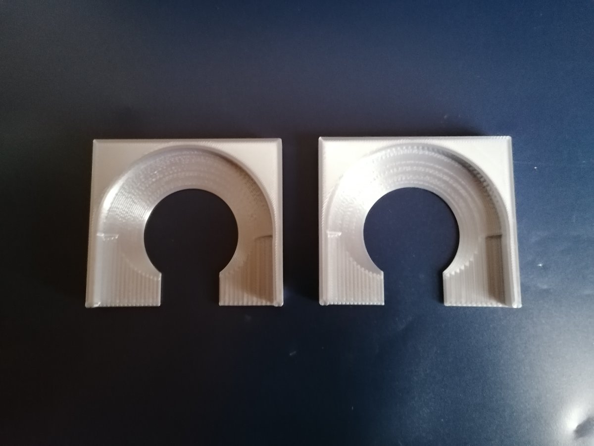

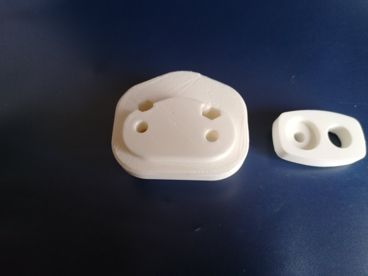

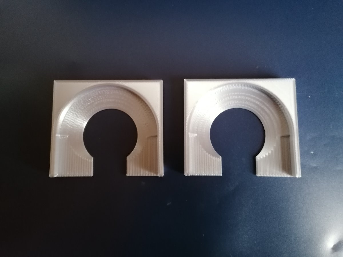

nachdem ich mir aus reiner Neugier im Spätsommer einen 3d Drucker gekauft hatte, habe ich Kleinigkeiten für das WoMo gedruckt.
Distanzhalter für die Sonnenblenden, für den Kühlschrank Teile, Sektglashalter und weitere Kleinigkeiten.

Ah, diese Distanzhalter habe ich mir - mangels 3-D Drucker- auch gekauft. Sind super. Kann ich nur empfehlen.
Hast du ein Bild von deinen ausgedruckten Distanzhaltern? Würde mich interessieren.
Hier die gewünschten Bilder der Teile.
Das unsrer Foto sind die Distanzstücke für die Sonnenblende für eine Seite.
