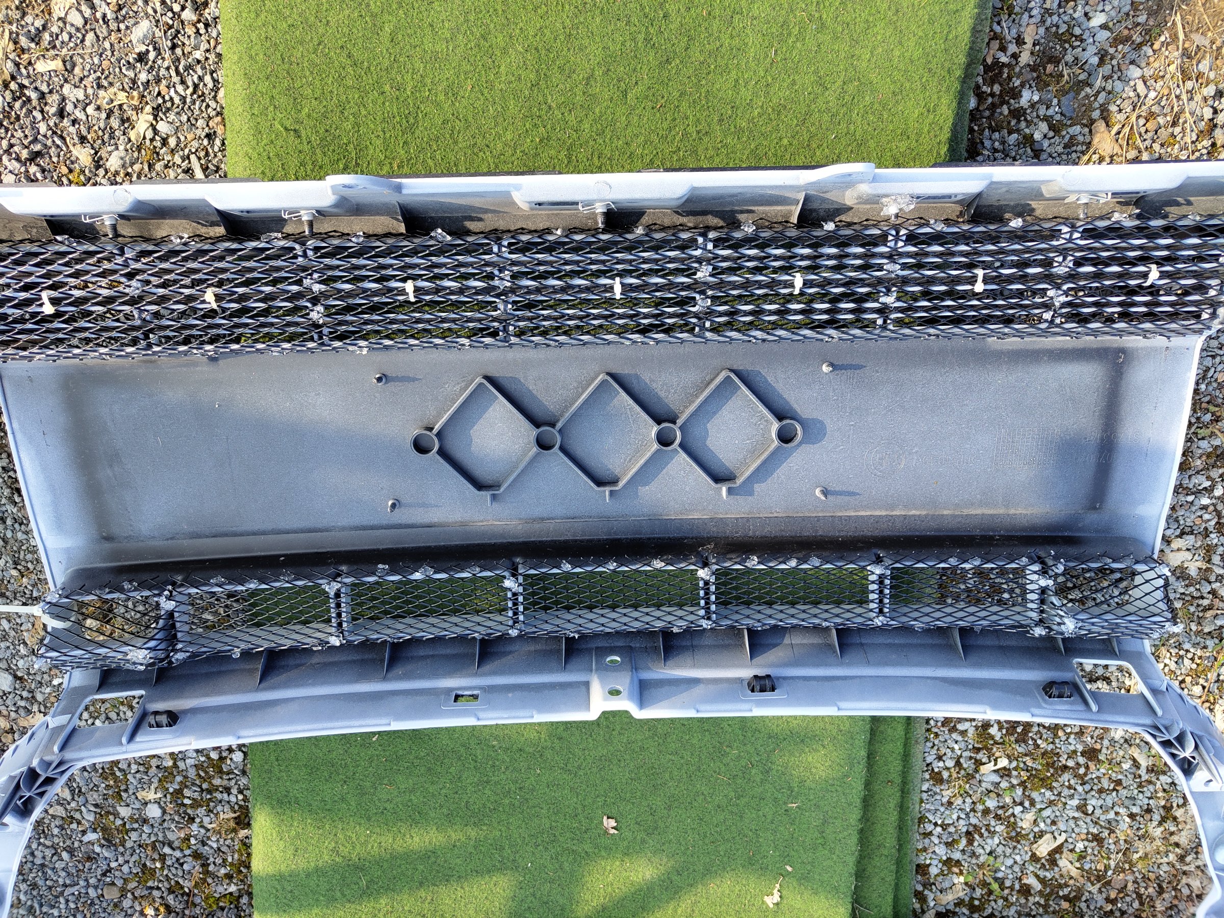

das Wetter lädt ja direkt zu Basteln ein.

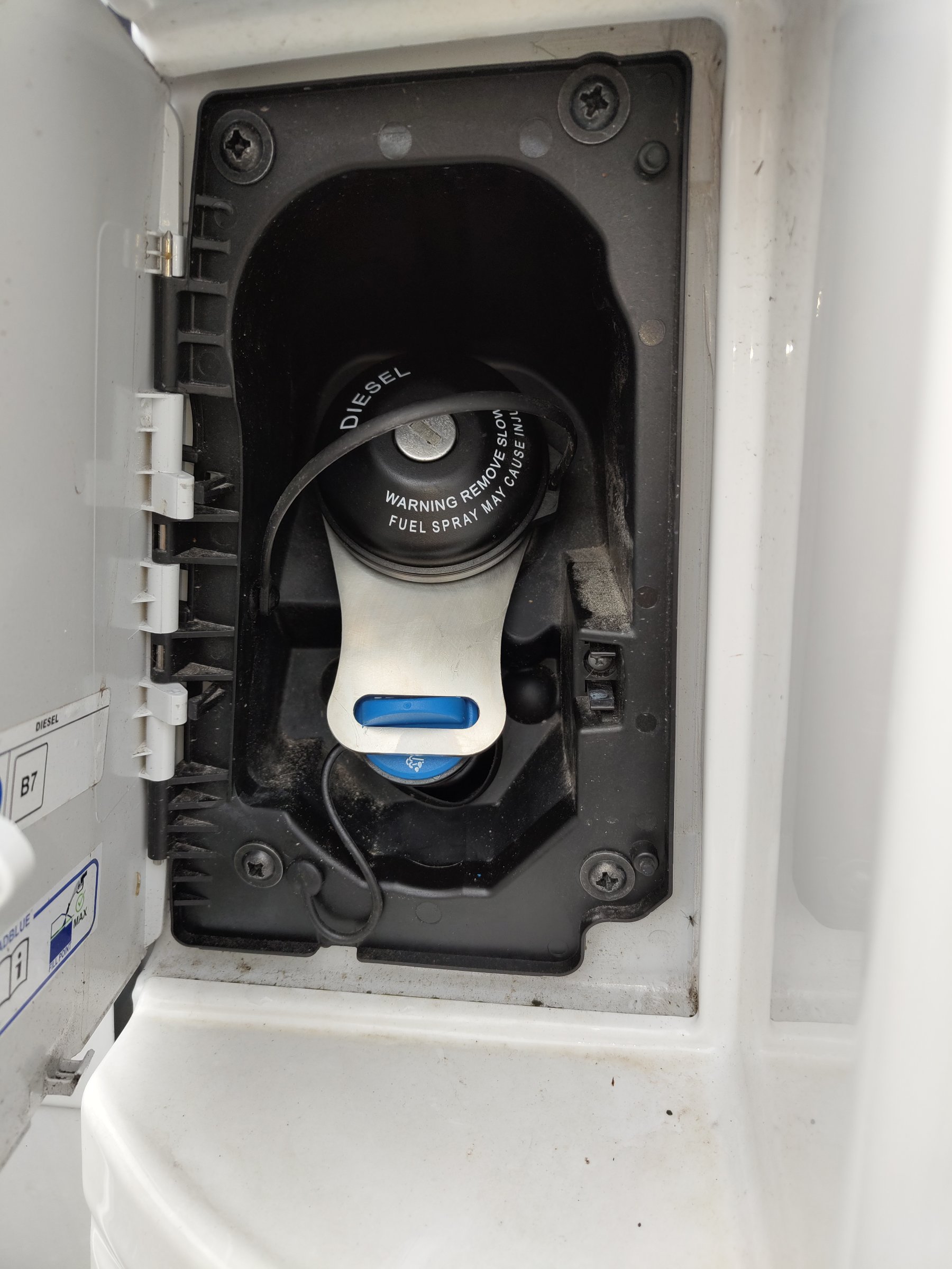

Das Einfachste war noch das Sperrblech für den Adblue-Tank.

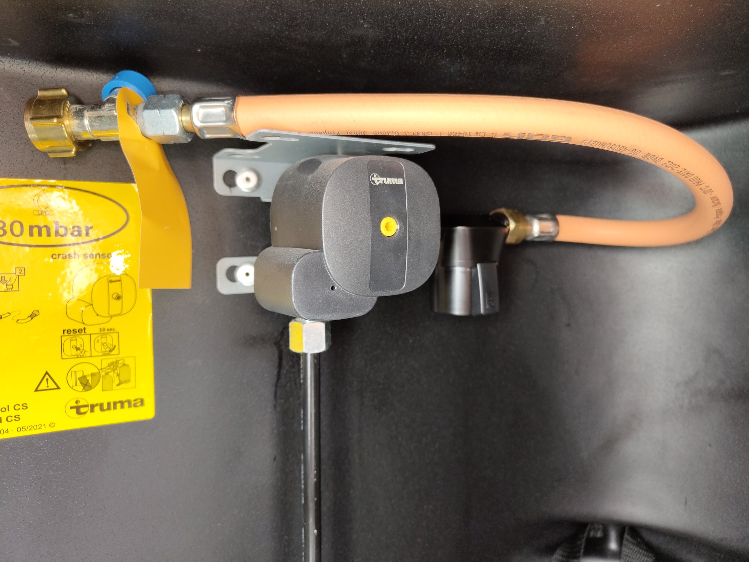

Nachdem es ja immer mehr Meldungen über verschmutztes Gas gibt, war auch ein Gasfilter fällig.

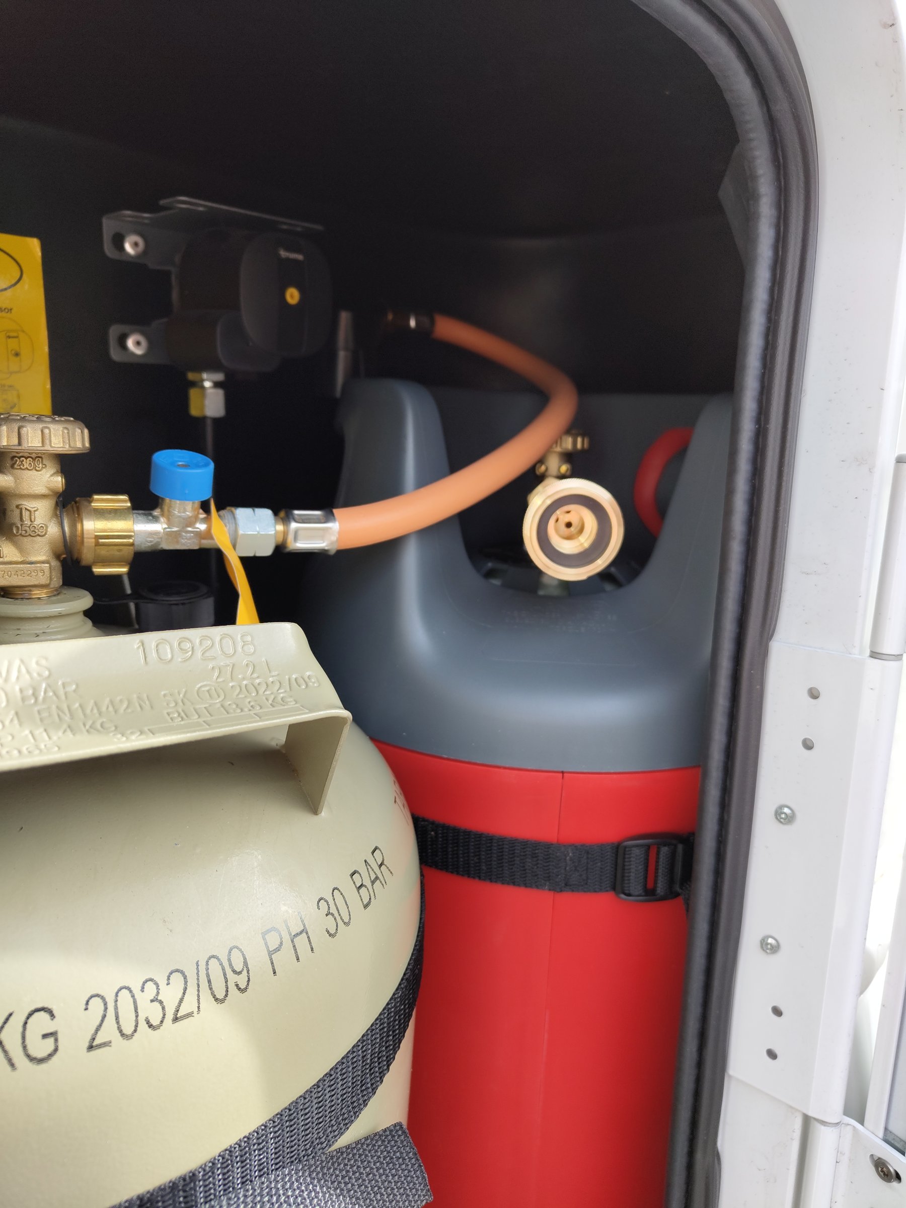

Gleichzeitig gab es dann auch noch eine Gfk-Tankflasche. Allerdings mit OPD-Ventil. Nachteil: Füllung und Entnahme laufen über ein Ventil. Man muß also jedes Mal wechseln. Vorteil: Deutlich billiger als Multiventil-Flaschen. Die Unterbringung auf den vorderen Flaschenplatz war schon Recht eng, geht aber.

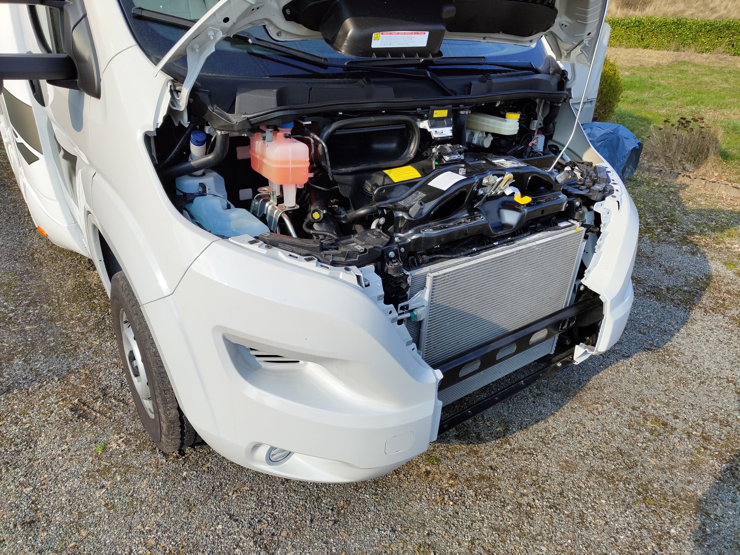

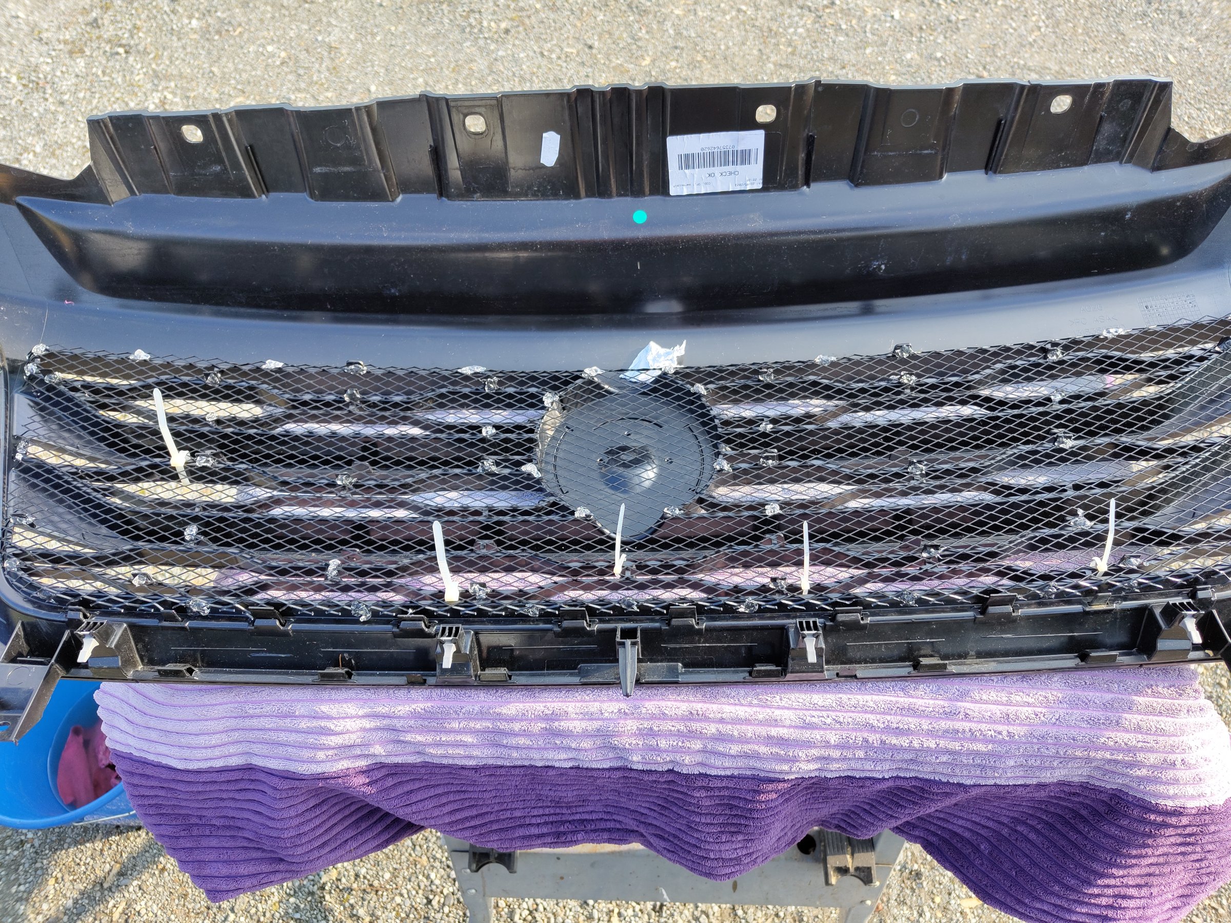

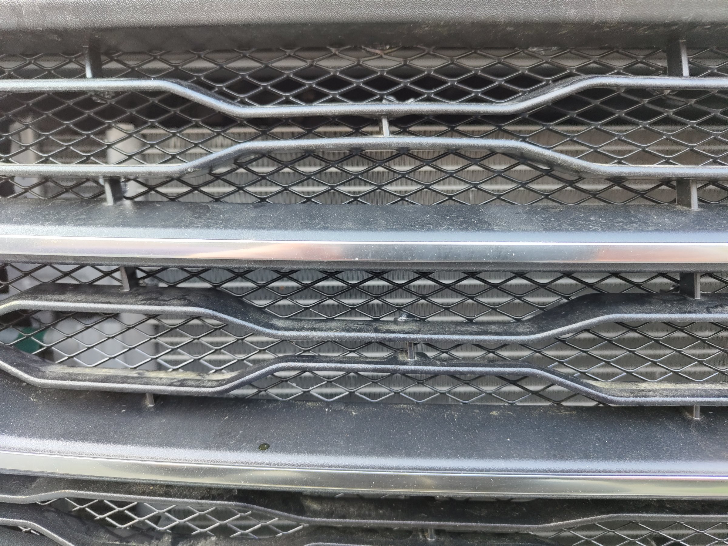

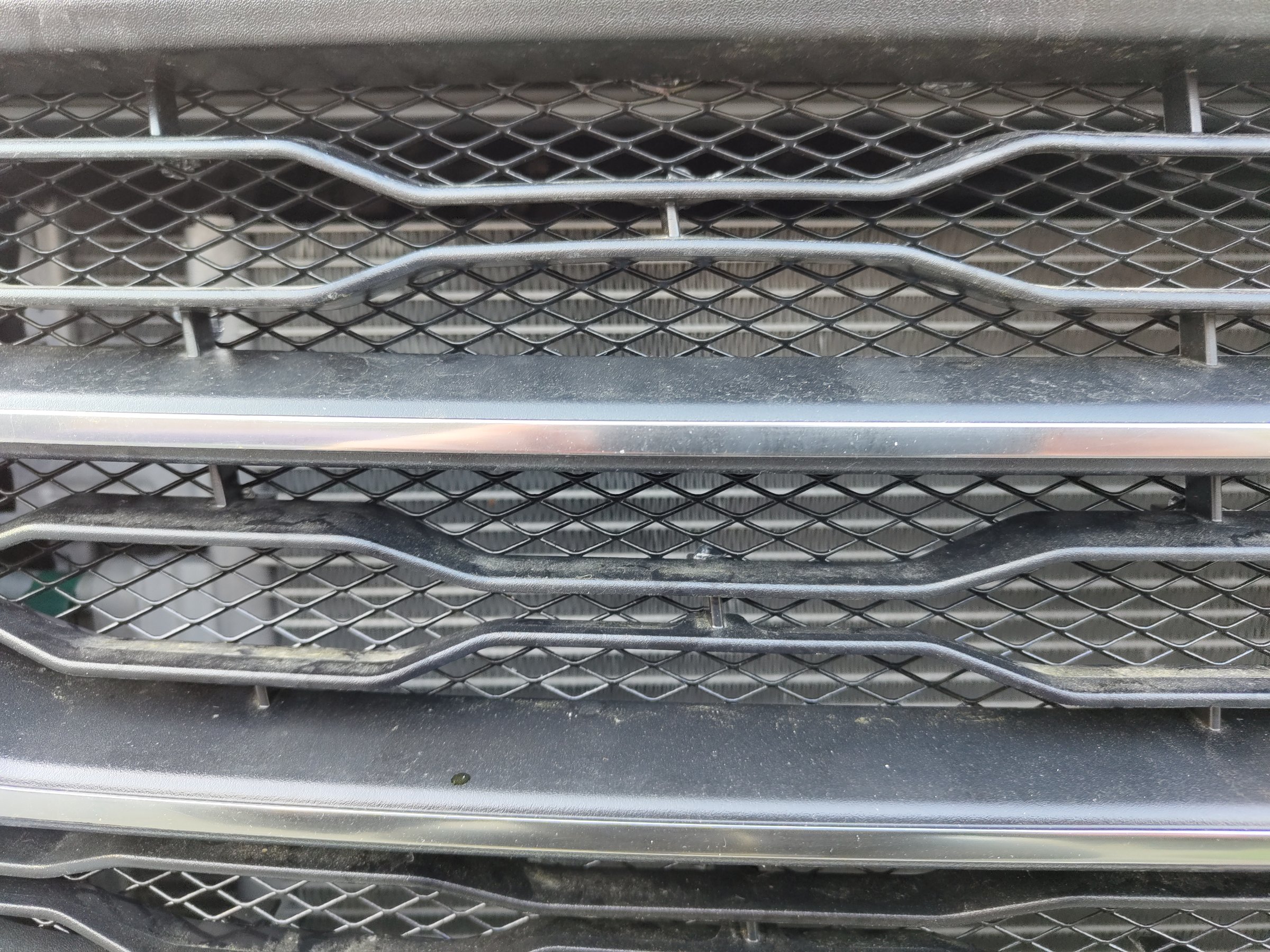

Und zu guter Letzt gab es dann noch einen Umbau des Kühlergrills. Man ließt in letzter Zeit ja immer wieder von Kühlerschäden durch Steinschlag oder ähnliches. Die die Kühlluftdurchlässe sind einfach zu groß. Aber ein Racegitter schafft da Abhilfe.
schöne Umbauten soweit.
Ein kleines Gemecker oder nachfragen:
Die OBD Flasche mit 80% Füllstopp ist soweit ja sehr nett, aber sind für den Ortsfesten Einbau vorgesehen soweit ich das weiß.
Also eigentlich bräuchtest du ein nur mit Werkzeug zu entfernenden Halteriemen (aus Metall) der mit geeigneten Befestigungen am Fahrzeug verbaut ist um die auftretenden Querkräfte beim Unfall zu halten.
So wäre meine Wissenslage.
Liege ich da deiner Meinung nach falsch? Gibt es etwas neues bei dem Thema?
Ich habe ja zwei Alugastankflaschen fest verbaut mit Außen Befüllung (die brauchst du im externen Gaskasten nicht) und festen Riemen.
viewtopic.php?t=739
Bin gespannt.
viewtopic.php?t=739
Bin gespannt.
zum Gasflaschenthema zitiere ich mal ein wenig:
DVFG Fachinformation
„Füllen von Gasflaschen an öffentlichen Tankstellen“
https://www.dvfg.de/fileadmin/user_uplo ... n_2021.pdf
In Kurzform was da drin steht:
Die ortsveränderlichen Gasflaschen, auch mit 80% Füllstopp sind (eigentlich) nicht zum befüllen an Tankstellen zugelassen.
Erlaubt ist es als Festeinbau mit Aussenbefüllung.
Festeinbau ist ein Einbau der geeignet ist die Fliehkräfte bei einem Unfall in gewissem Masse auszuhalten und die Flasche kann nur mit Werkzeug entfernt werden.
Bei mir ist das Werkzeug auch nur ein großer Sechskant, aber es ist Werkzeug. Geht nicht mit den Fingern.
Was bei mir noch als Funfact war:
Stahlflaschen als Festeinbau sind TÜV Abnahmepflichtig, Aluflaschen nicht.
Warum das so ist, konnte mir niemand beantworten.
Ich habe auch mit der Variante von Rainer geliebäugelt, da natürlich günstig. Ich wollte aber keine Diskussionen an Tankstellen haben in In- oder Ausland und die habe ich mit meiner Variante nicht, da mindestens Europaweit Gesetzeskonform.
Ob das sinnige Bürokratie ist oder einfach nur übertriebener Vorschriftenwahnsinn will und werde ich nicht bewerten, aber so ist es und ich fühle mich Vorschriftenmäßig auf der sicheren Seite. Sollte ich auch bei der Kohle
Und ganz nebenbei ist das von außen befüllen mega cool und einfach und schnell und günstig.
