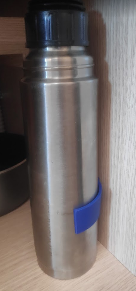

und wieder eine Kleinigkeite gedruckt.
Einen Thermoskannenhalter damit das Ding nicht immer im Schrank rumfliegt.
Jetzt steht sie da ordentlich.

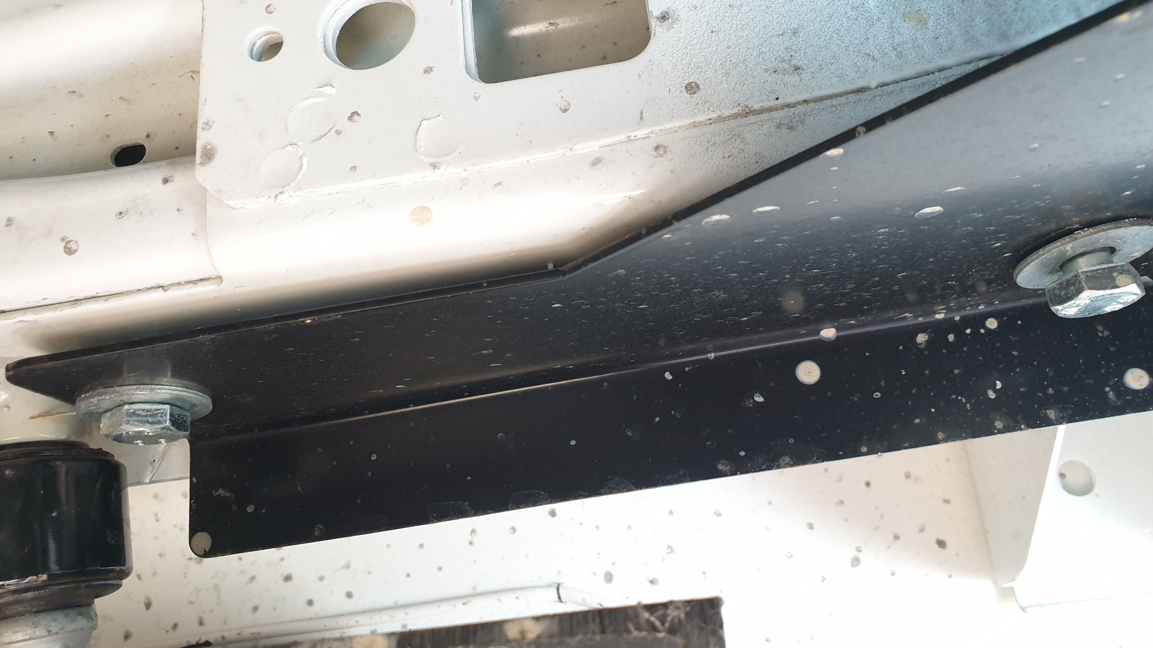

Schaut Euch mal das Fahrgestell an.
Meiner ausgeliefert im Februar.
War bei mir ein Zufallsfund beim suchen einer Leitung.
Schrauben an der Fahrhestell - Verlängerung waren reingesteckt aber 0 festgezogen. 🥴
Hoffe es ist ein Einzelfall.

Oh das sind eigentlich Sachen die gar nicht gehen.
Bei uns war der Abwassertank nicht festgeschraubt und als ich die Kamera und das elektrische Ablassventil an den Abwassertank gebaut habe hab ich durch Zufall gesehen das das Massekabel an der Starterbatterie nur lose drauflag.
Aber das sind nur Lappalien, zu deinen Schrauben.
