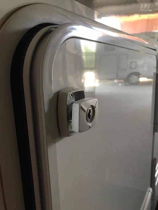

Eigentlich müsste jeder Caravan Händler den Schließzylinder aus dem Schloss holen können
Ja, das werden sie auch können. Aber die geben ihre Montageschlüssel nicht raus, weil es quasi Zentralschlüssel für alle Schlösser dieses Typs sind.
Also nichts für Otto Normalverbraucher. ;-(
So zumindest die Aussage von Palmovski.
Verfasst: 27.04.2022, 13:13
von rainzor
die Aussage von Palmo halte ich schlicht für Blödsinn. Denn in allen Videos, die ich jetzt zu dem Thema gesehen habe, mußte der Zylinder immer mit dem Originalschlüssel in Position "Offen" gedreht werden und mit dem Demontageschlüssel wurde nur herausgezogen.
Außerdem kann man diese Demontageschlüssel ja frei kaufen, sagt jedenfalls Google. Das Problem wird eben sein, den passenden für sein Schloss zu finden.
In einem Video hat jemand so einen Schlüssel selbst gebaut. Den oberen und unteren Anschlag vom originalen Ersatzschlüssel 2-3 mm abfeilen und die Spitze 1 mm abfeilen. Dann soll es funktionieren.

Den Montageschlüssel für das FF2 System habe ich da.
Das Prinzip ist einfach. Der Schlüssel ist länger und erwisch dadurch noch hinter den Sperrelementen noch einen "Verstecktes" Sperrelement und macht den Frei. Darum muss das Schloss auch vorher aufgeschlossen werden. geht auch mit einem kleinen Blechle. Ich brauchte den Schlüssel für was berufliches. Darum liegt der bei mir vor.

G..l, danke Dir.
das hat tatsächlich funktioniert. :-)

So, das erste Schloss ist bei uns nun auch getauscht.
