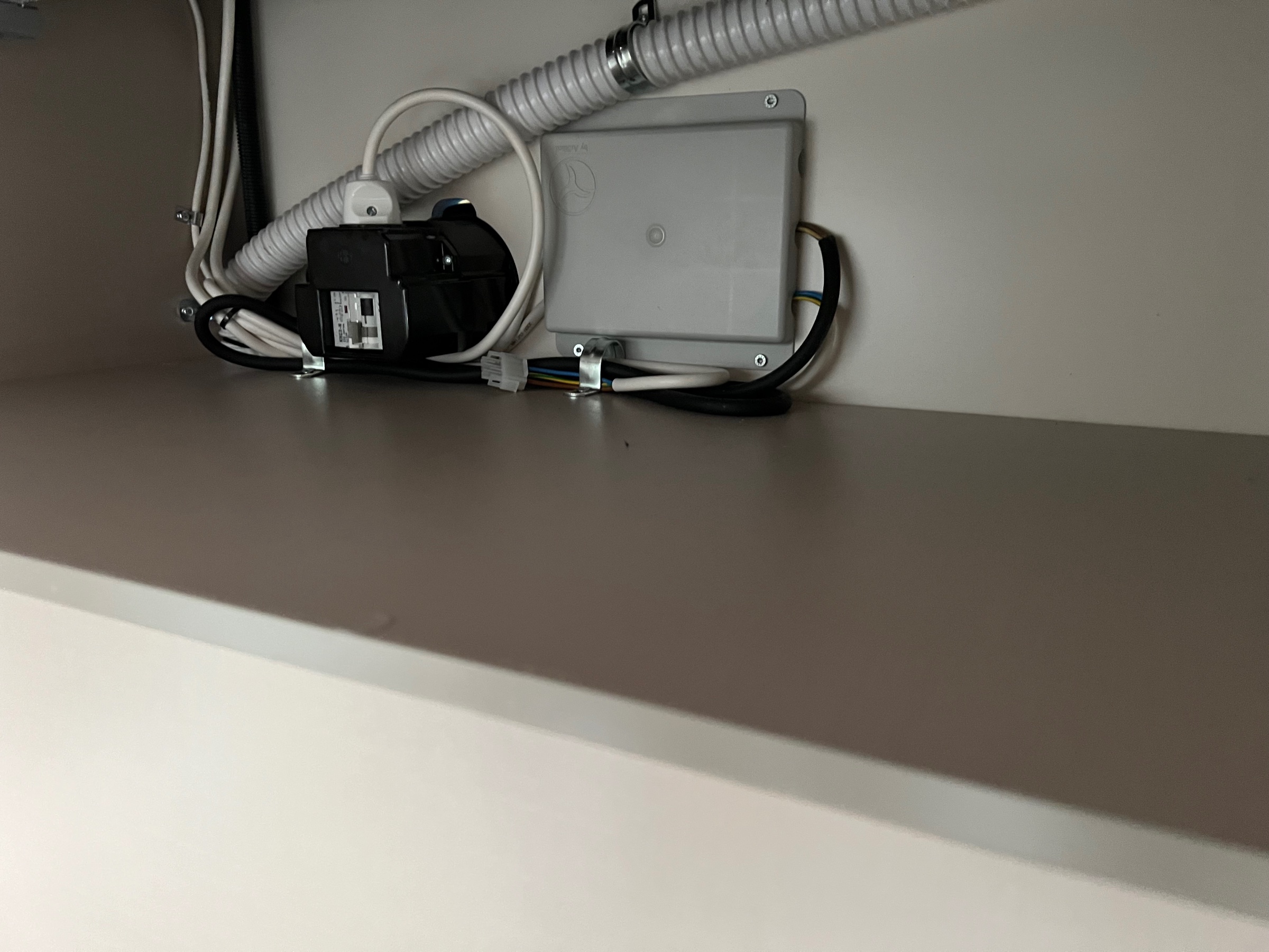

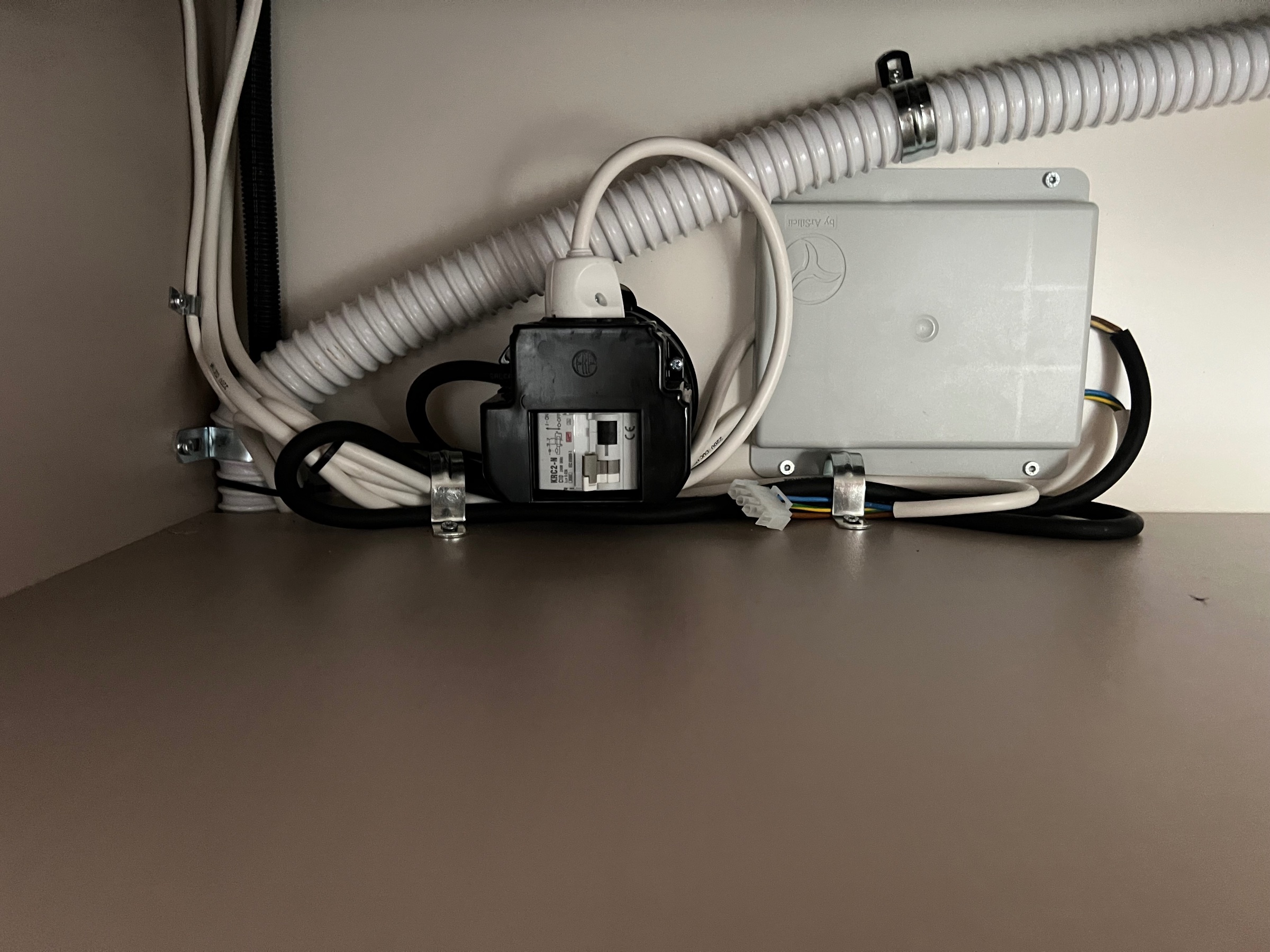

Hallo an Alle,
Auf den Fotos ist der Landstromanschluss vom Innenraum aus zu sehen.
Ist dieser weiße Schukostecker der Ausgang und verteilt das 230V Netz im Fahrzeug?
Ich frage, wegen Anschluss einer Powerstation zur Einspeisung ins Fahrzeug statt Landstrom zu nutzen.
Es bedarf auch eines separaten Kabels mit FI Schalter, das weiß ich.
Vielleicht kennt jemand die elektrische Schaltung im XGO 99P besser oder hat da einer Powerstation bereits angeschlossen, statt das Fahrzeug auf Lithiumbatterie und Wechselrichter umzurüsten.
Danke für Hilfe und Antworten im voraus.
Traini

Der weiße Kasten wurde hier auch schon ausführlich beschrieben. Der verteilt den Netzstrom im Fahrzeug.
Der Stecker müßte m.M. nach für das Ladegerät sein. Hab ich aber noch nicht kontrolliert.
Wenn du eine Powerstation intern ans Womo-Netz anschließen willst, wie willst du denn verhindern, dass die Pins vom Landstrom-Anschluß unter 230V stehen? Kann ganz schnell tödlich enden. Oder sehe ich da etwas falsch?

Dann wäre ja der Fläche Verteiler unter der Spüle der richtige Ansatzpunkt für dich. Ich hätte das Teil mal offen. Wenn ich das noch richtig erinnere, kommt dort die Leitung vom Landstromanschluß an und wird mit drei Leitungen weitergeleitet. Steckdose Küche, Steckdose Bad und Kühlschrank. Davor liegt noch eine Blindleitung mit passendem Stecker, die endet hinter dem Bedienpanel über dem Kühlschrank.
Hallo Rainer,
Danke für Deine Antwort.
Hilft mir sehr weiter👍👍👍
Also liegt zum Bedienpanel eine 230V Leitung ist aber nicht angeklemmt, was man aber ändern könnte.😇
