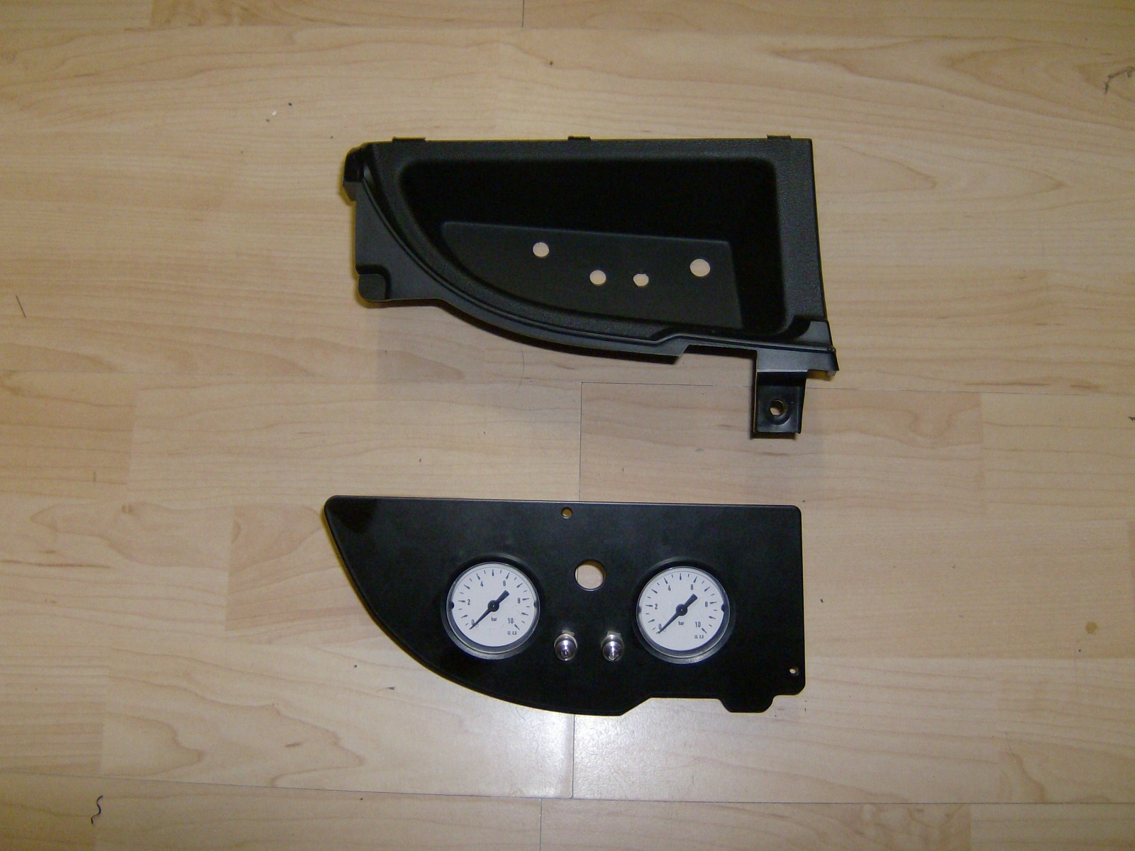

Amaturen werde ich, wie es im Gutachten steht, am Amaturenbrett verbauen.

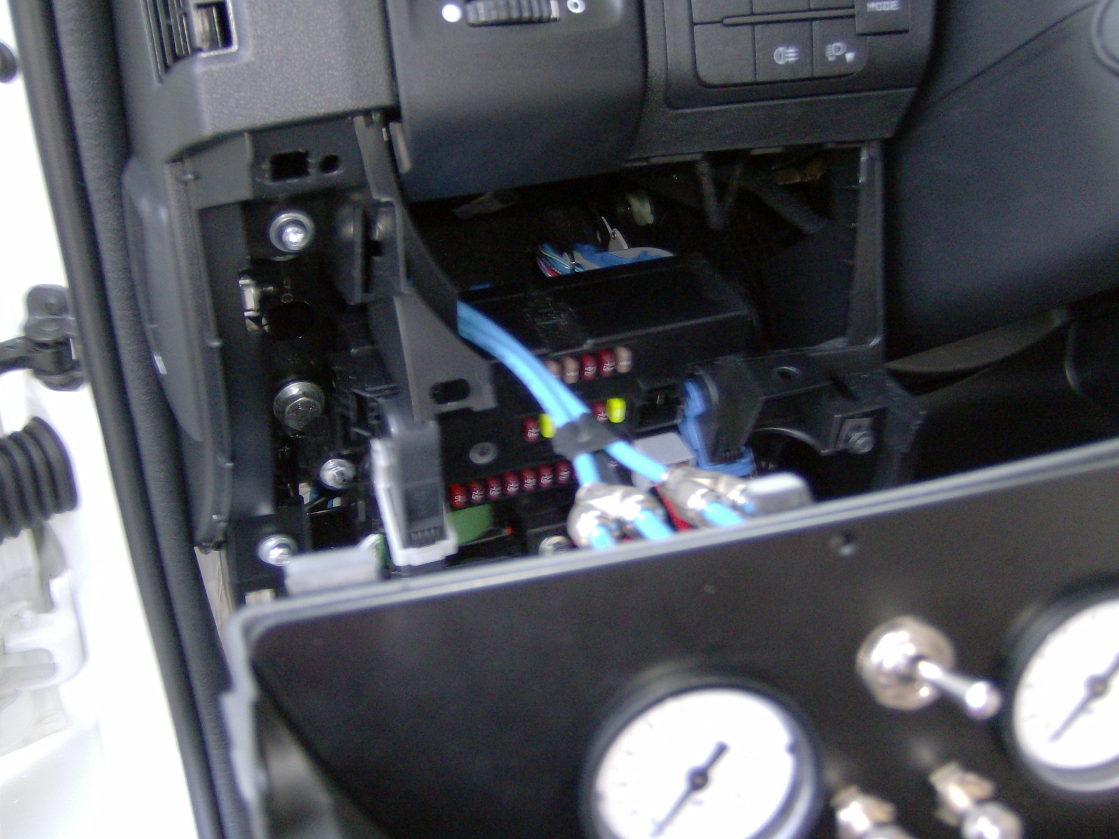

Schläuche zum Amaturenbrett verlegt, das war die aufwendigste Arbeit.

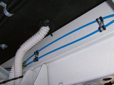

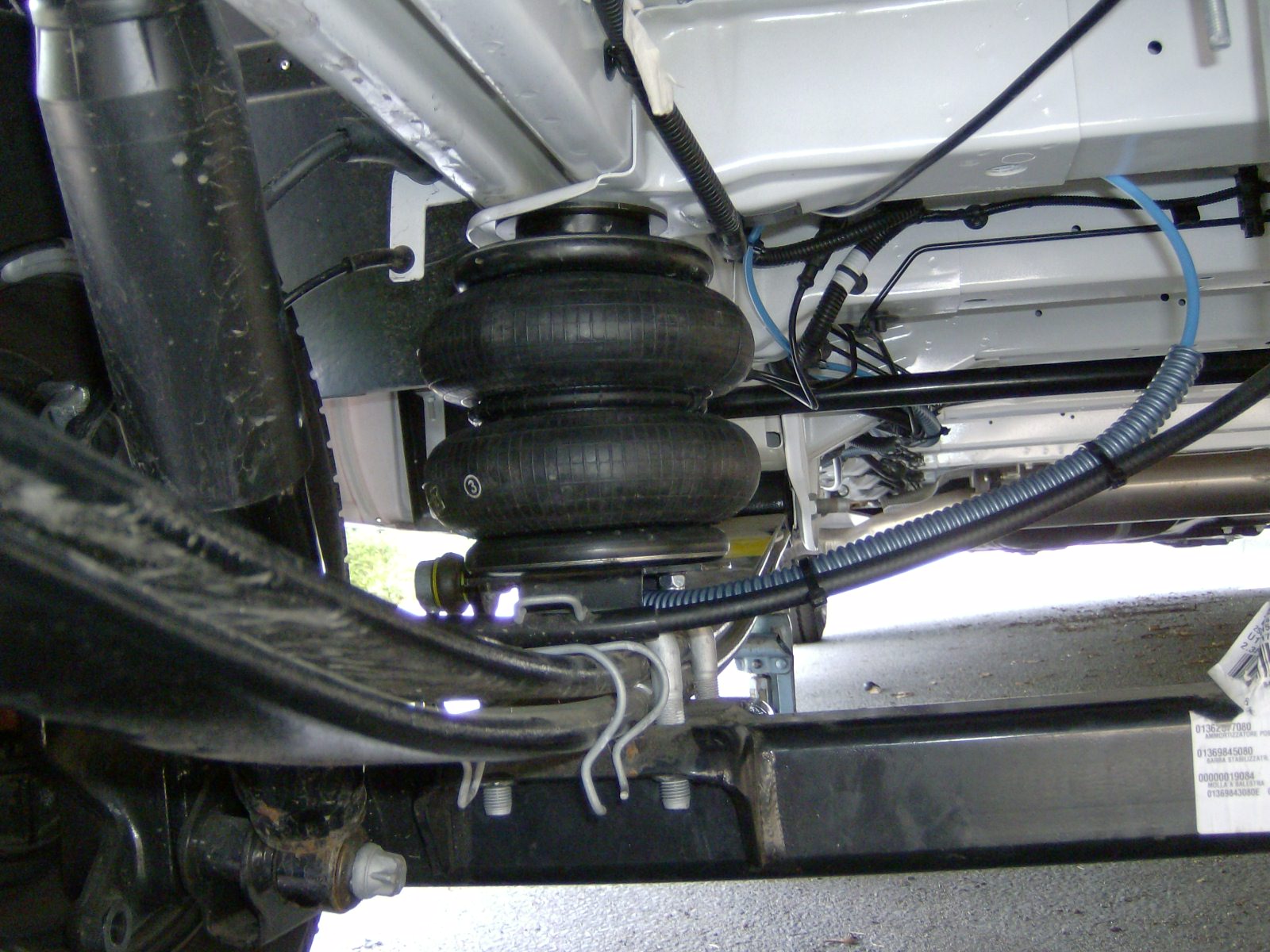

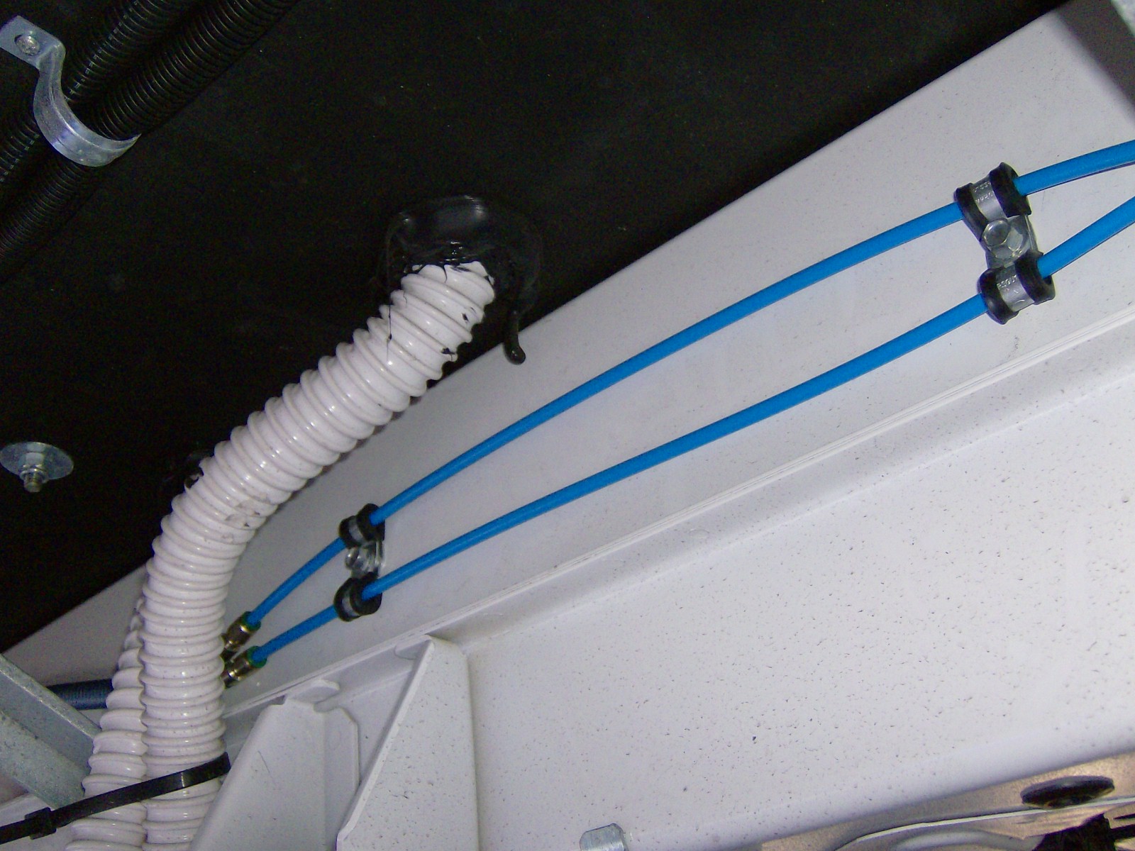

hier einige Fotos (weitere habe ich vorliegen) der eingebauten Anlage.
Habe das WoMo zum Abstellplatz gefahren, sind ca.10 Km.
Nach meinem Befinden, fährt das Fahrzeug hier schon stabiler.
In 14 Tagen geht es in den Schwarzwald, danach kann ich zum Fahrverhalten mehr berichten.
Den benötigten Druck muss nocht ausgetestet werden.

Hi, auch bei mir ist es vollbracht:
Die Luftfeder ist drin.
Aaalso: Jetzt wo ich schlau bin, würde ich es mich vielleicht auch alleine trauen, aber so war es schon sehr viel vernünftiger.
Mein Schrauber und ich im Duett und alles ist gut.
Da ich das nicht wegen einer Auflastung gemacht habe: Muss ich eigetnlich zum TÜV? Gutachten ist ja dabei, kommt ins Bordbuch und fertig. Mein Schrauber meint, kann mal mal bei Gelegenheit eintragen lassen, aber nicht zwingend notwendig. Er ist immerhin KFZ Meister und ein alter Hase und weiß schon Bescheid.
Ich habe jetzt mal beim Verkäufer der ZLF nachgefragt. Mal sehen was die sagen.
Wer sich noch eine kaufen will, sollte gleich mal mach Druckluftschlauch mitbestellen. Bei mir hat es zwar exakt gepasst, aber das hat uns schon Nerven gekostet. Ich habe jetzt noch ca. 40 cm blauen Schlauch übrig. Der Schwarze ist komplett alle.
Da darf man keinen Fehler machen.
Schrauber66 hat die Schläuche ja sehr schön mit Schellen festgemacht, wir haben es geschafft die Schläuche über die meiste Strecke im Rahmen unterzubringen. Damit sind sie weg und auch ordentlich verlegt.
Durch den Motorraum hoch war dann schon ein wenig Gefummel, ging aber auch gut.

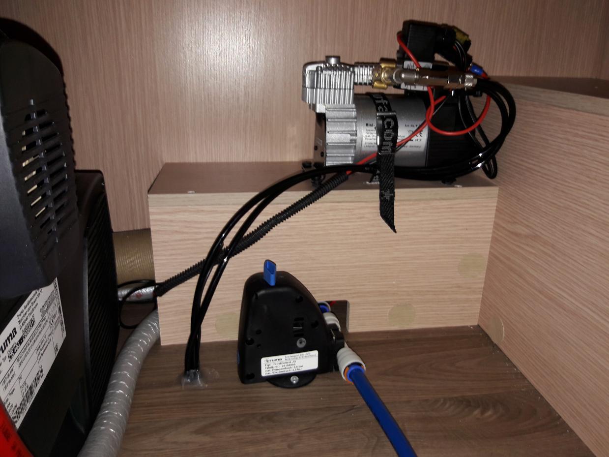

meine Luftfeder ist auch eingebaut.
In meinen Womo ist der Kompressor jetzt dort verbaut, eine von vielen Möglichkeiten.
