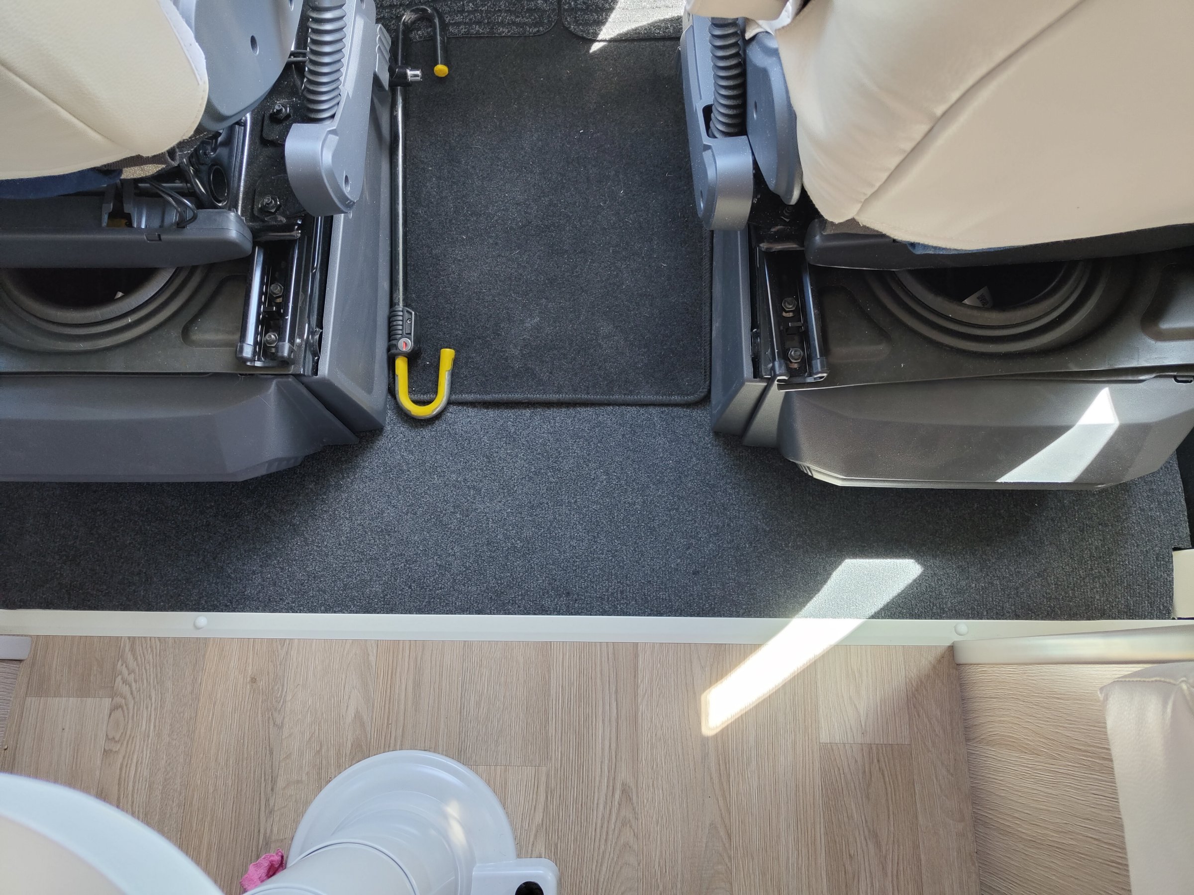

mich hat die Stufe zwischen Fahrerhaus und Wohnbereich von Anfang an gestört. Abhilfe bringt eine XPS-Platte in 4cm Stärke. Mit einem scharfen Messer in Form schneiden, mit einem Bandschleifer die Dicke anpassen und dann noch Nadelfilz aufkleben.
