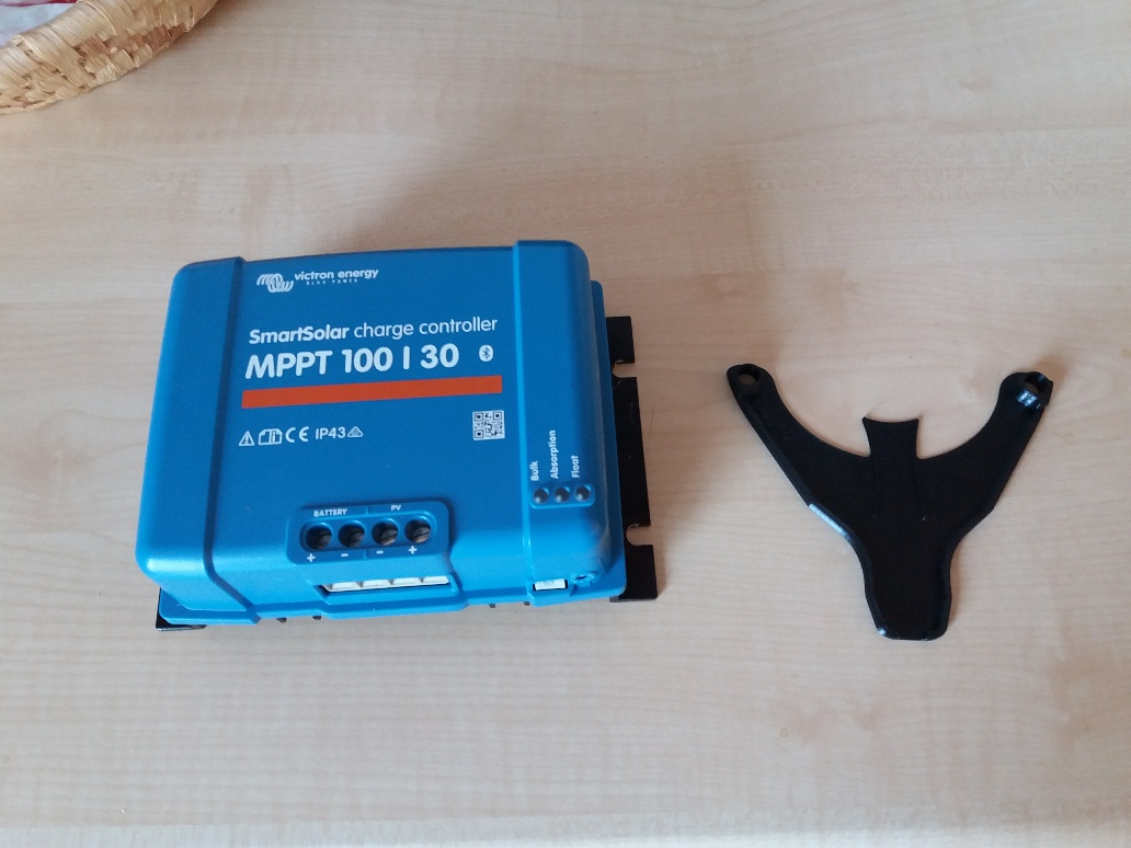

Den neuen Solarregler und eine Ablaufrinne für das Kondenswasser vom Kamin.

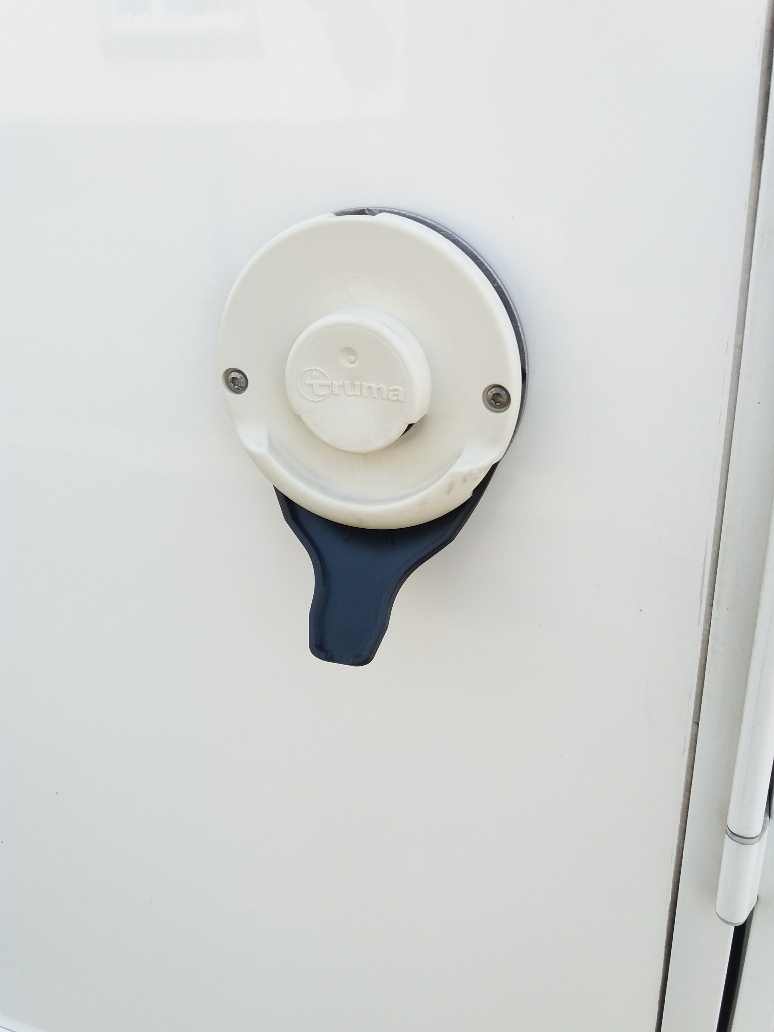

Ehlich gesagt, weiss ich nicht wie du einen Sperrhahn am Frischwassertank gemacht hast. Du schreibst:
Werde nun vor der Abfahrt den Stopfen ziehen und an der Entsorgungsstelle den Hahn öffnen.
Den Stopfen ziehen? (ok, mache ich auch, wenn der Tank leer sein soll. Fummelig, weil ich erstmal ran kommen muss) und an der Entsorgungsstelle (und??) den Hahn öffnen.
Bestimmt habe ich jetzt irgendwie was verkehrt verstanden. :?: Sorry, ebenfalls sicher liegt der Fehler bei mir, weil ich es nicht verstehe. :(

wie ich sehe willst du jetzt auch auf Mpp-Regler umbauen. Was für Module hast du denn verbaut, daß du einen so starken Regler brauchst?

Wie ich lese, hast auch du bemerkt dass das leeren des Tanks fummelig ist.
Wir stehen auf Campingplätze und da möchte ich nicht das Restwasser auf dem Stellplatz Ablassen. Der nächste möchte es auch trocken haben. Ich nehme auch kein unnötiges Gewicht mit nach Hause. Ich entleere den Tank auch komplett.
Da ich nicht möchte, dass Frischwasser schon bis im Ablaufschlauch ist, also bis zum neuen Absperrhahn, bleibt der Stopfen bis kurz vor der Abfahrt im Tank.
Nun hoffe ich, daß es verständlich rüber kommt.

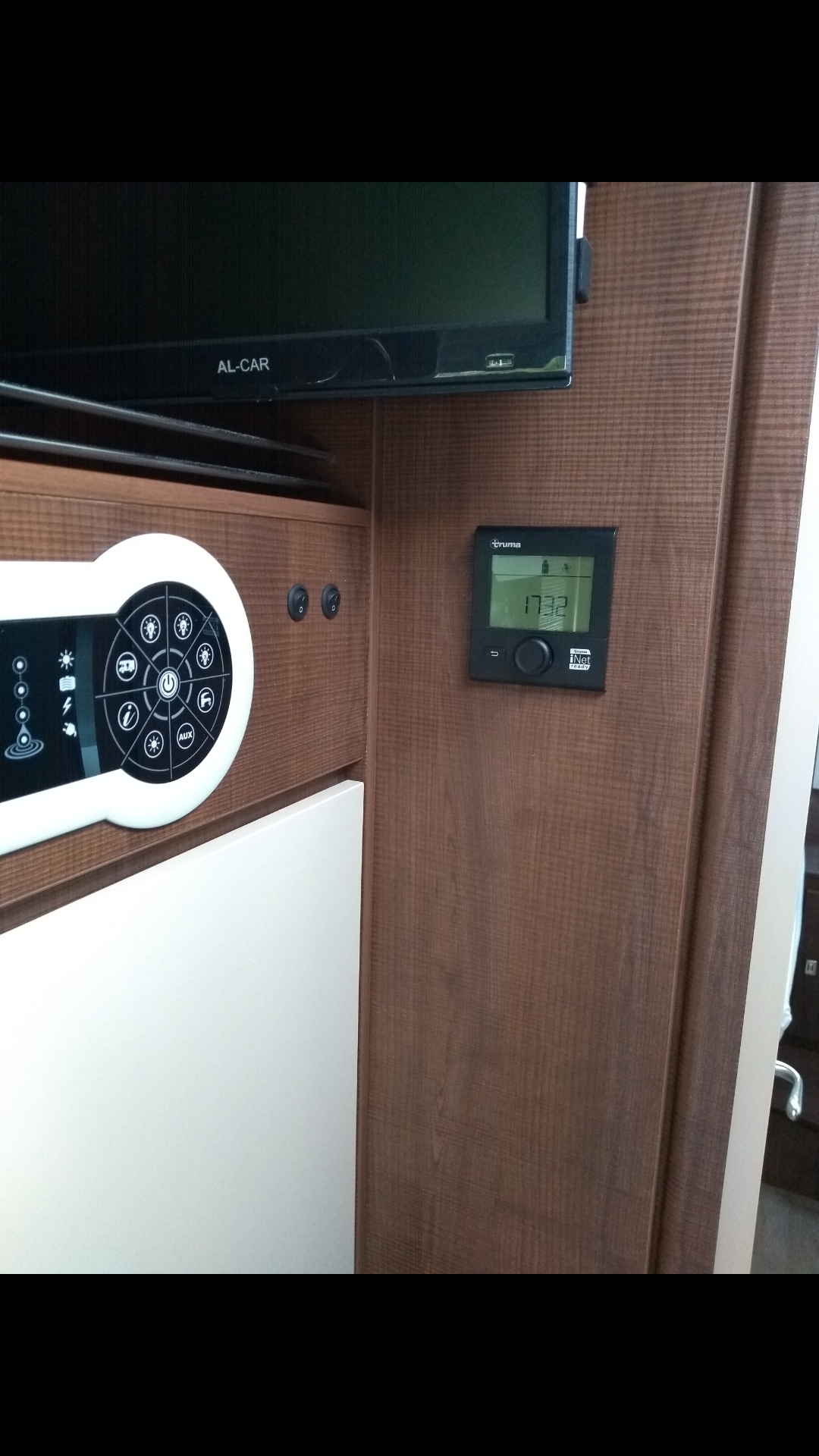

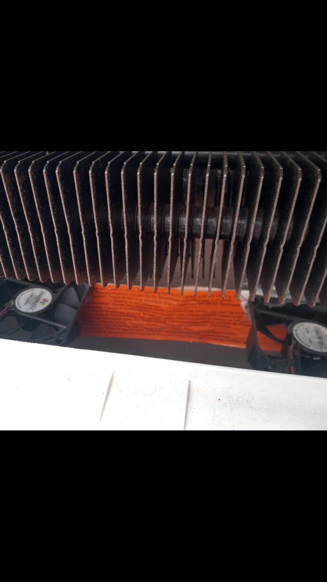

Ich habe heute die Rollos gedreht, jetzt habe ich die Verdunklung von oben nach unten. Wenn ich jetzt im Alkoven das Bett Hoch und Runter Klappe reißt mir nicht mehr fast das Rollo ab und sie lassen sich besser bedienen

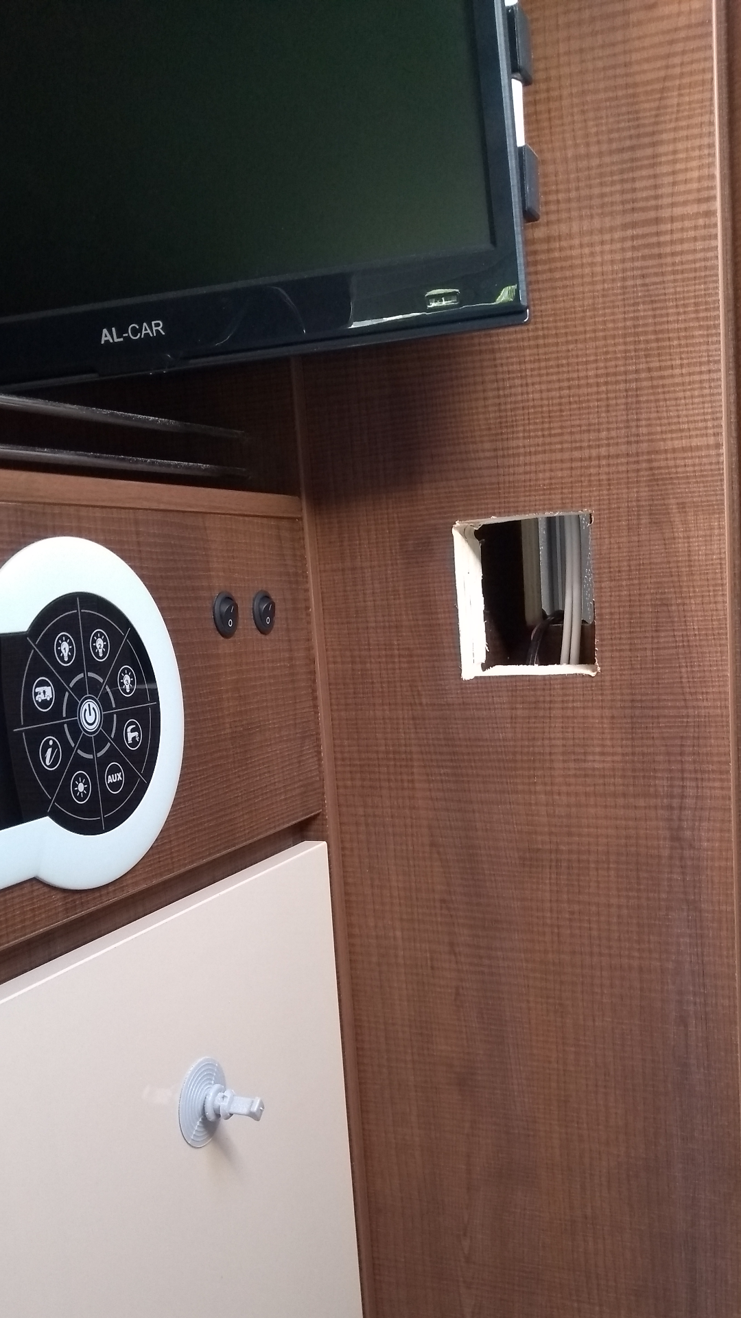

Und das Bedienpanel der Heizung habe ich in den Wohnraum verlegt, da wo es vorher war ist immer der Mast von der Satanlage im Weg gewesen
LG Ingo

@ Sauerländer: tolle Arbeit! Finde, das mit den Rollos ist eine gute Idee!

Zu deinen Fragen. Erstmal: ja, der Regler ist total überdimensioniert (jetzt noch)
Ein Freund von mir hatte den 6 Monate eingebaut, und musste dann einen größeren einbauen, weil zusätzliche Panel drauf gekommen sind. Ich habe den (mehr oder weniger) geschenkt bekommen; bzw. für einen symbolischen Preis.
Ich habe nur 200W Panelen (bisher) drauf. Werden aber sicher irgendwann auf 3-400W erhöht. Aber vorher möchte ich die ganze Lade-/Netzteil-/ Elektrik umbauen. Das ist aber alles noch weiter Zukunft, Kostet ja alles viel Geld. Der Regler war aber gerade jetzt verfügbar. ;) ;)

von Geri63
Hallo Sauerländer,
sieht Top aus👍
Mich würde interessieren, wie es an der alten Stelle aussieht? Blende, Abdeckung?
Und - wozu sind die beiden kleinen Kippschalter neben dem Bedienpanel?
Ich habe dort einen für die Abwasserheizung.
Grüße aus der Eifel.
Verfasst: 18.04.2020, 17:38
von Sauerländer
Hallo Geri63
Auf das Loch kommt ein Edelstahlblech, das muss ich noch schneiden. Wenn ich das fertig habe mache ich ein Bild und lade es hoch.
Der eine Schalter ist für die Steckdose vom Fernseher, das nicht immer Standby leuchtet oder wir den Stecker oben in der Ecke ziehen müssen.

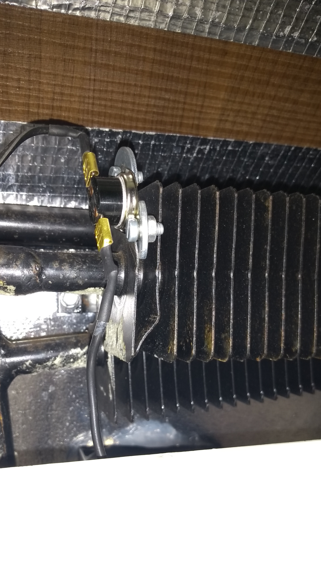

Der andere Schalter ist für die Lüfter hinter dem Kühlschrank. Wenn der an ist und die Kühlrippen über 45° warm werden gehen die Lüfter an, hab an die Kühlrippen eine Thermoschalter gemacht
Das habe wir im Wohnwagen 10 Jahre lang so gehabt, hat immer super gekühlt. Sogar im Sommer in der prallen Sonne, wenn alle die Gitter rausgenommen haben das sie besser kühlen.
LG Ingo
Verfasst: 20.04.2020, 13:19
von Geri63
Ah, super Idee.
Hatte ich an unserem WW auch.
Wollte jetzt am Xgo mal abwarten, wie der Thetford Kühlschrank sich verhält.
Aber ist ja schnell gemacht, da an einer gut zugänglichen Position und 12V sind auch da. ;-)
Danke für die Infos.
