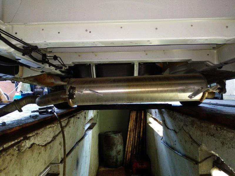

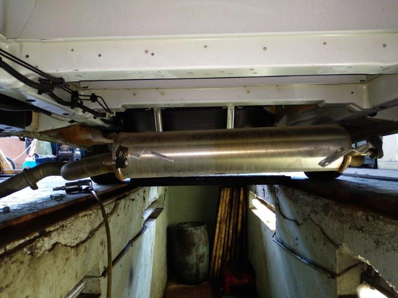

Hi, nun mal ein paar Bilder:
Den Auspuff mal kurz losgeschraubt, Hitzeschild weg und schon ist Platz:
Kompressor über dem Auspuff montiert. Da ist er geschützt und trocken.

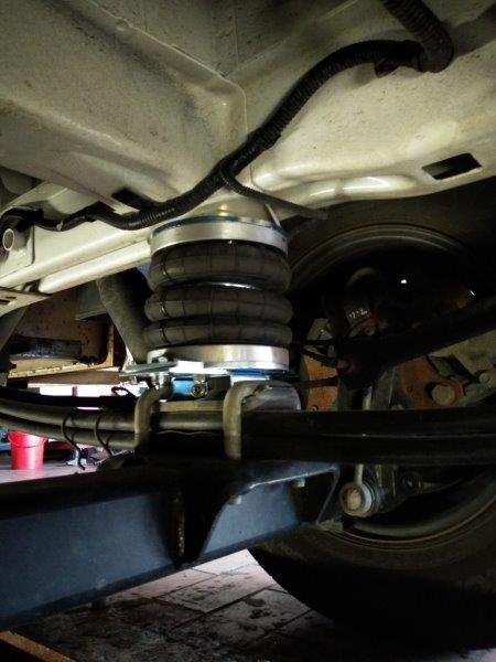

Den Balg dann schön montiert und angeschlossen
