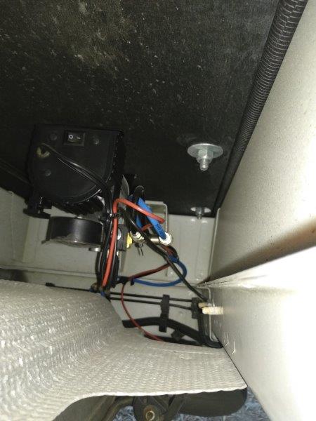

				Hi, nun mal ein paar Bilder:
Den Auspuff mal kurz losgeschraubt, Hitzeschild weg und schon ist Platz:
Kompressor über dem Auspuff montiert.
Da ist er geschützt und trocken.
