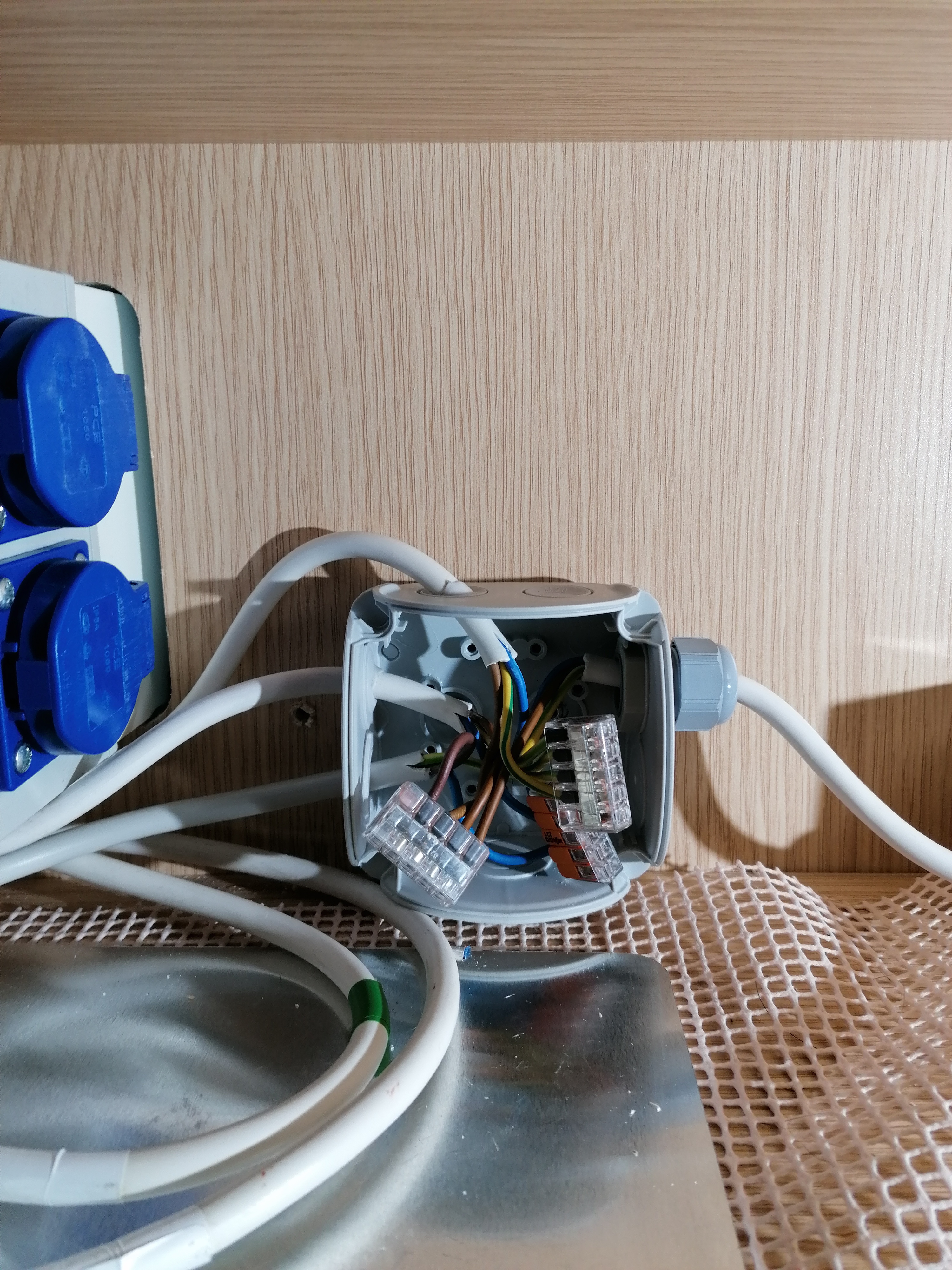

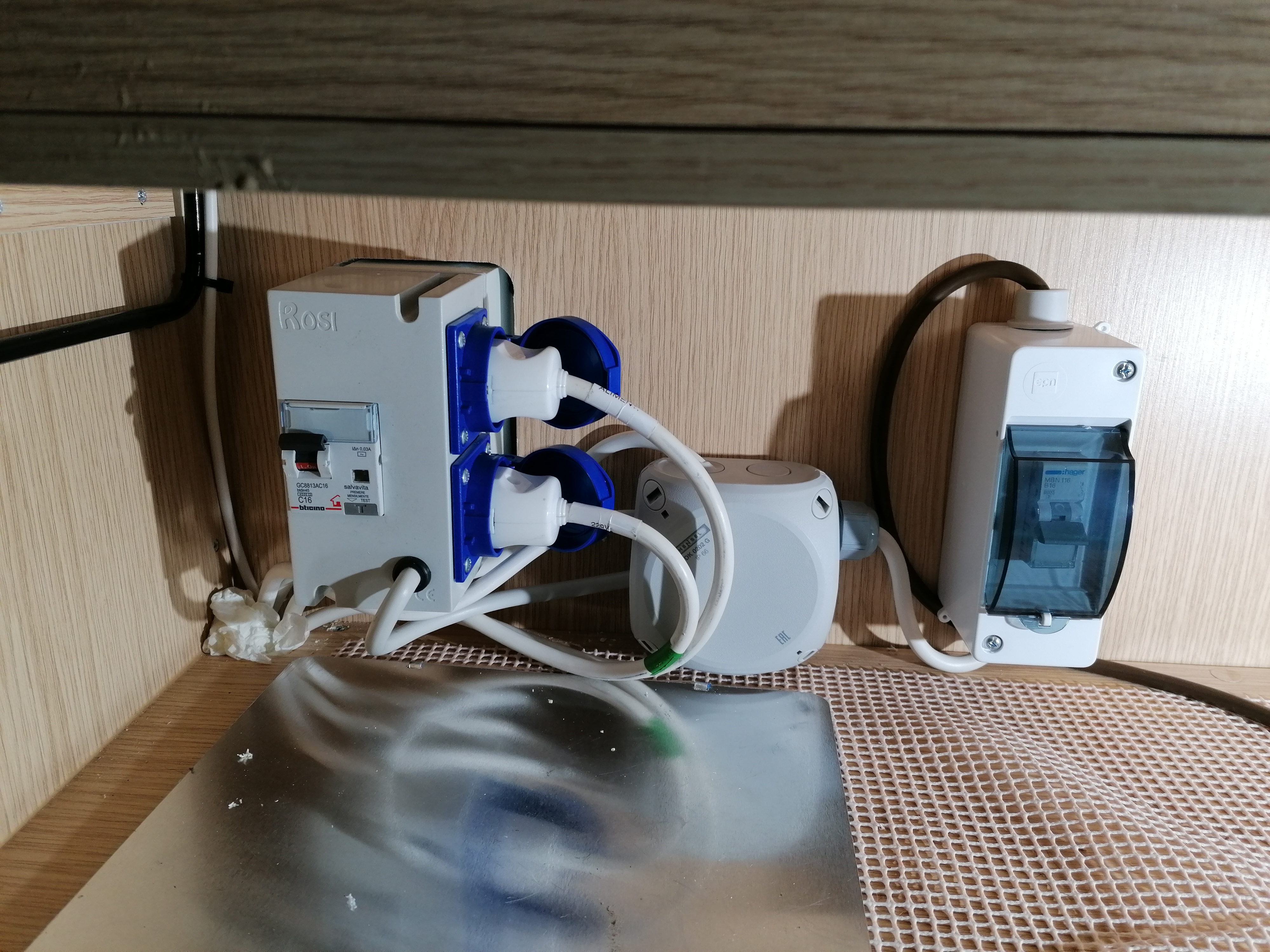

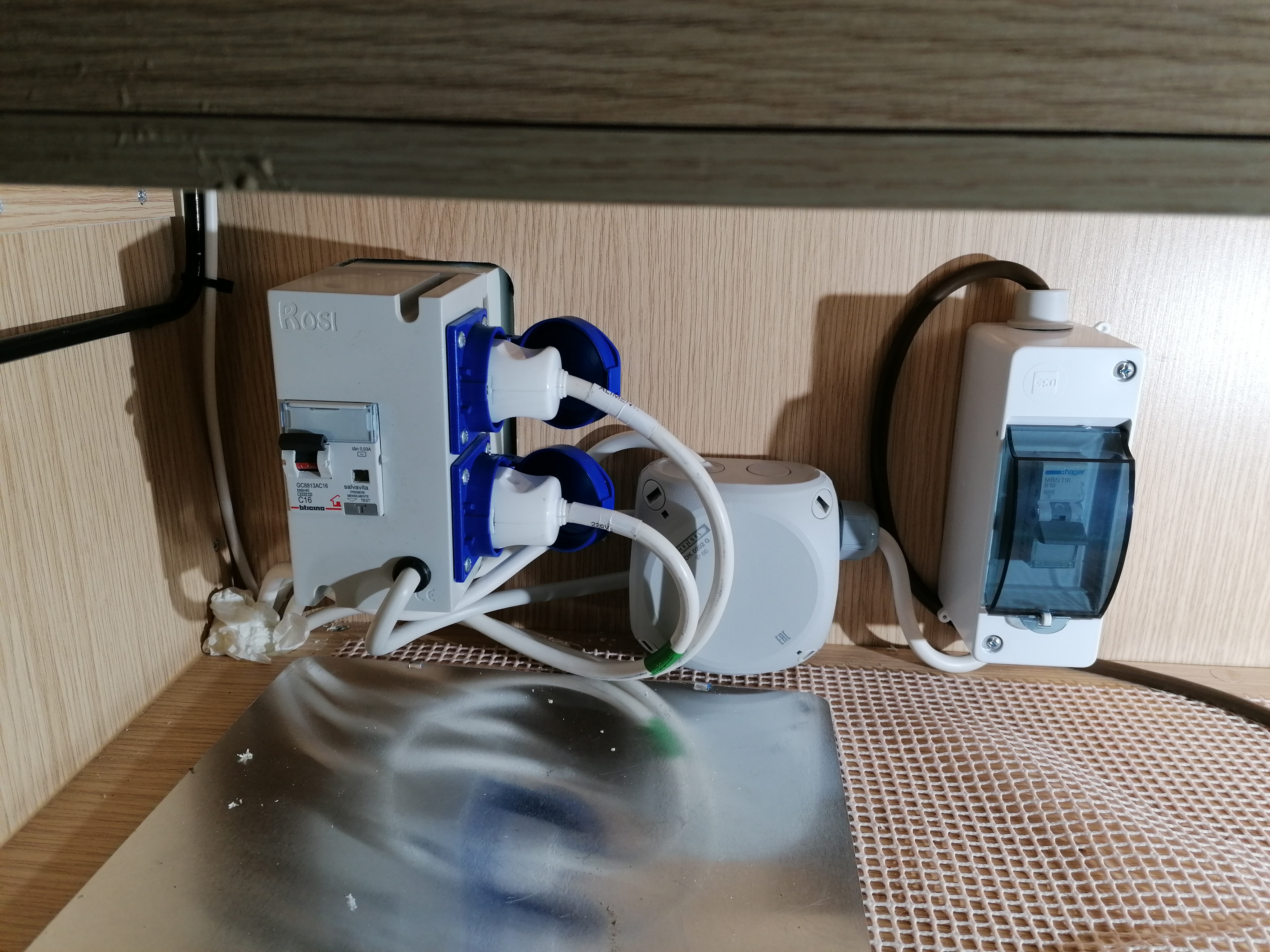

Doppelsteckdose unter dem Bereich Tisch.
Dazu habe ich eine neue Abzweigdose montiert. Die Litzen mit Adernhülsen versehen und eine zusätzliche Absicherung montiert.
Dabei viel auf, das eine der Schraubklemme überhaupt nicht fest war.

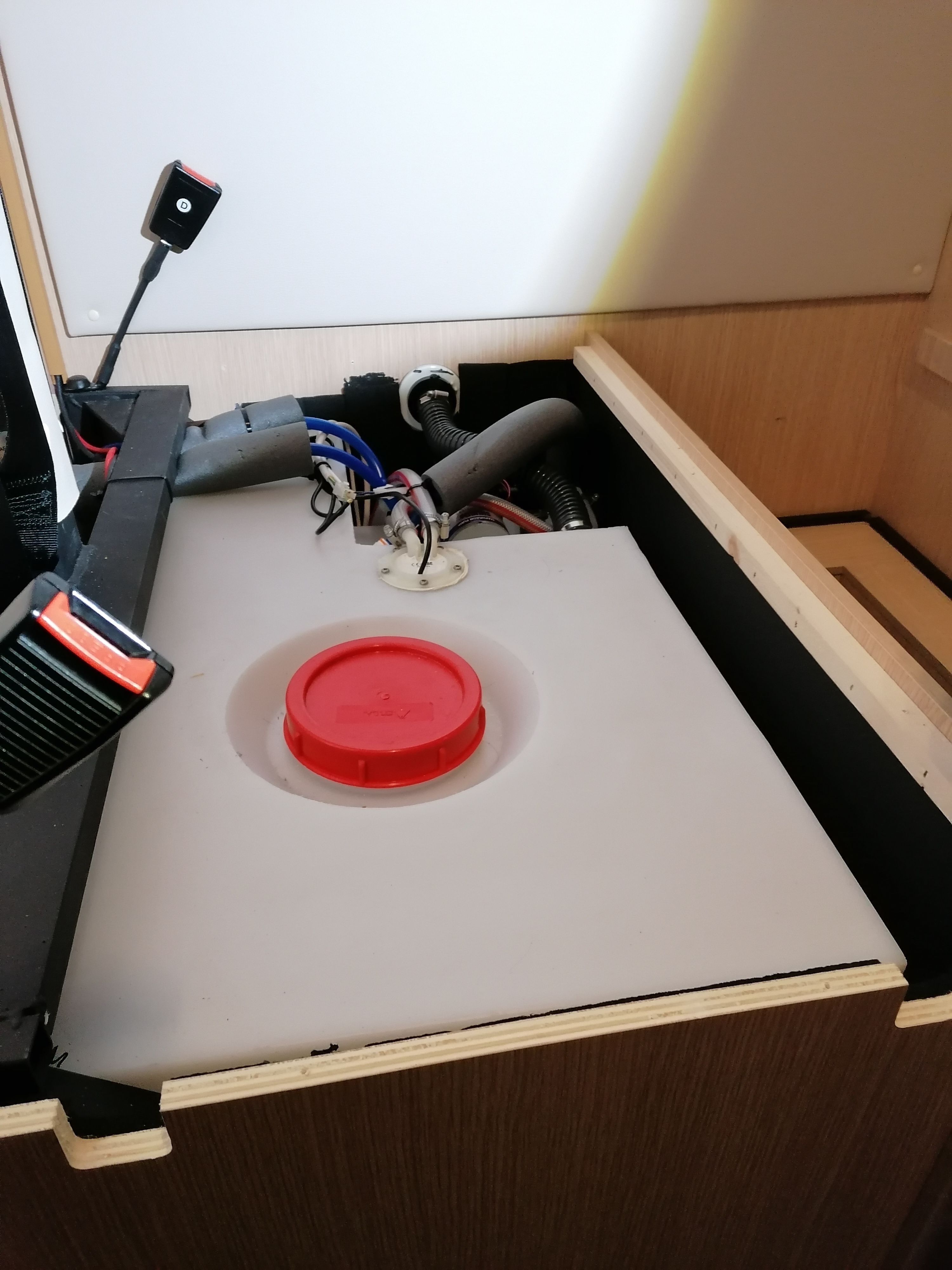

Wie geplant habe ich den Bereich um den Frischwassertank mit der bestellten Moosgummimatte isoliert.

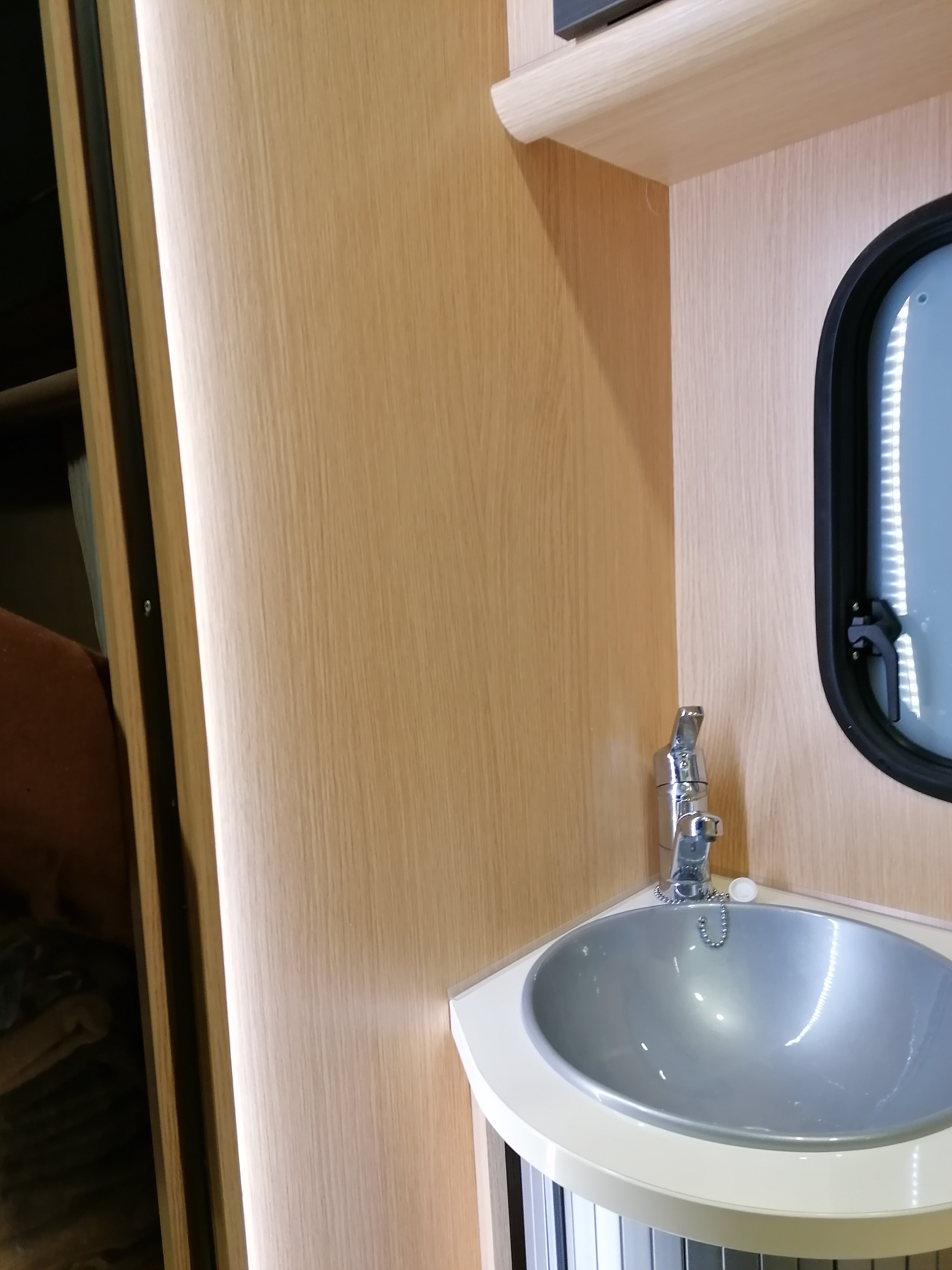

Dann noch im Bad ein LED Stripp angebracht.

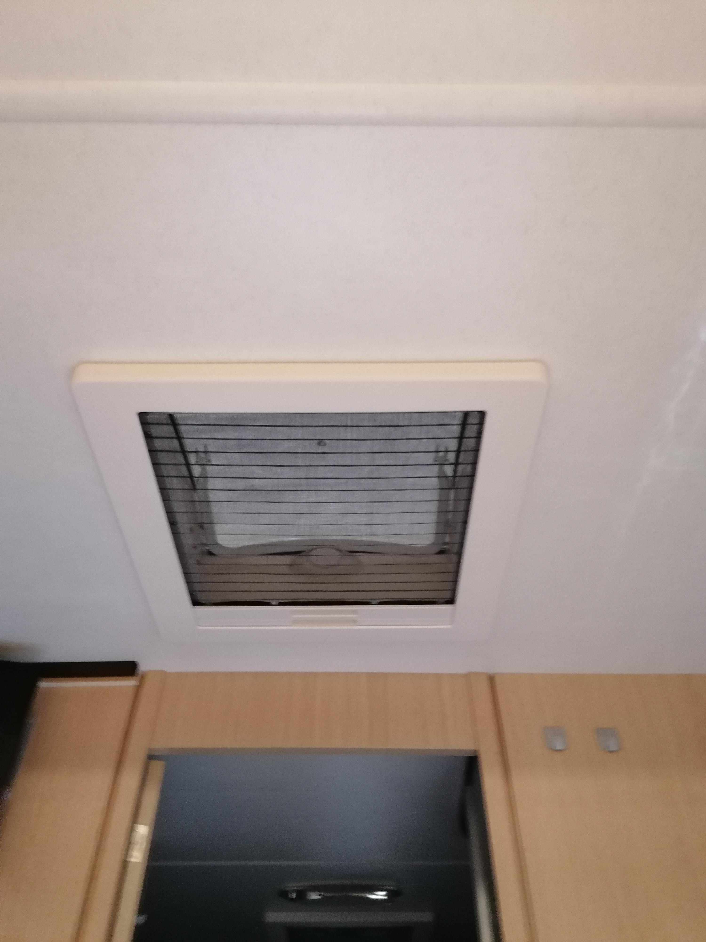

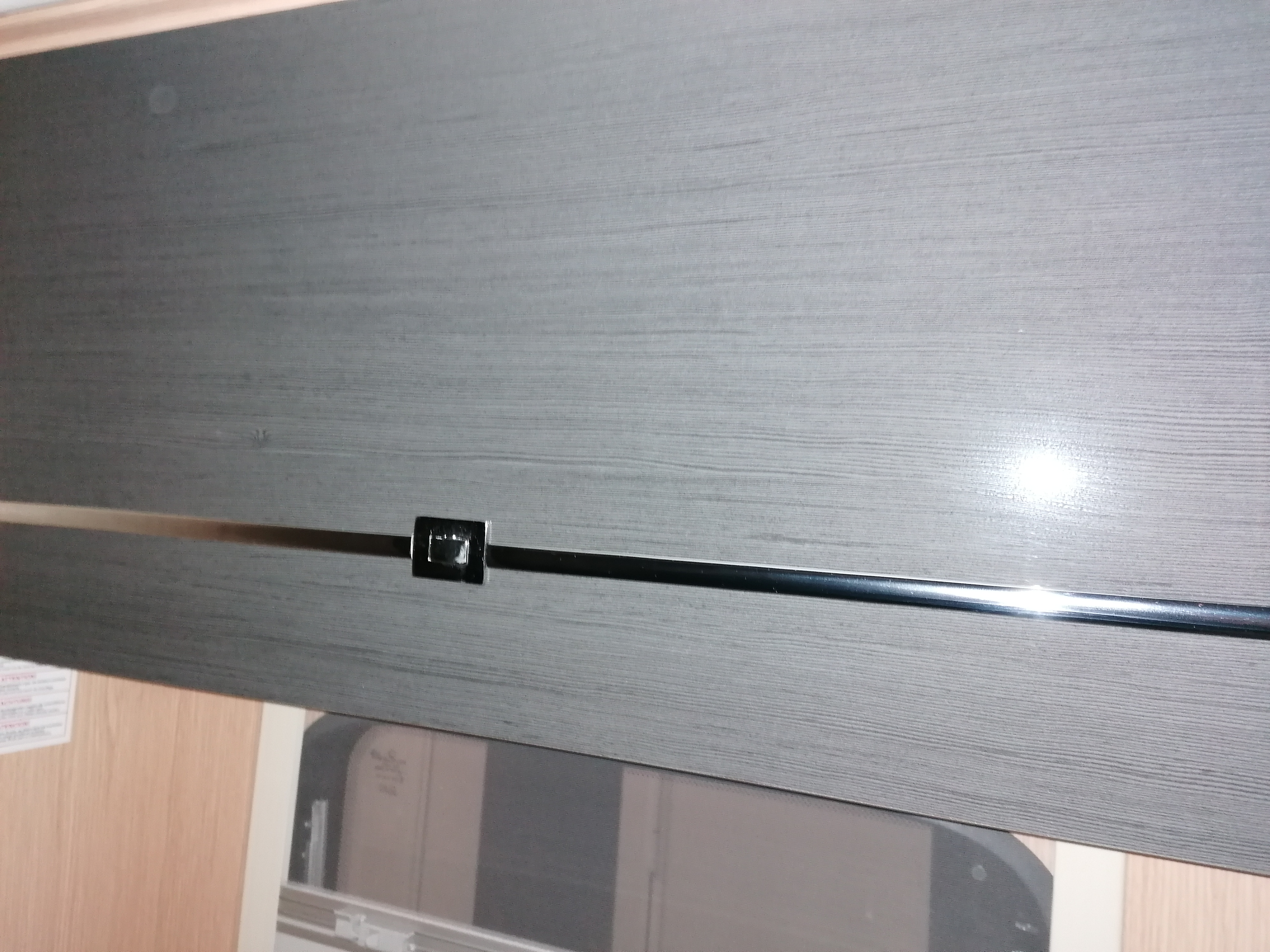

Auf Nachfrage noch ein Foto vom vorderen Mini Heki und von den Schränken, aufgeklebte Zierleiste.

Danke für die Bilder, muss der Dachausschnitt nachbearbeitet werden oder passt das Heki Fenster so rein?
Gruß Bernd
Re: Diverse Einbauten
Hallo Bernd,
der Ausschnitt muss um ca. 5mm erweitert werden.
Dumm ist, daß die verbauten Luken verschraubt sind. Also die neuen gut vermitteln um die alten Bohrungen abzudecken. Ich habe mir eine Tube flüssiges Gelcoat besorgt und die Bohrungen vorab verschlossen. Danach um das neue Heki nochmal eine Raupe Dichtmasse.
Die Hekis sind jedenfalls viel hochwertiger.

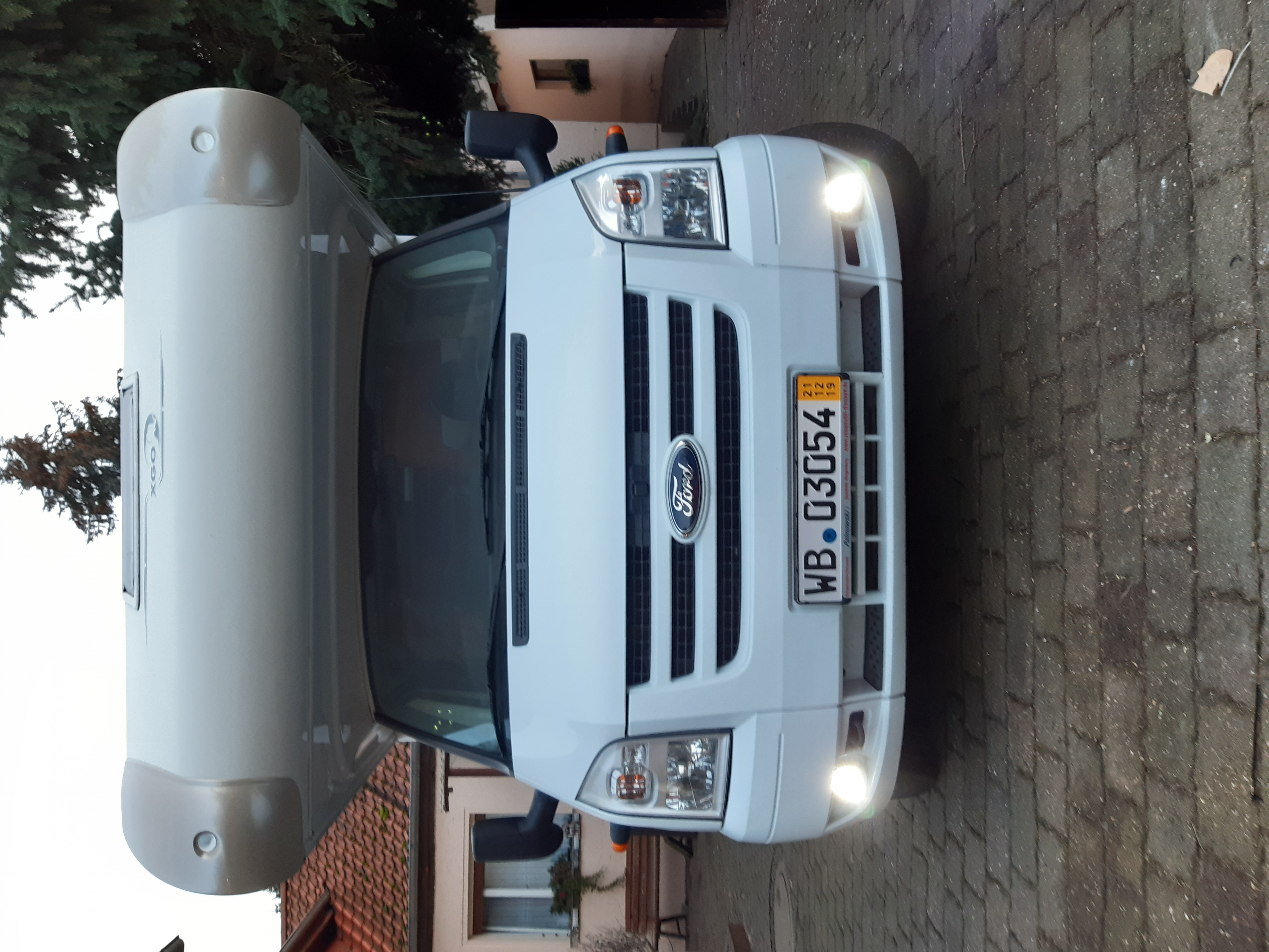

Habe am letzten WE schon mal TFL nachgerüstet.
Wenn man das Bild anklickt steht es richtig herum. :oops:
