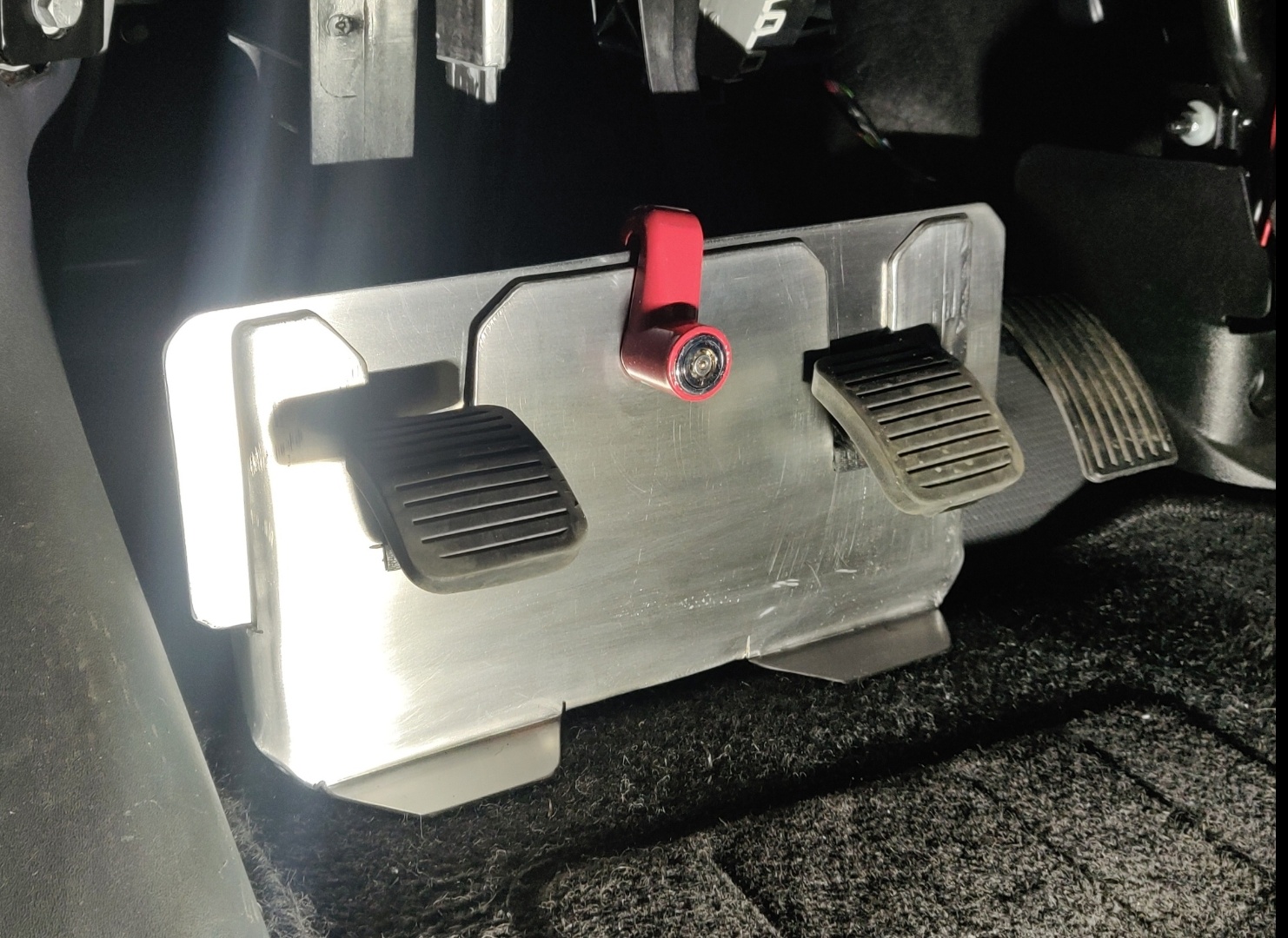

Hallo, an einer Startunterbrecher bin ich auch am tüfteln.
Sie wird mit einem Taster und Relais gemacht, wenn die Zündung an gemacht wird muss der Taster einmal gedrückt werden, erst dann kann man das Wohnmobil normal starten.
Wenn die Zündung aus war und wieder an gemacht wird, muss man wieder erst den Taster drücken.
So kann ich nicht vergessen einen Schalter aus zu schalten.
Diese Pedalsperre habe ich mir auch noch gebaut, das ist 3 mm V2A Blech und ein Bremsscheibenschloss zur Verriegelung.

Das ist ganz einfach selber zu machen.
Ich habe zwei Pappen genommen, so ausgeschnitten das sie an die Pedale passen und dann auf die Bleche übertragen und ausgeschnitten. Das abkanten macht jede Schlosserei, wenn man es nicht selber kann.
Sowas gibt es im Netz auch fertig zu kaufen, dann ist das Gaspedal noch mit eingebunden.
