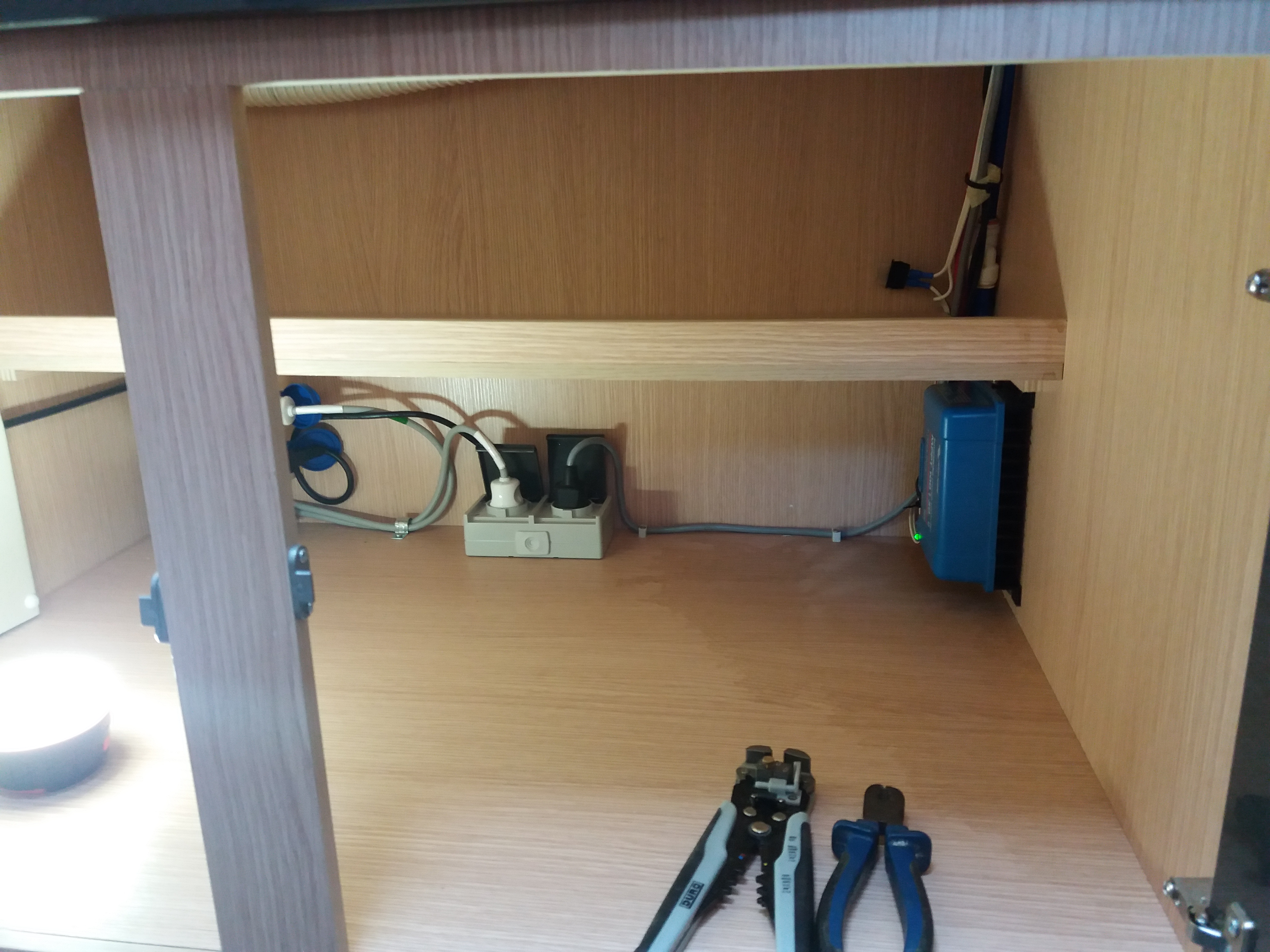

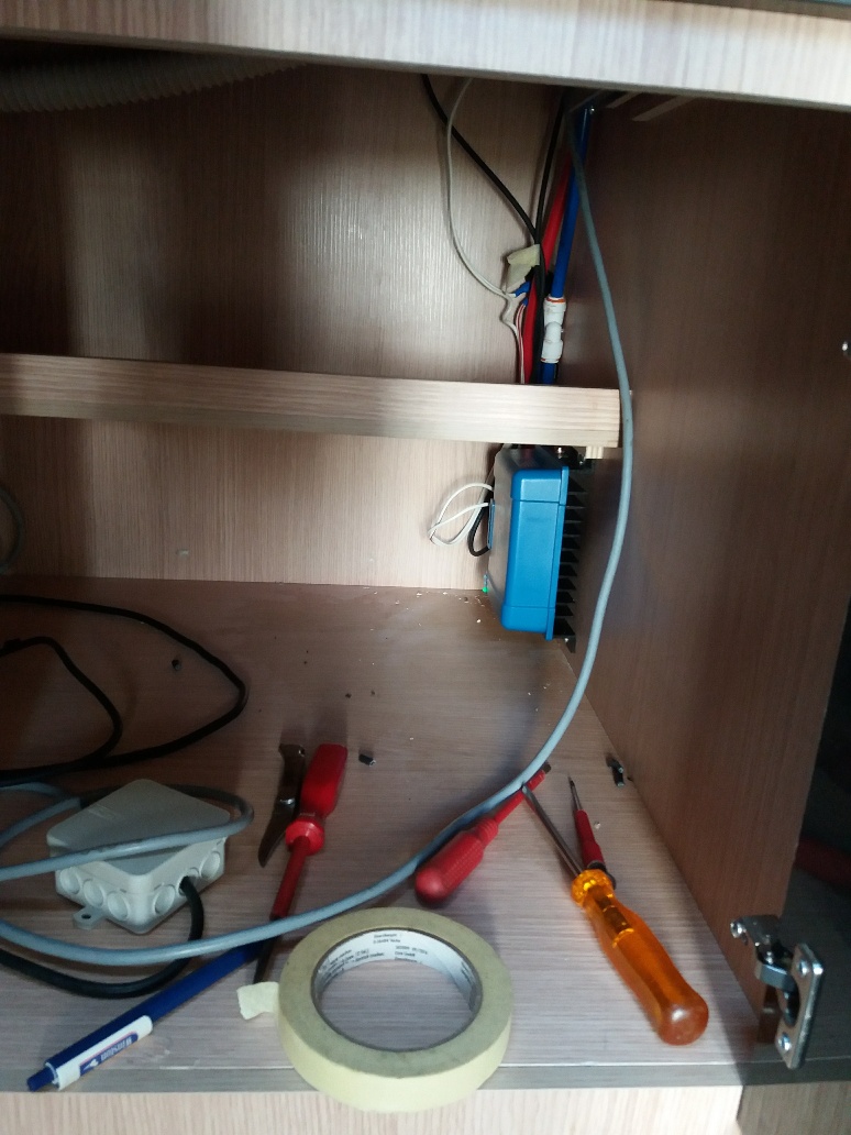

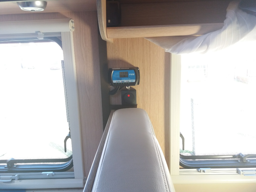

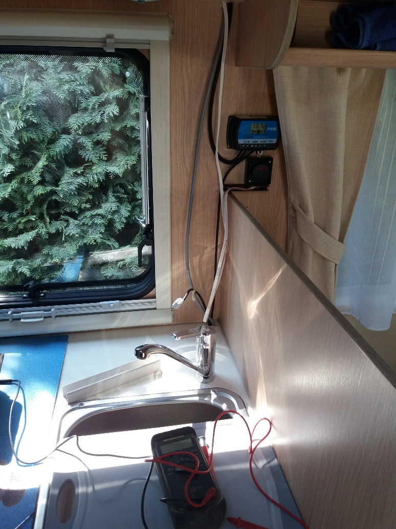

Heute habe ich den neuen Solarregler eingebaut. Gleichzeitig habe ich auch den Montageort versetzt.
Eine Anzeige brauch ich nicht mehr, da ich das über BT auf mein Handy angezeigt bekomme.
Sah mal so aus:
Schon war das Wohnmobil wieder verwüstet. Meine Frau war begeister. Aber wo gearbeitet wird, da fällt Späne. ;) ;) :lol:
Jetzt sieht das ganze so aus
Der (blaue) Regler ist jetzt unter der Spüle.
Morgen noch restliche Verkabelung verlegen (auch 230V) , ablängen und befestigen.

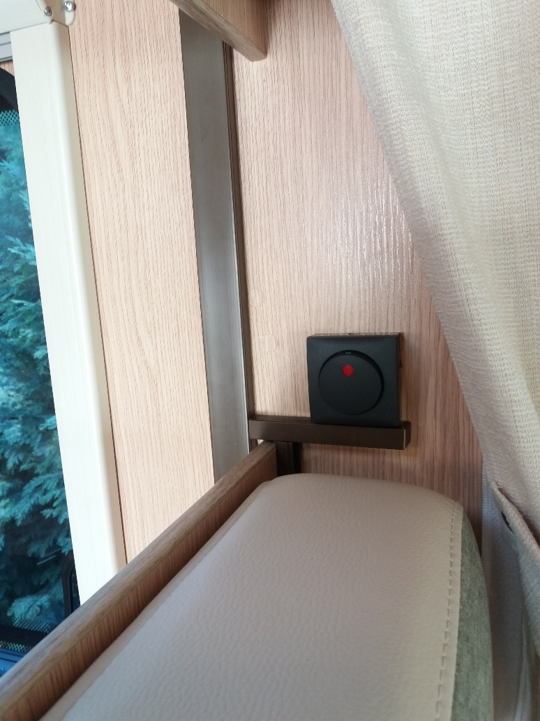

So, die Elektrik unter der Spüle ist fertig.
Vorher war da eine frei fliegende Dreifachsteckdose und viel zu lange Kabel. Habe jetzt eine IP44 Doppelsteckdose angebaut.
Eine "normale" hätte es auch getan, aber ich wollte einen Deckel drauf haben, wenn sie nicht benutzt wird, damit nichts reinfallen kann.
(ok, außerdem hatte ich die noch im Keller rumfliegen.)

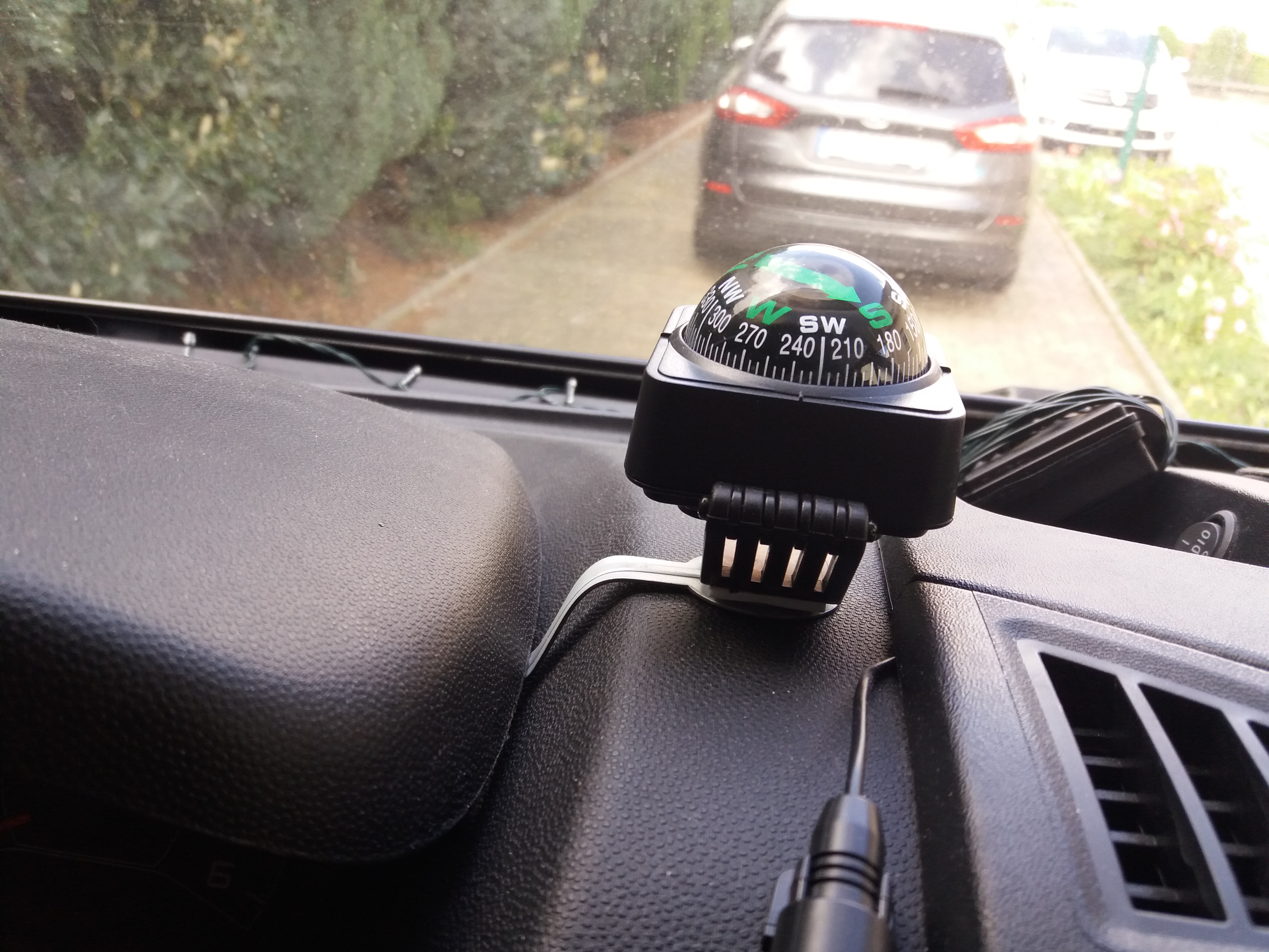

Und dann noch ein Halteblech neu gebogen, so das ich den Kompass befestigen kann.
Das schöne daran: Das Blech ist nur geklemmt. Ich kann also alles wieder rückstandsfrei beseitigen. (Ich hasse Löcher im Amaturenbrett bzw. alte Klebepunkte)
Muss man ein Kompass haben? NEIN! Aber man kann.
Schon öfters gewesen, das wir auf einem neuen Stellplatz/Campingplatz angekommen sind und uns gefragt haben: "...in welcher Richtung liegt der Satellit ASTRA?..." , damit wir uns so hinstellen können, das wir abends auch mal TV sehen können.

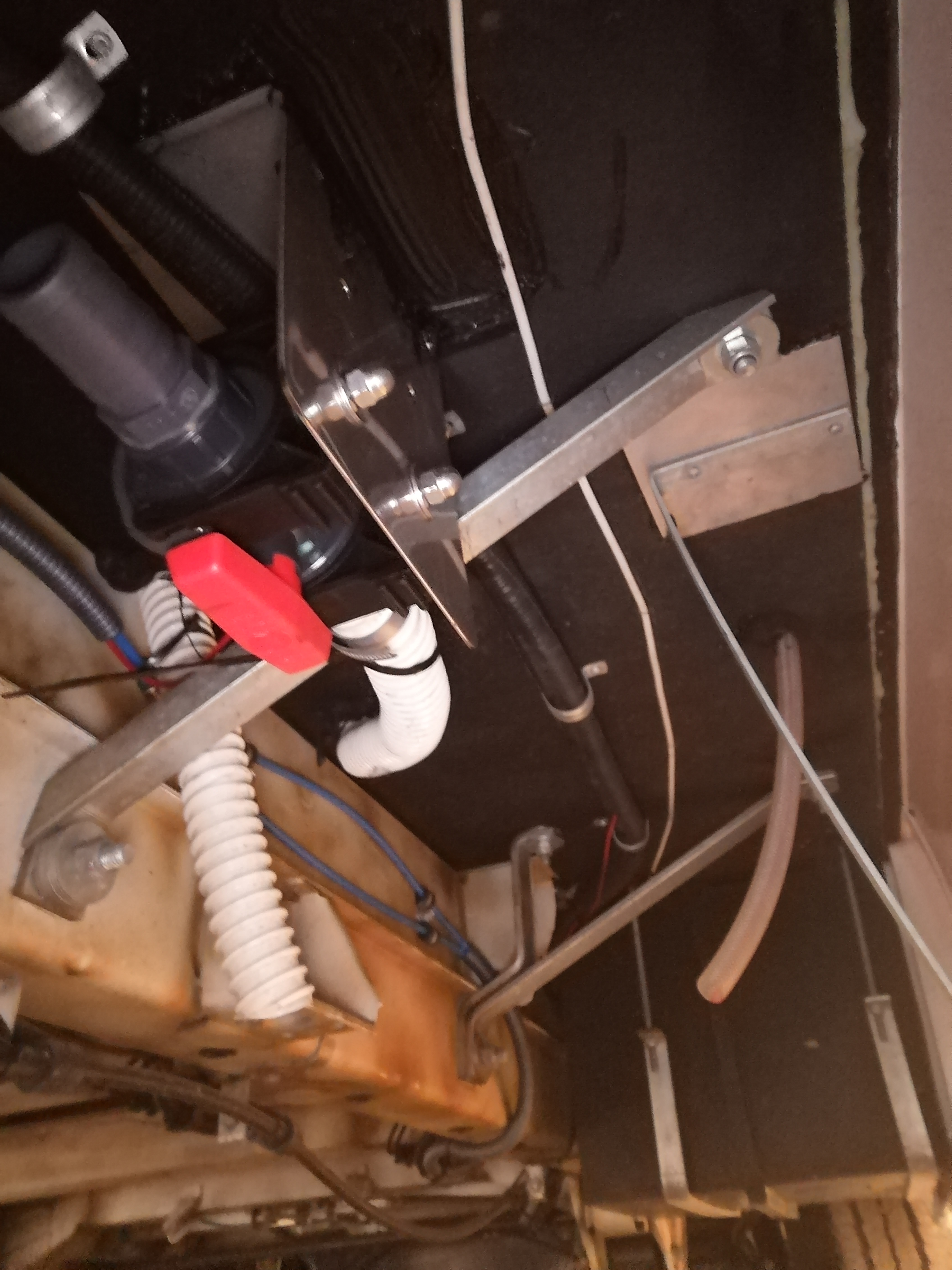

Zuerst reiche ich ein Bild von dem montierten Absperrhahn nach.
Es fehlt noch ein Winkelstück um das Wasser nach unter zu leiten.

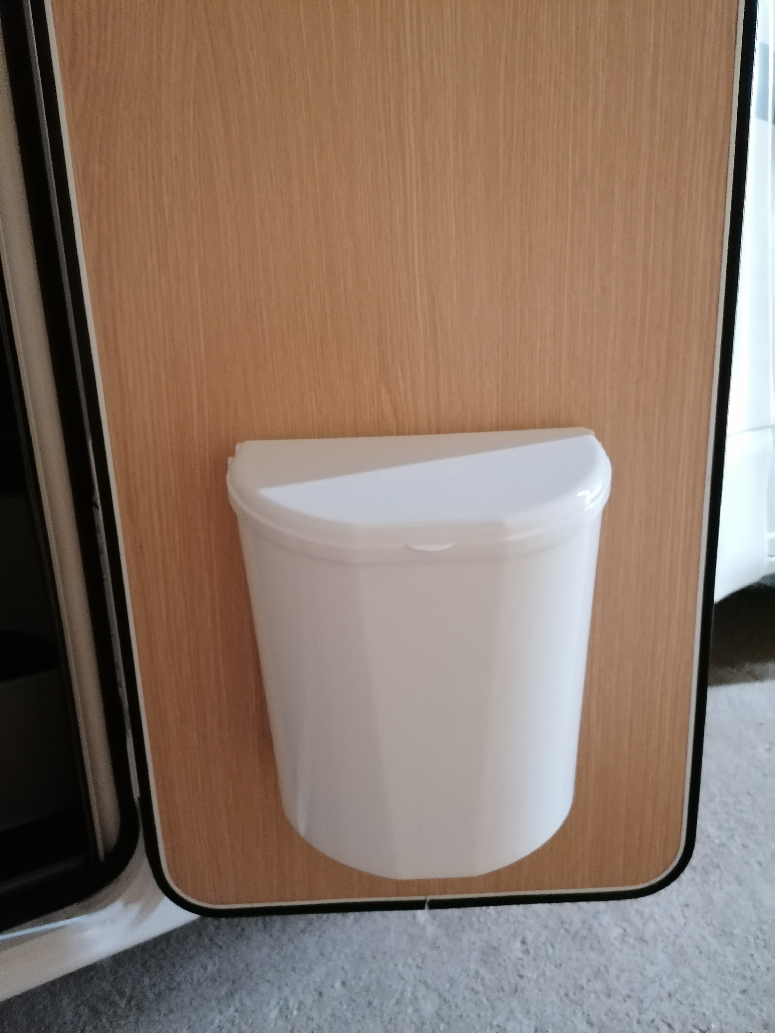

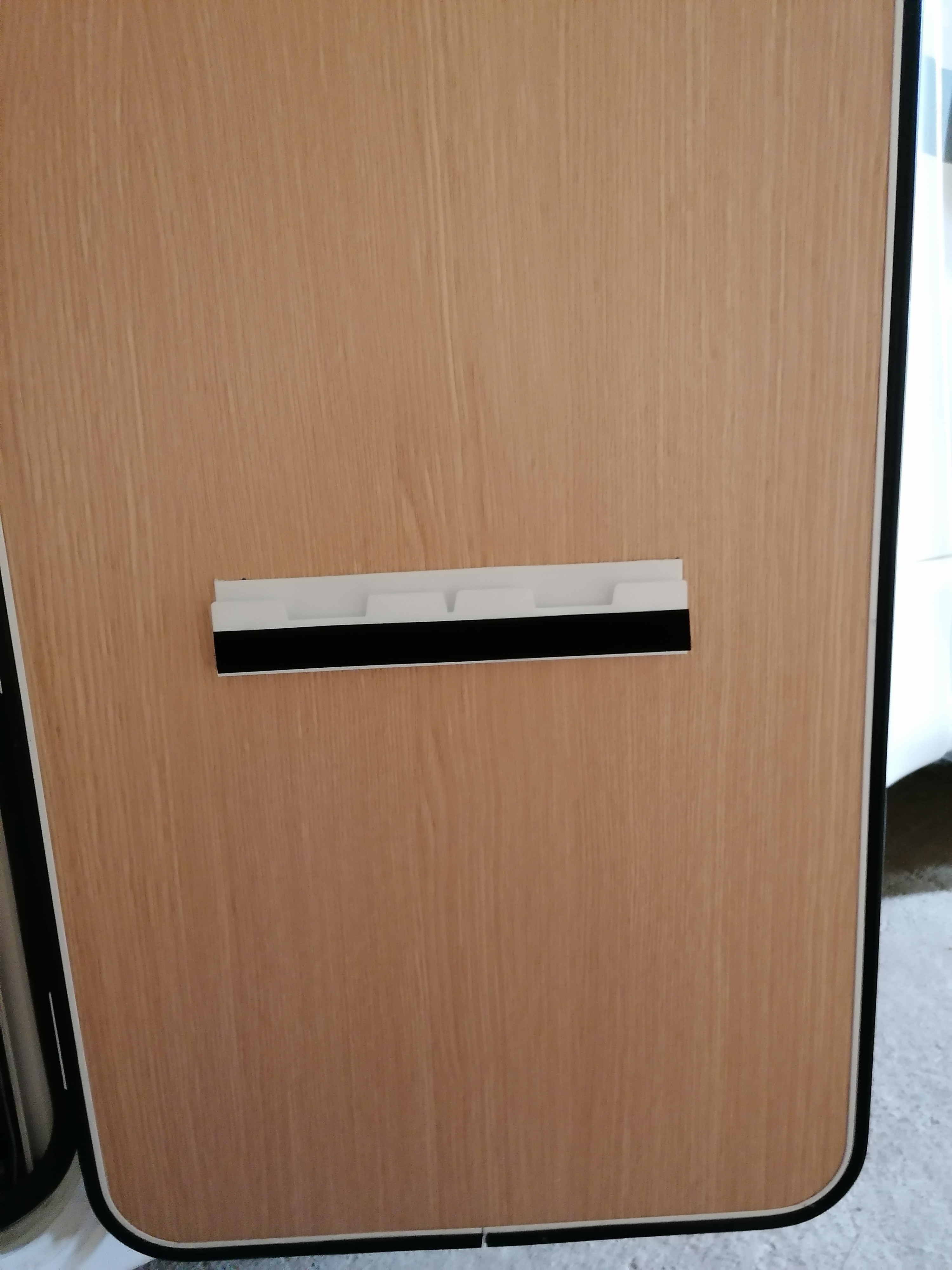

Dan habe ich den gelieferten Abfallbehälter an der Innenseite der Aufbautüre befestigt.
Den mitgelieferten Halter habe ich etwas geändert und mit Klebeband von 3M befestigt.
Bohren wollte ich hier nicht.

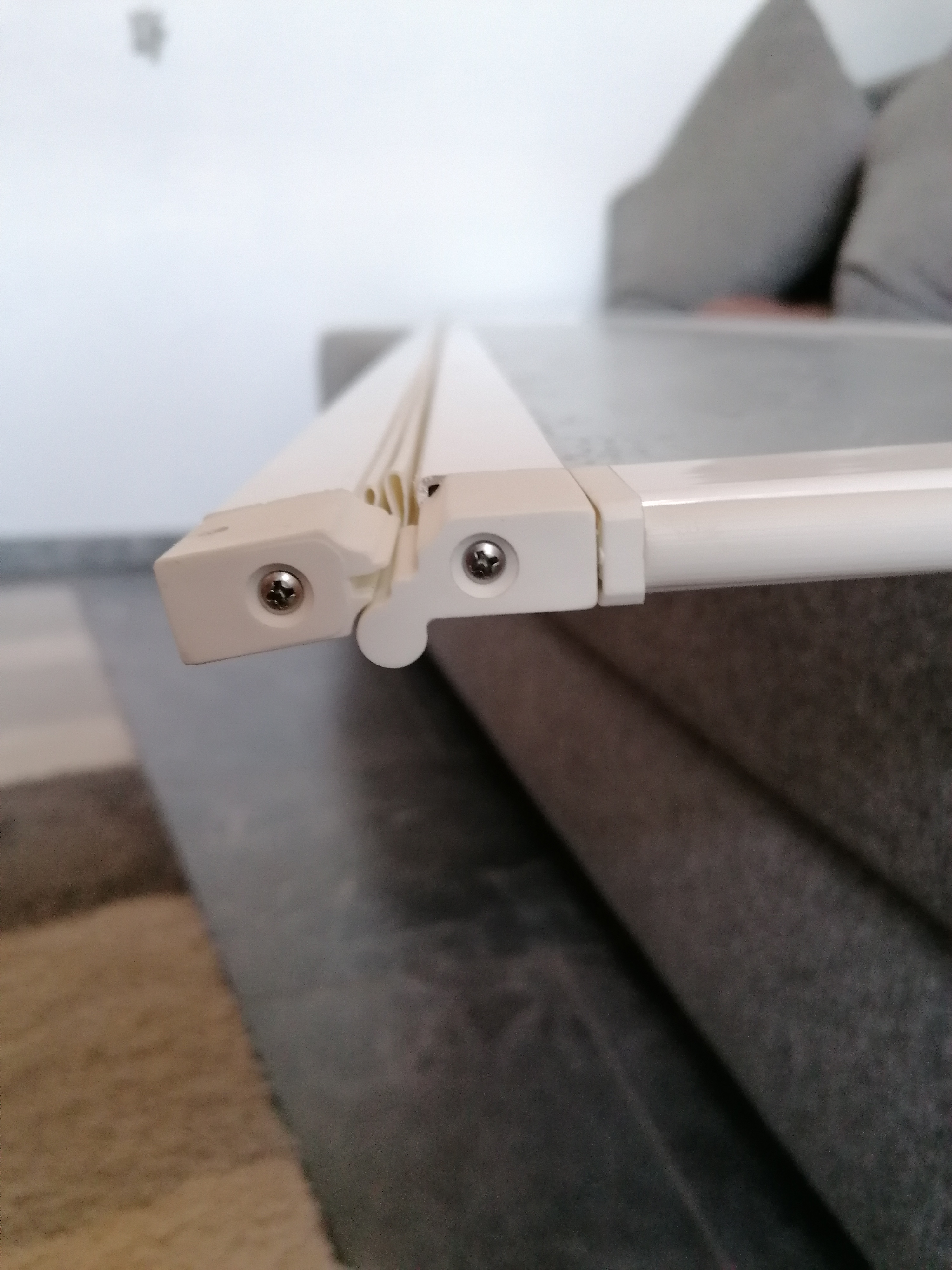

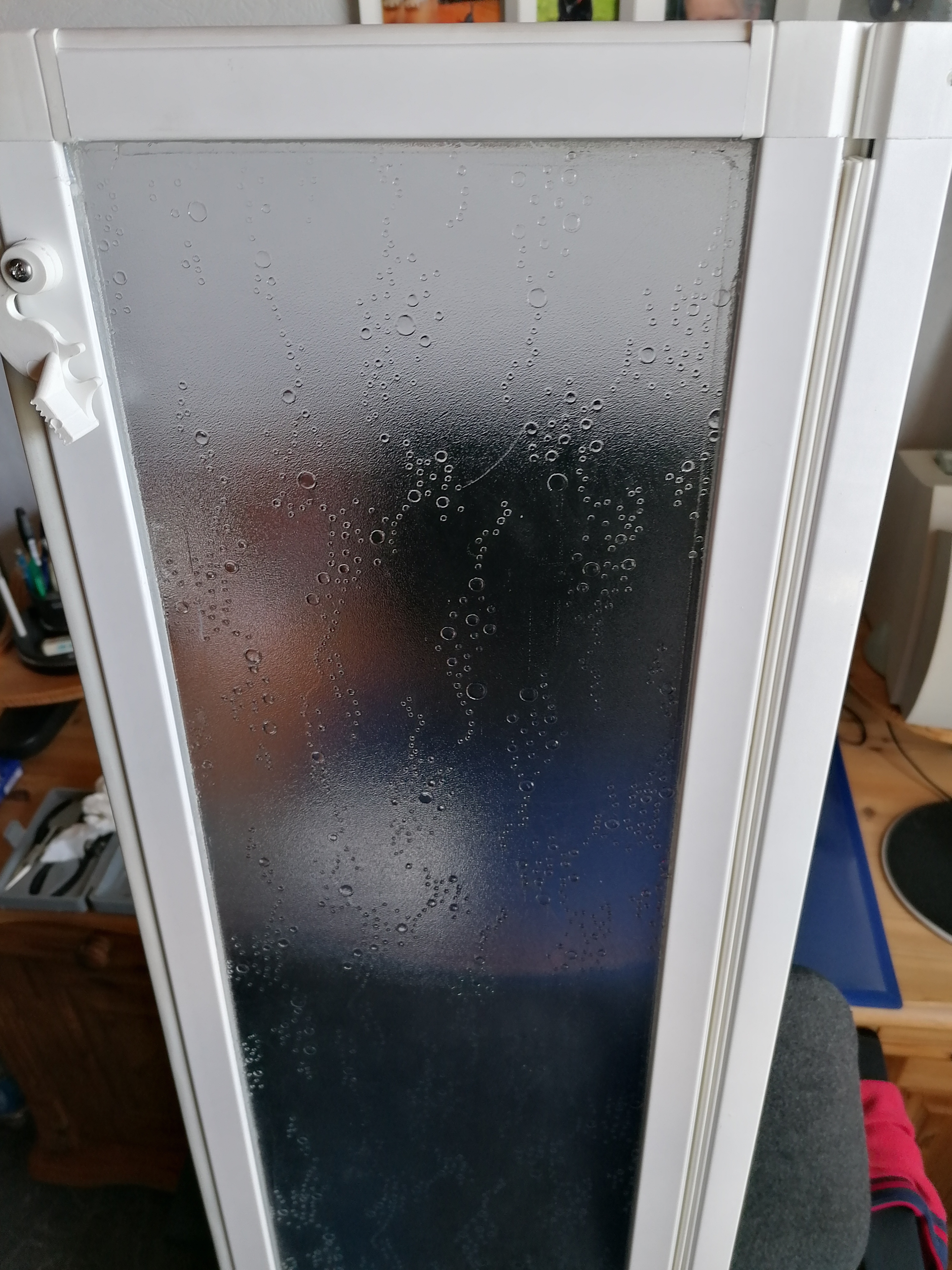

Da mich von Anfang an das geklapper der Duschtüre während der Fahrt nerft, bin ich dem mal auf den Grund gegangen.
Die Plexiglas Scheiben wackeln in den Rahmen und verursachen das gerappel.
Ich habe eine Hälfte ausgebaut und zu Hause den Rahmen zerlegt. Danach die Nuten mit Silikon ausgespritzt und die Scheibe eingesetzt und alles wieder verbunden.
Nun klappert nicht mehr.
In den nächsten Tagen ist die zweite Hälfte dran.
