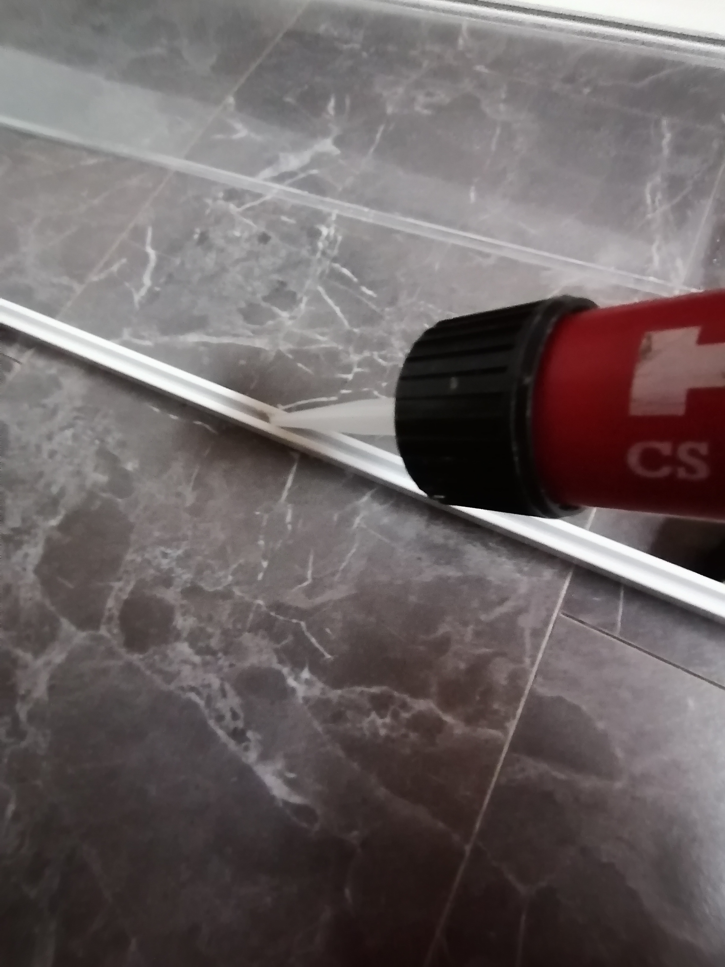

Wie ich schrieb, in den Nuten der Profile bzw Rahmen. Danach wurde das überschüssige Silikon abgezogen.
Bei der zweiten Hälfte mache ich davon Fotos.
Nach dem Einbau ändert sich optisch nichts.

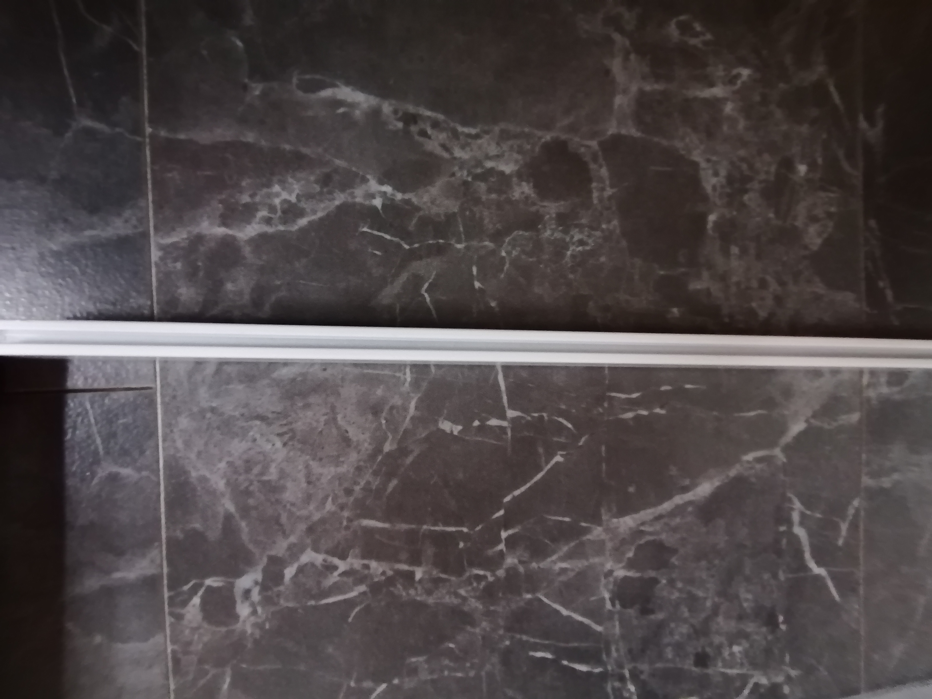

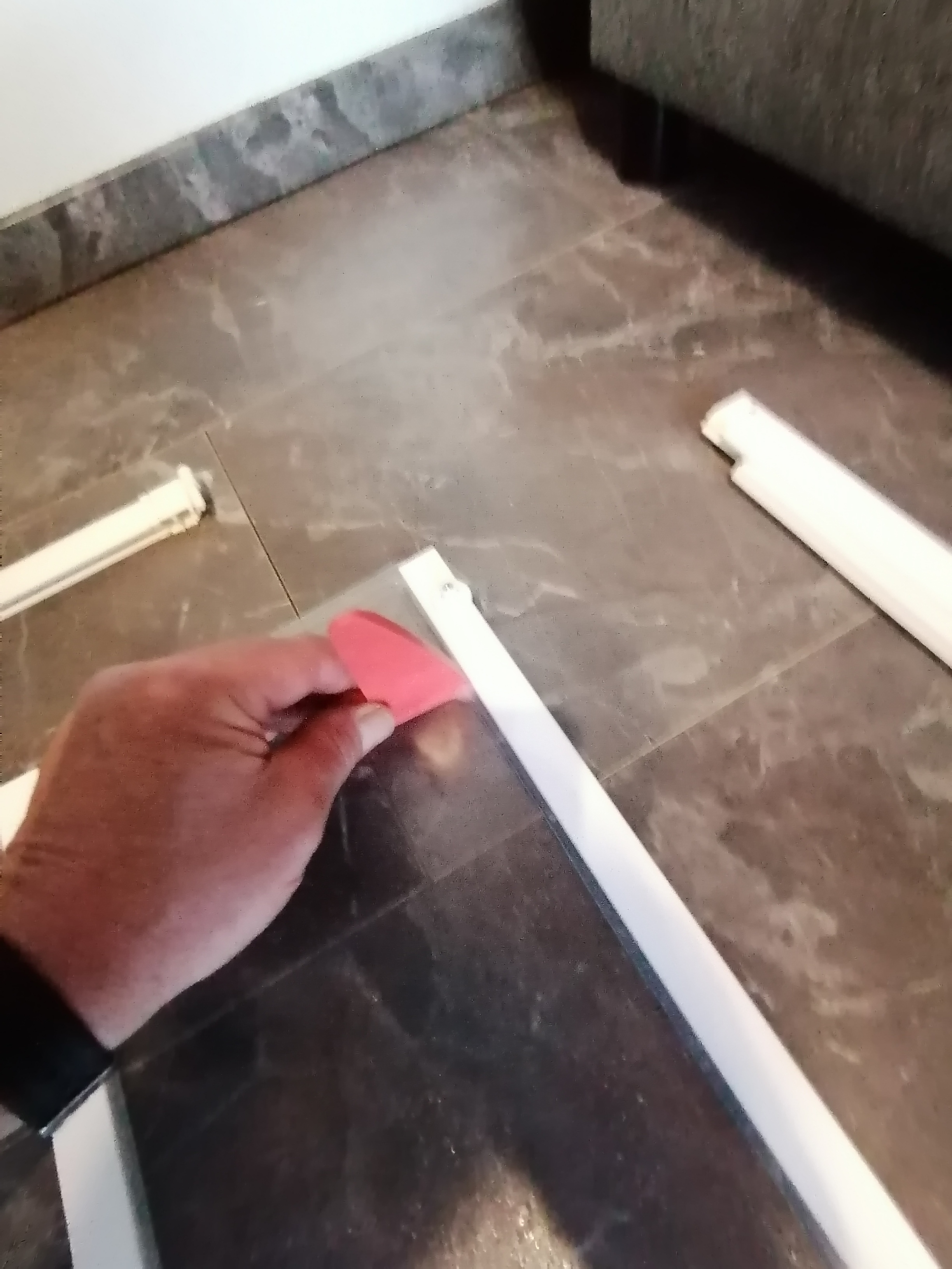

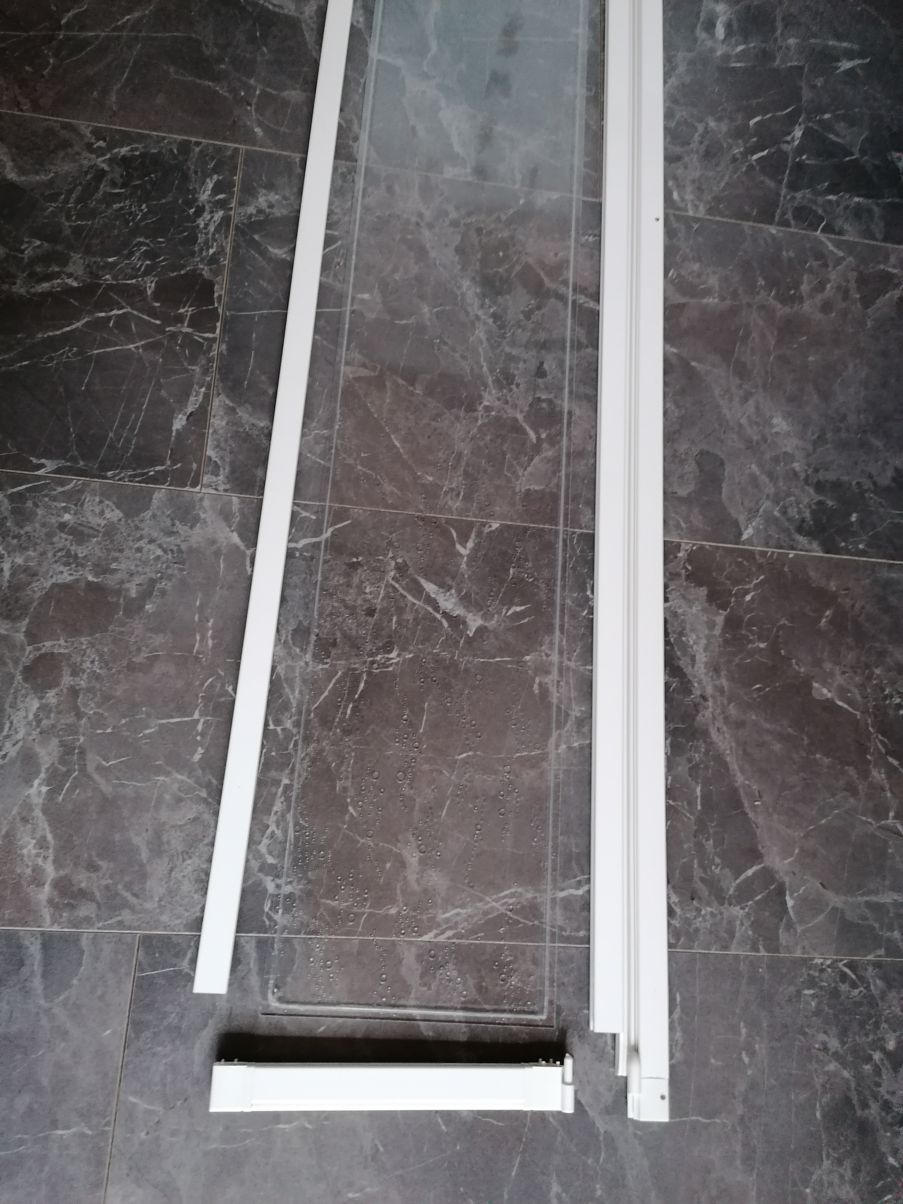

Heute morgen habe ich die modifizierte Dusch Tür wieder montiert und die andere Hälfte ausgebaut und zerlegt.
Die Nut wo die Scheibe sitzt
Nun mit Silikon gefüllt
Scheibe eingesetzt und berschüssiges Silikon entfernt

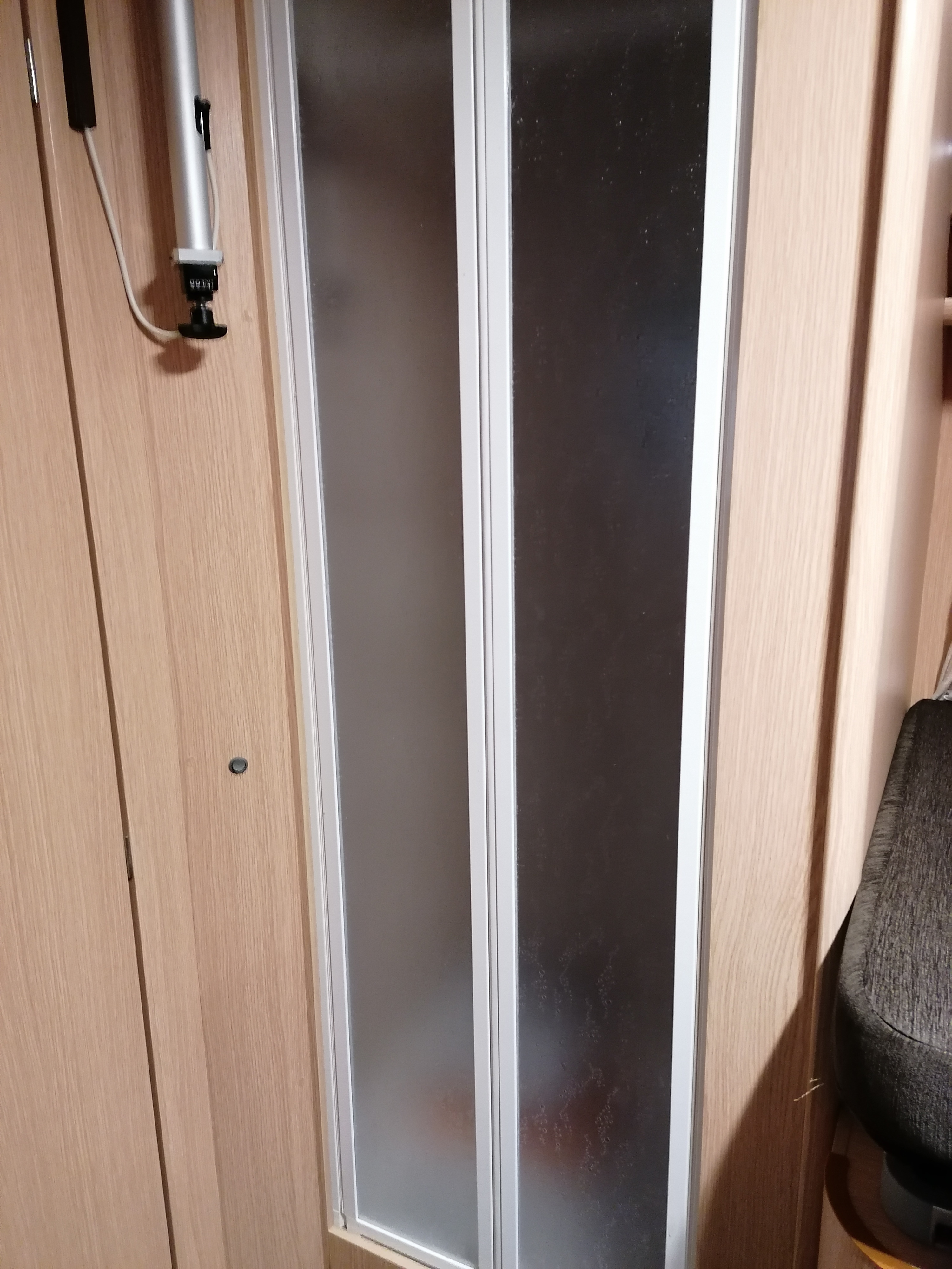

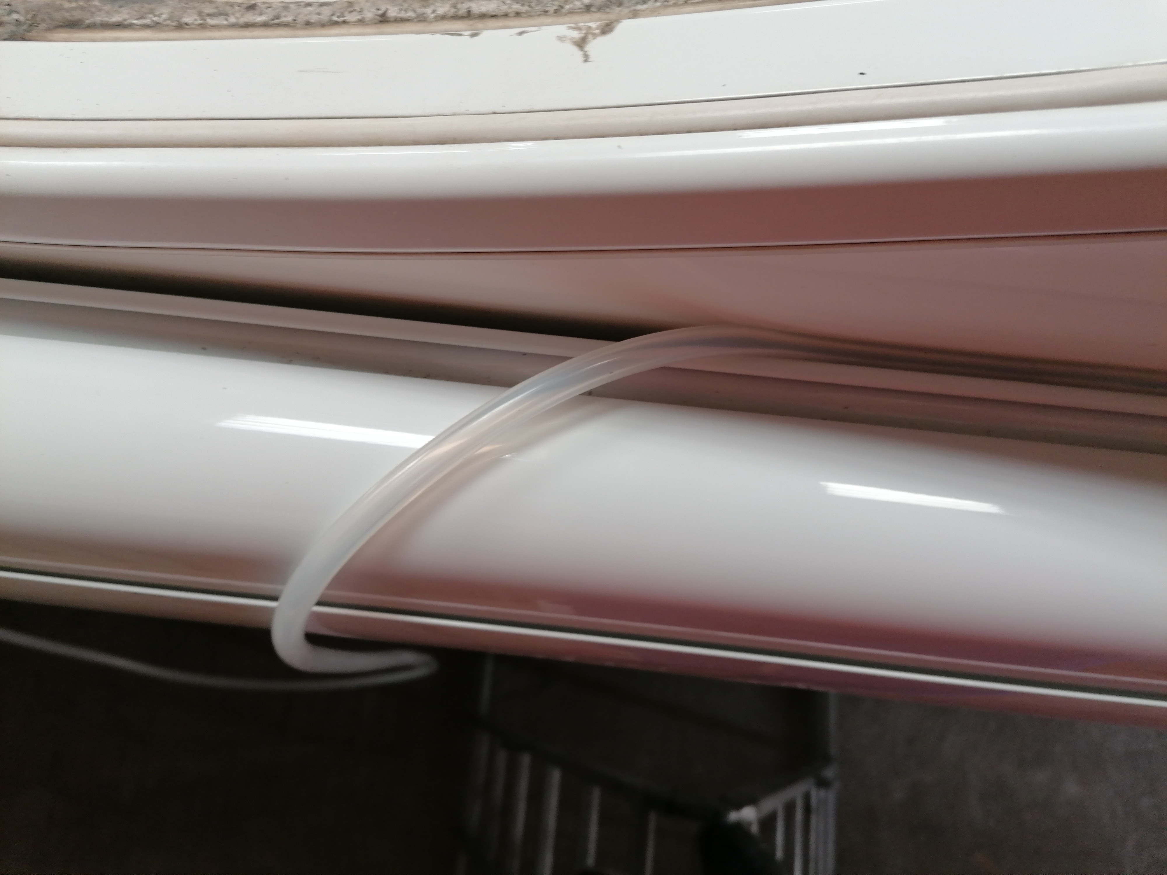

Gestern zwei Dinge erledigt.
Zum einen, die Tür der Dusche montiert.
Des weiteren einen Silikonschlauch zwischen Wand und Markise geklemmt.
Hatte dies probehalber bisher über 1Meter ausprobiert. Da kein Wasser an dieser Stelle die Wand herunter lief, habe ich so die komplette Länge abgedichtet.

von Geri63
Hallo Schrauber66.
die Idee mit dem Silikonschlauch finde ich super. Hast Du eine Info zum Hersteller oder eine Bezeichnung dazu?
Oder evtl. der Durchmesser?
Schon mal Danke.
