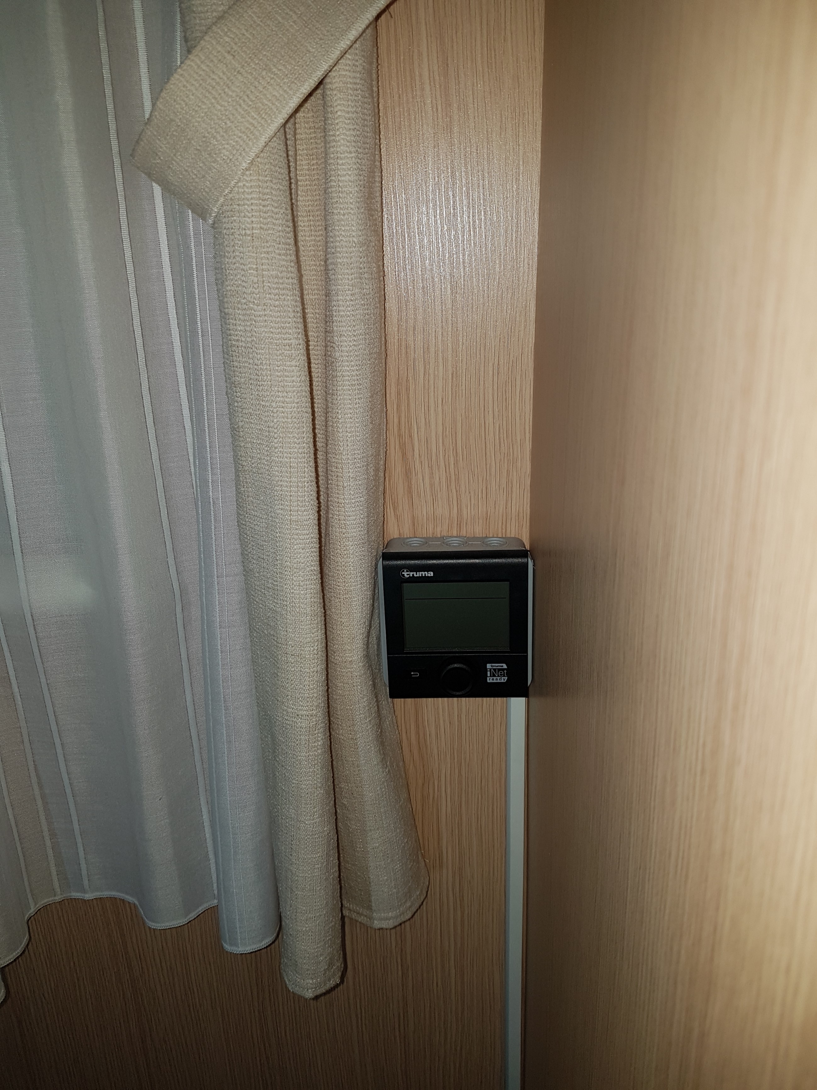

habe endlich mein Bedienelement für die Truma Heizung umgesetzt. Eventuell hat noch jemand Interesse dieses zu verlegen .Der alte Punkt neben dem Bett auf der linken Seite ( P69, Baujahr 2018) ist ab Werk ungünstig gewählt worden. Nur die zwei Kabel für die Spannungsversorgung verlängert, das Steuerungskabel ist lang genug. Der Kabelkanal ist selbstklebend und muss nur noch an der Verbindungstelle mit Silikon abgedichtet werden.

Sieht gut aus.
