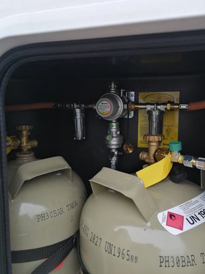

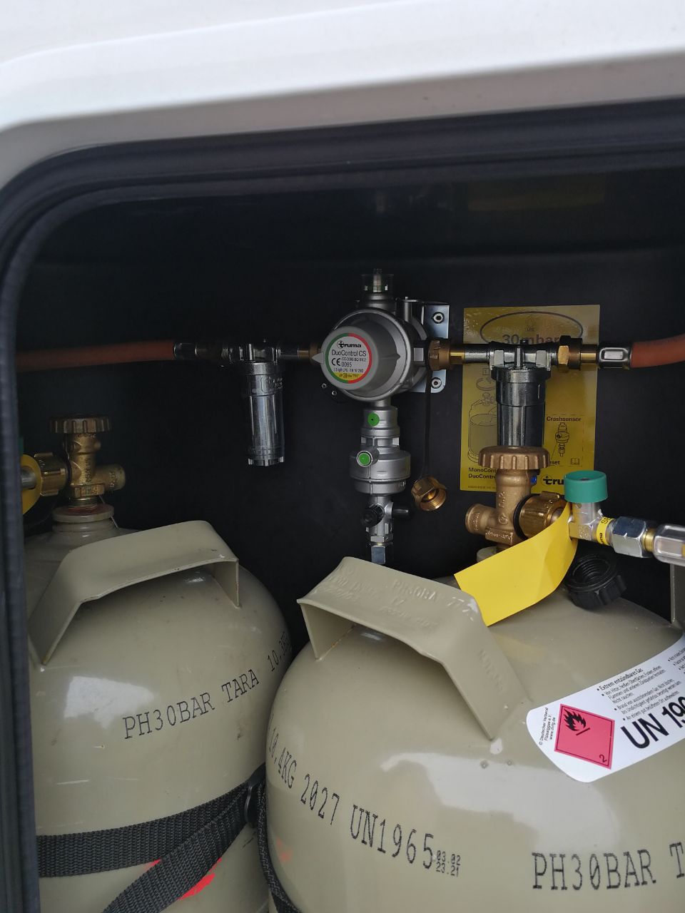

Re: Heizung defekt
hier ist das Bild von MichaP22.
Micha darf sich 2 Filter kaufen, da er die DuoMatic dran hat.
Da sie eigentlich nur eine Erweiterung des Schlauches zur xxxMatic sind, ändert sich an der Konfiguration auch nichts.
So habe ich das jetzt jedenfalls verstanden.
