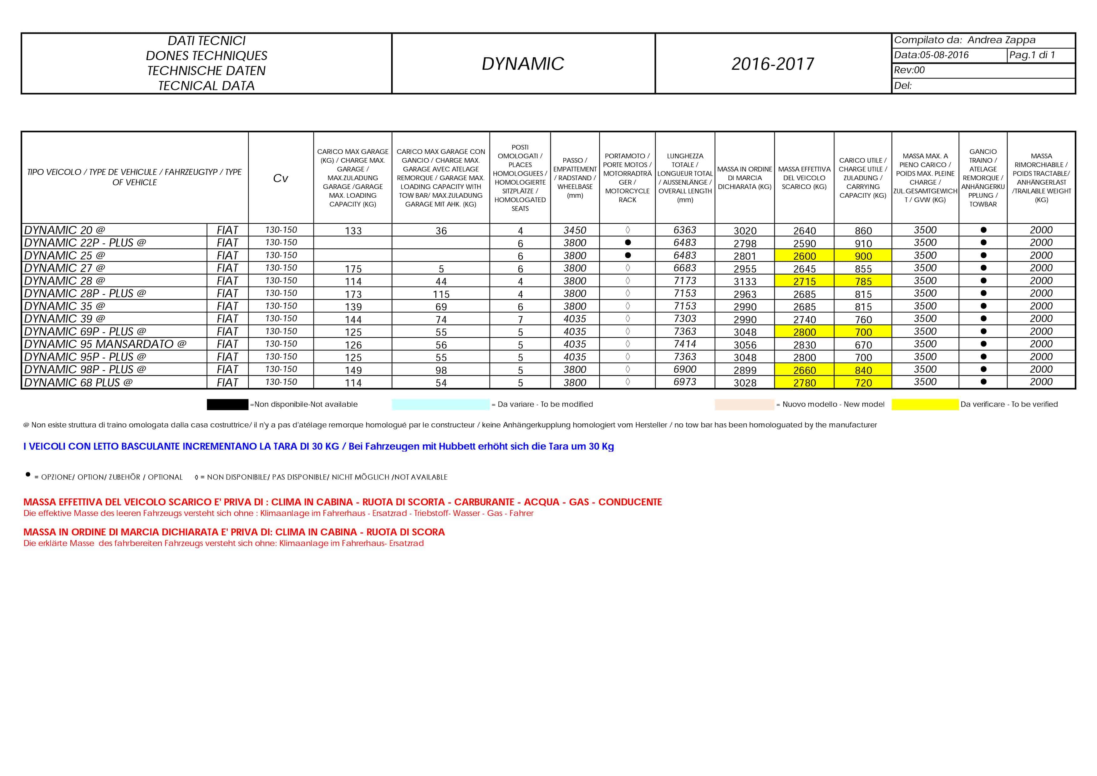

So dala
da haben wir das was ich von PALMo bekommen habe

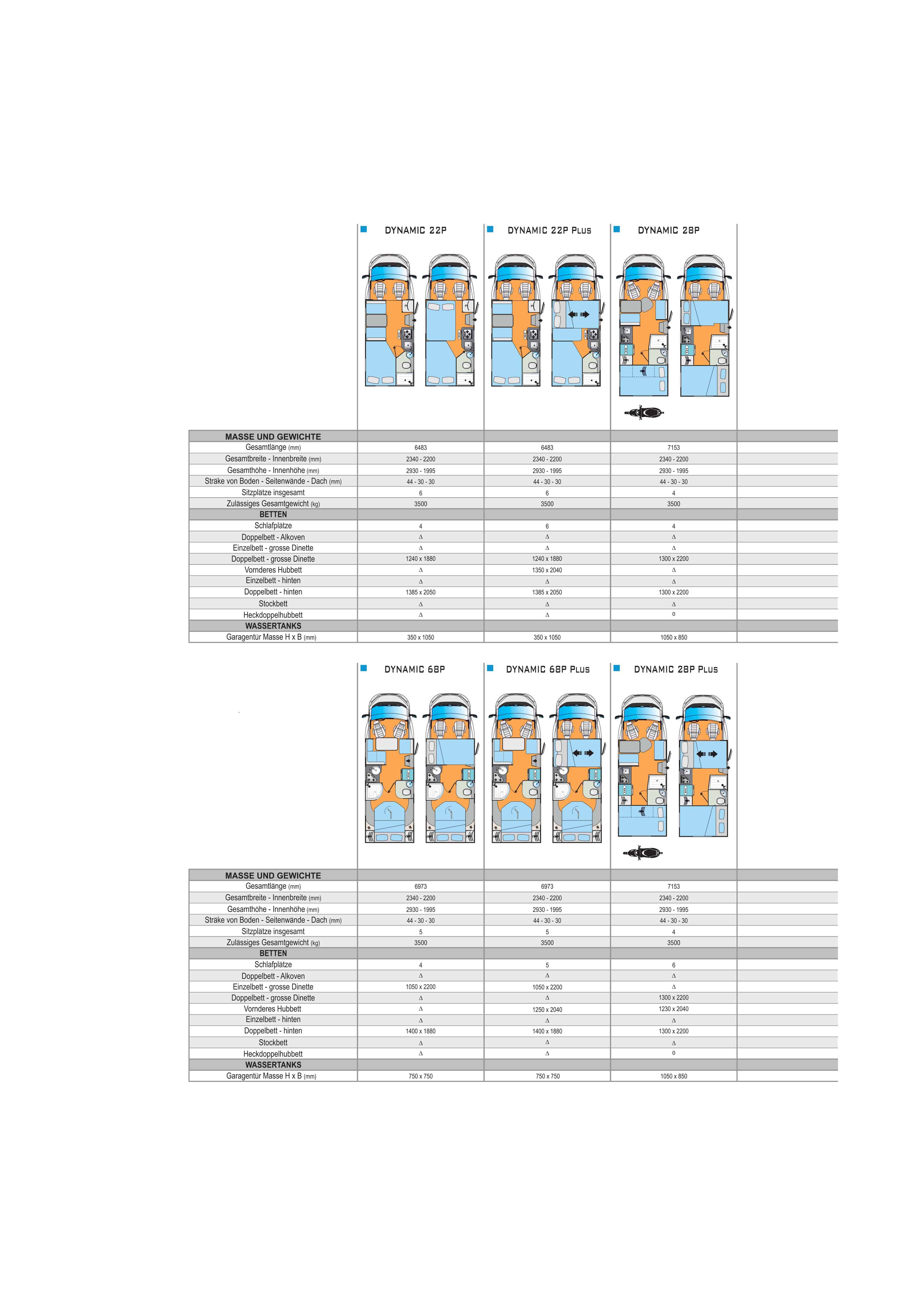

und noch was zu den XGOs

Tja, aber bei mir steht Massa effectivo in den Papieren dann schon mit 2942.Michael P22 hat geschrieben: ↑02.10.2017, 18:18So dala
da haben wir das was ich von PALMo bekommen habe![]()
Plus 5% Toleranz
Plus Extras (Markise, Sat, Fahrradträger 4-fach)
Plus - Das ganze Innenleben wie Geschirr,Decken, etc.
Macht bei vollem Diesel, fast leerem Wasser, leerem Abwasser und meinen 100 Kg -> Gesamt: 3320Kg .
Da noch AHK (ca 50 Kg), ZLF (8Kg) hinzukommen und ich auch noch meine Liebsten mitnehmen will, werde ich bei ca +150 Kg rauskommen. Damit bin ich noch unter 5% Überladung, aber angefressen bin ich trotzdem.

Hi, jetzt muss ich mich noch schnell selber korrigieren:
Das Gesamtgewicht ist dann wohl die Zahl 2955 Kg
Also wenn ihr euer mutmaßliches Endgewicht berechnen wollt: Habe ich da mal eine kleine Excel gebaut.
Damit habe ich das alles mal grob geschätzt was mich an Überladung erwartet.
Bei der Zuladung mit 855 Kg habe sie das Leergewicht genommen. Netter Trick, aber völlig falsch und für die Angabe der Zuladung unzulässig.massa in ordine di marcia dichiarata -
Masse in fahrbereitem Zustand
