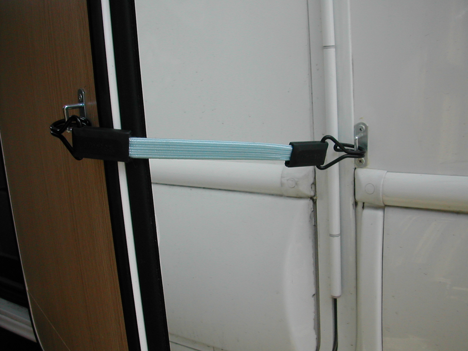

Ich hatte schon schlechte Erfahrungen mit den Plastik-Türfeststellern bei meinen vorherigen Womos gemacht. Bei starkem Wind z.B. in Dänemark am Strand hatten die Dinger keine Chance, die Aufbautür offen zu halten. Gute Erfahrungen hatte ich dann mit einem Magnetschnapper gemacht, der hielt bombenfest, deshalb wollte ich den auch an den neuen XGO bekommen und habe ihn gleich beim Kauf zum Einbau geordert. Leider wurde mir beim Abholtermin eröffnet, dass der Magnetschnapper sich nicht für den XGO eigne, wegen der Plastikleisten am XGO sei der Winkel bzw. der Abstand zwischen Tür und Wand zu groß.
Bei uns auf dem Hof musste ich wie vermutet feststellen, dass schon bei leichtem seitlichen Wind die Tür von allein schloss.
Ich habe dann bei Froli doch einen Magnetschnapper bestellt und gleich zwei Winkelausgleichsscheiben dazu; aber leider hatte die Palmo-Werkstatt recht, der Winkel ließ sich trotz verschiedener Versuche nicht ausgleichen.
Anfangs hatte ich dann ein Spannseil von der Aufbautür zum Griff der Beifahrertür gespannt, das war aber nur eine Notlösung.

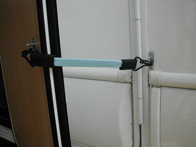

Ich habe nun ein 30 cm langes flaches Spannseil bestellt, und innen an der Tür und an der Womowand Spannhaken befestigt (geklebt und geschraubt) und kann nun mit ganz leichtem Zug die Tür gespannt offen halten. Den Plastik-Türfeststeller habe ich wieder dran, der verhindert, dass die Plastikstreifen an Tür und Außenwand nicht gegeneinander stoßen.

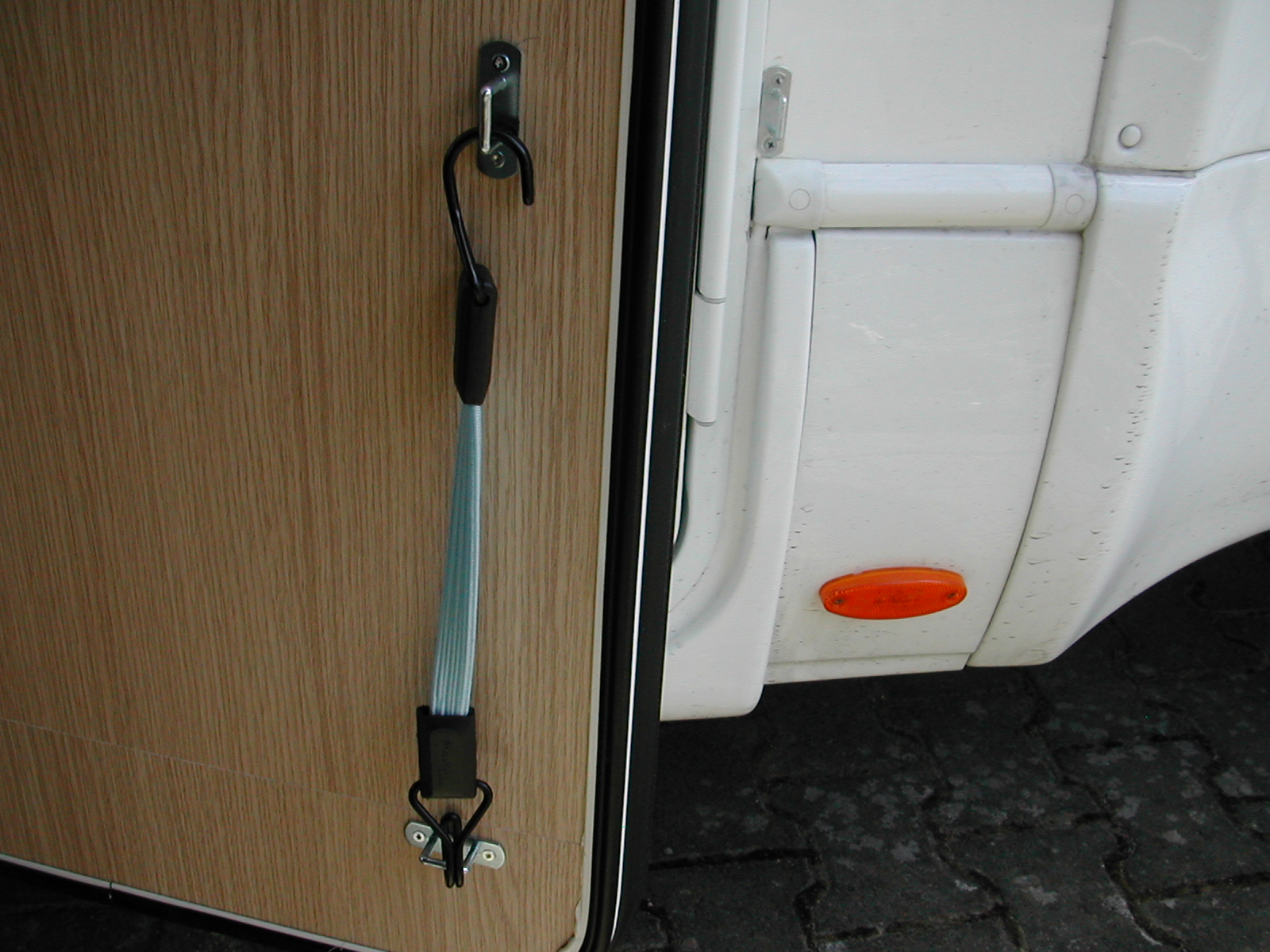

Einen dritten Haken habe ich nach unten an die Tür geschraubt, damit das Spannseil während der Fahrt nicht bammelt.
Ich hoffe, dass wir nun nächste Woche beruhigt nach Büsum und Henne-Strand (DK) fahren können, ohne Angst haben zu müssen, dass unser Hund in der Tür gequetscht oder zerteilt wird!
