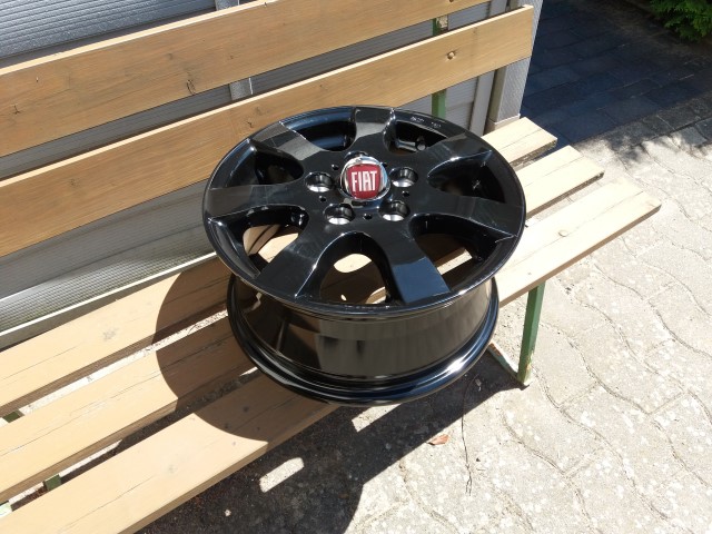

Die Felgen wurden am Mittwoch geliefert. Sehen wirklich klasse aus.
Es sind 15" Felgen. In 2 Wochen sollen Sie montiert werden.

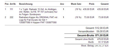

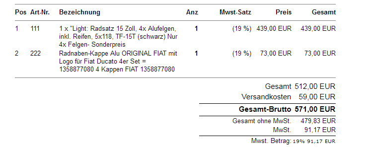

Bezahlt habe ich:
Bezahlt habe ich:

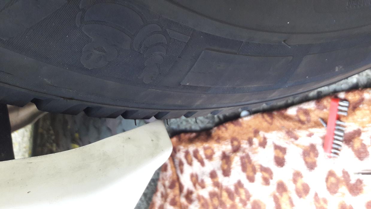

Auf dem Foto zu sehen, wie groß die Räder wirklich sind (ohne Bearbeitung).
