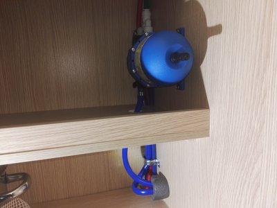

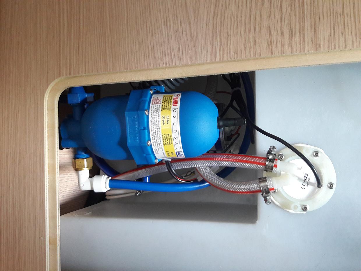

mich hat das Pulsieren der Pumpe und Leitungen genervt.
Abhilfe gibt es bei Obelink für kleines Geld.
Fiamma Akkumulatorentank A20 eingebaut und gut ist mit gleichbleibenden Wasserstrahl.
Bei mir sieht das dann so aus.
Andreas
Andreas
