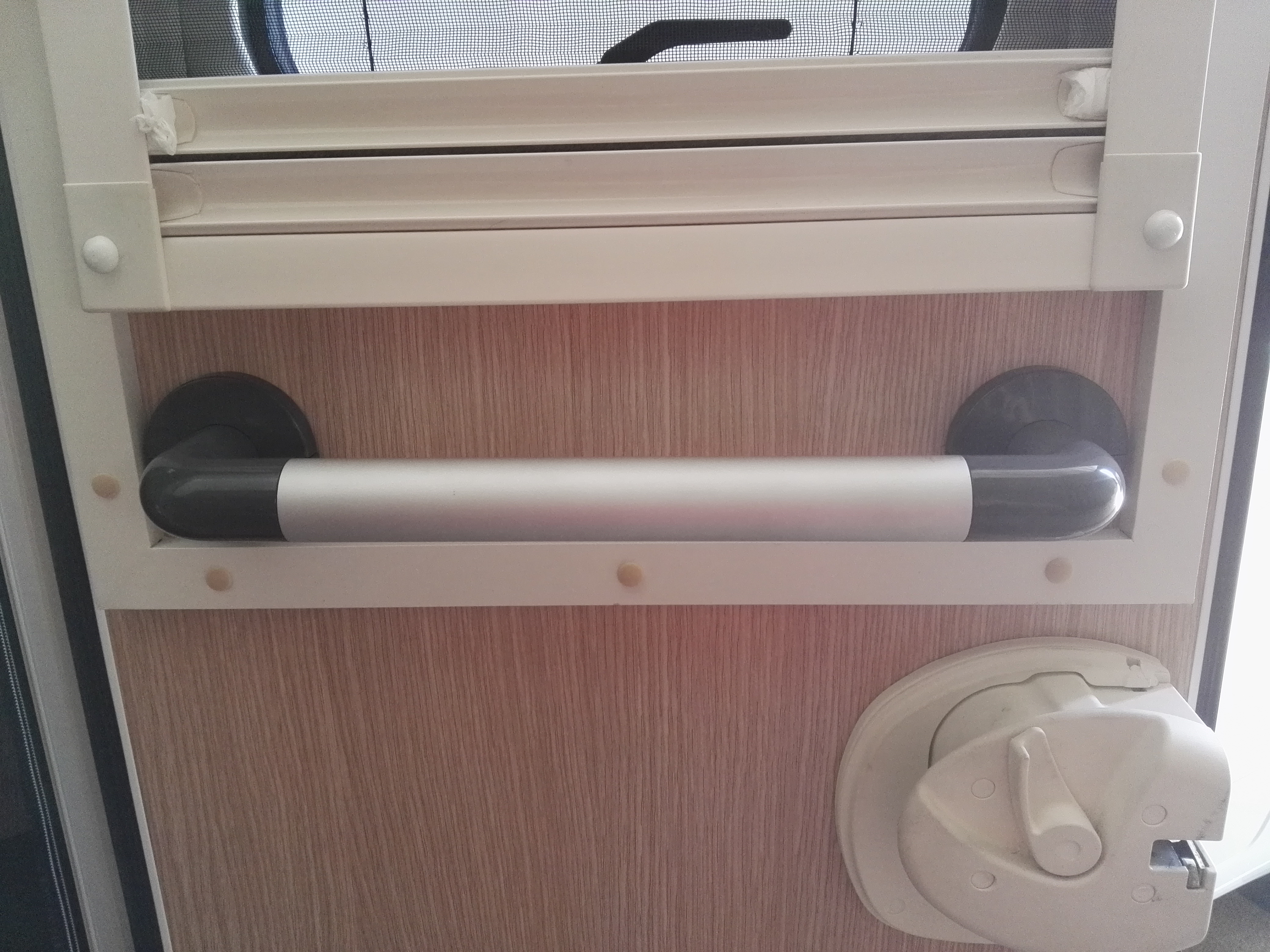

Hallo Günther,
kannst du mal ein Bild von dem zusätzlichen Griff einstellen. Mich interressiert wo er befestigt ist.
Bernd
Re: Aufbautür schloss einstellen xgo dynamic 35?
Sobald ich in den nächsten Tagen zum Wohnmobil fahre, mache ich ein Foto.
Hallo Bernd,
hier ein Foto vom Griff.
