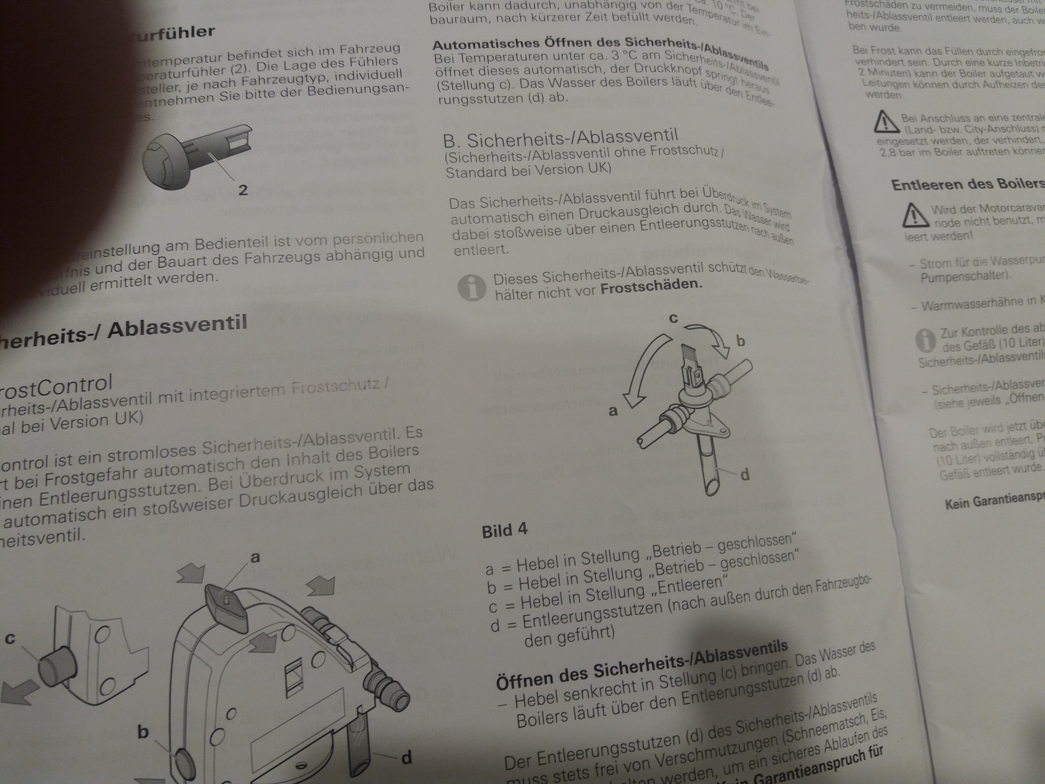

laut Bedienungsanleitung von unserer E6 Kombitherme soll es auch einen Ablasshahn geben.
Ich finde bei uns absolut keine Wasserablasshähne, um das Wasser aus den Schläuchen abzulassen.
Wo finde ich die beim 95P?

Und der Ablasshahn laut Bedienungsanleitung vom Truma im Lieferumfang enthalten?

Der Frostschutzhahn, ich vermute den meinst Du, ist immer eingebaut, und von Truma meines Wissens auch so vorgeschrieben.
Re: Wo sind die Entleerungshähne beim 95P?
Nein, ich meine nicht den Frostschutz. Ich meine das Sicherheitsablassventil. (Punkt B im Bild)

Sorry, ich habe diese Anleitung gerade nicht vorliegen, aber ich verstehe das so, dass entweder A oder B verbaut ist.
Wenn Du das Frostschutzventil(A) eingebaut hast, ist doch alles gut.
das Ventil (B) habe ich auch noch nicht gesehen. Ich hätte dafür auch von unten keinen Auslass mehr entdeckt.
Und was alles in der Bedienungsanleitung steht, bedeutet noch nicht, das es auch verbaut ist.
Da ist so manches "optional".

es gibt nur das automatische Ventil an der Truma… ein Truma Trumatic Frostwächter ist bei Palmo Womo`s seit 2011 verbaut... das Ventil ist ein Kipphebel der egal ob nach links oder rechts gedrückt das Ventil öffnet und der blaue Drucknopf springt raus...
im Haupttank ist ein Kippstöpsel verbaut den man nach oben kippt und er kann dann einfach raus gezogen werden
im Fahrzeugboden sind zwei Schläuche verlegt … be-entlüftung und Wasserablaß
