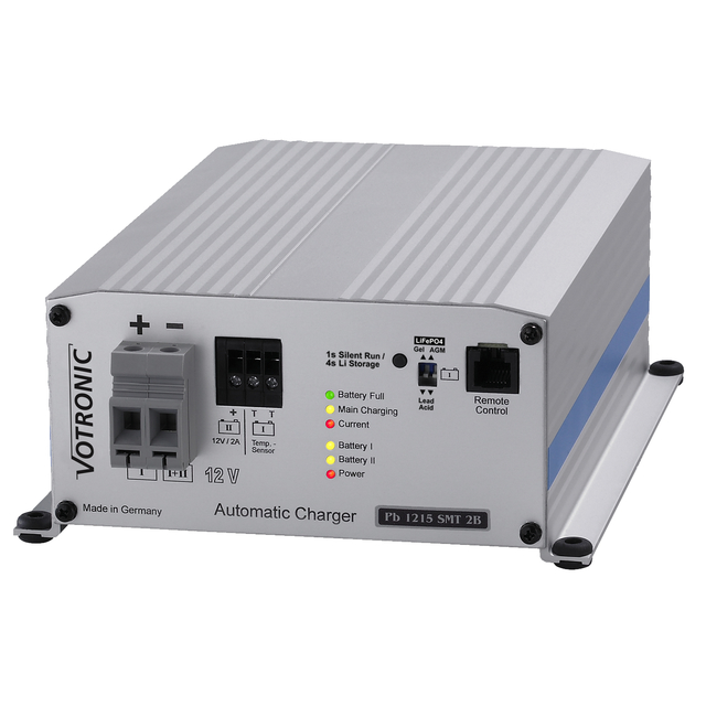

So wie ich mein Womo bekommen wird direkt ein Votronic 15A-12V Batterie Ladegerät eingebaut.
Die Hauptleitung geht auf die Verbraucher Batterien und die 2 Leitung auf die Starter Batterien.
So bekommen alle Batterien das was sie in dem moment des Einsteckens benötigen an Spannung zugeführt.
So ein teil hatte ich auch im boot vor allem halten die Batterien damit auch Jahre und haben immer die richtige Leistung.
Dietmar
