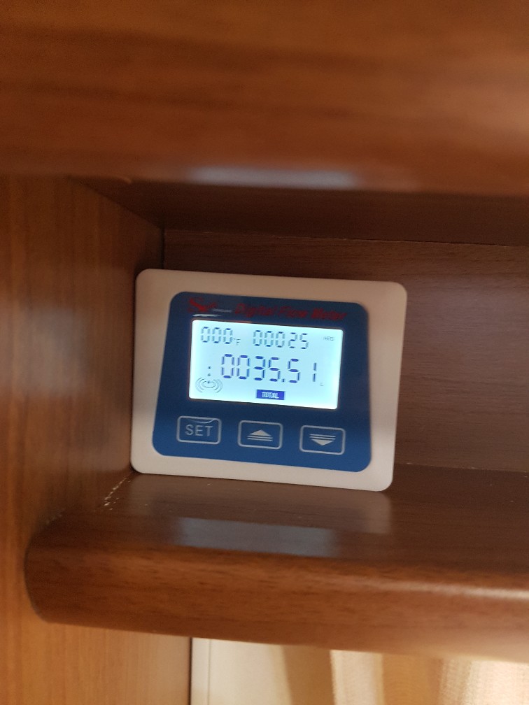

Wasserzähler 2 Stellen hinter dem Komma genau :-)

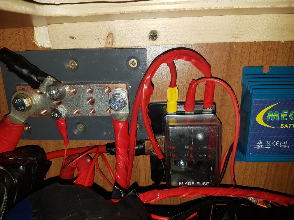

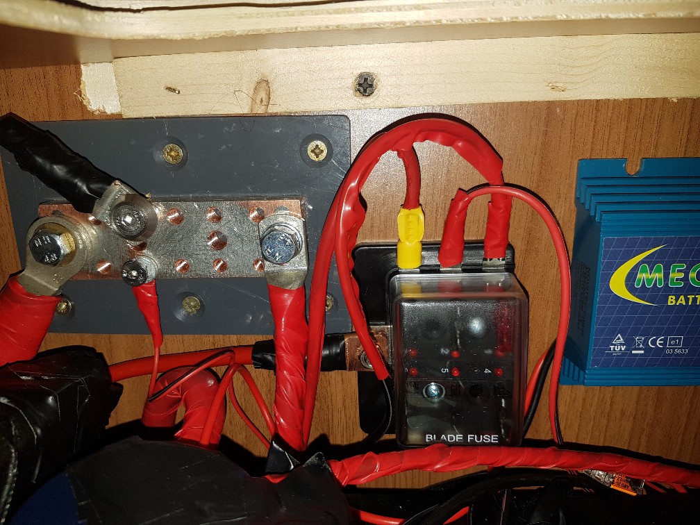

Kupferschiene 10mm stark. Hier noch im Rohbau...
Rechts ist ein Stück vom Batterie Pulser zu sehen. Ist ein Megapulse

Beiträge: 520
Re: Diverse Einbauten
einige Dinge finde ich sehr interessant.
Einen Batterie- Wächter suche ich auch noch.
Werde mal nach dem von dir eingebauten forschen.

also zwei Dinge würden mich dann sehr interessieren:
Der Wasserzähler und der Batterie Shunt.
Hast du da auch Links zu den Geräten?
Das wäre zauberhaft.

Hier schon mal der Wasser Zähler. Einfach in den Ansaugschlauch der Pumpe und 3 Batterien hinein. Batterien halten ca.8 Monate.

Hallo Michael,
wenn ich das richtig sehe, wird das Wasser was du entnimmst gemessen?
Oder wird auch eine Einfüllmenge gemessen?......die Restmenge wird so nicht Litergenau angezeigt oder ?
Danke.

wenn ich den Tank gefüllt habe, stelle ich das Gerät auf 0. Wenn es bei 100 angekommen ist, weiß ich, es ist leer :-). Habe 100l Tank.
Es zeigt halt den Verbrauch an. Ich will ja nur sehen, wann ich nachbunkern muss
