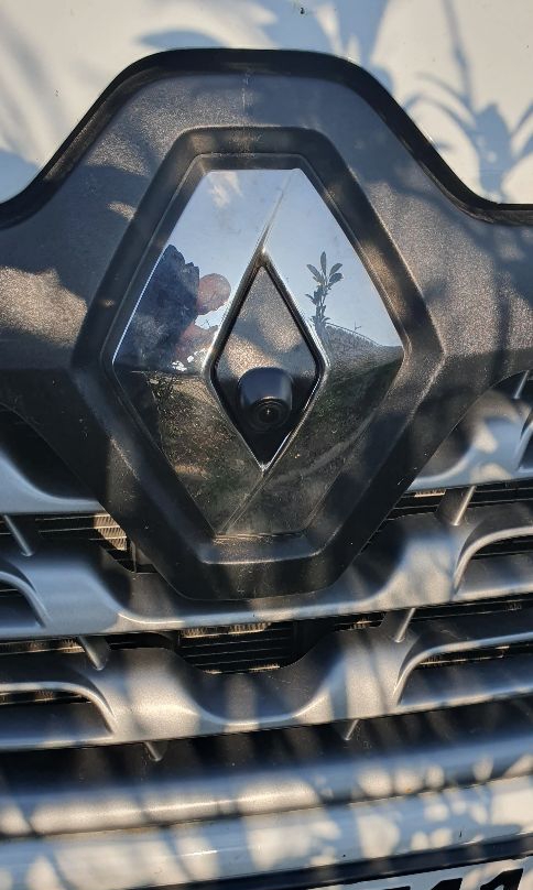

Ich habe während unserem letzten Ausflug eine Frontkamera eingebaut. Ist wirklich Klasse beim rangieren. Die Kamera hat ein 170 Grad Weitwinkel Objektiv.
Die passt exakt in das Renault Emblem und kostet gerade mal 12,52 Euro

Sieht gut aus.
Was hast Du für einen Monotor/Radio?
Wie hast Du die angeschlossen?
Evtl. einen Link für die Cam?

€ 7,06 71%OFF | Farbe CCD Hohe Qualität Auto Fahrzeug Logo Vorderansicht Marke Parkplatz System Kamera für Renault Koleos logo mark kamera nacht vision
https://s.click.aliexpress.com/e/MuJgiFp6
Hier die Cam. Habe ich mit einem Umschalter (auch von Ali) auf den von Palmo eingebauten Monitor geschaltet.
