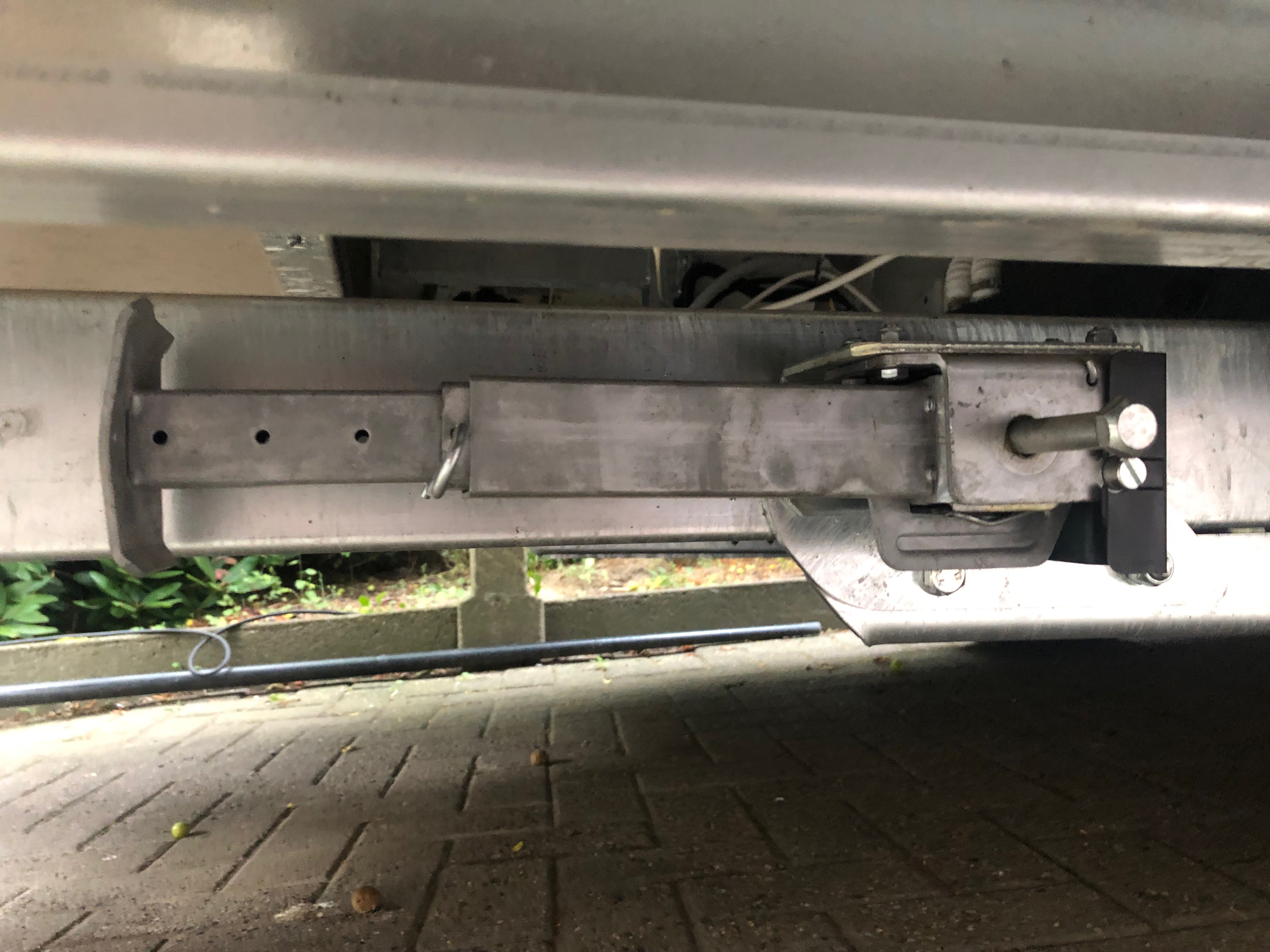

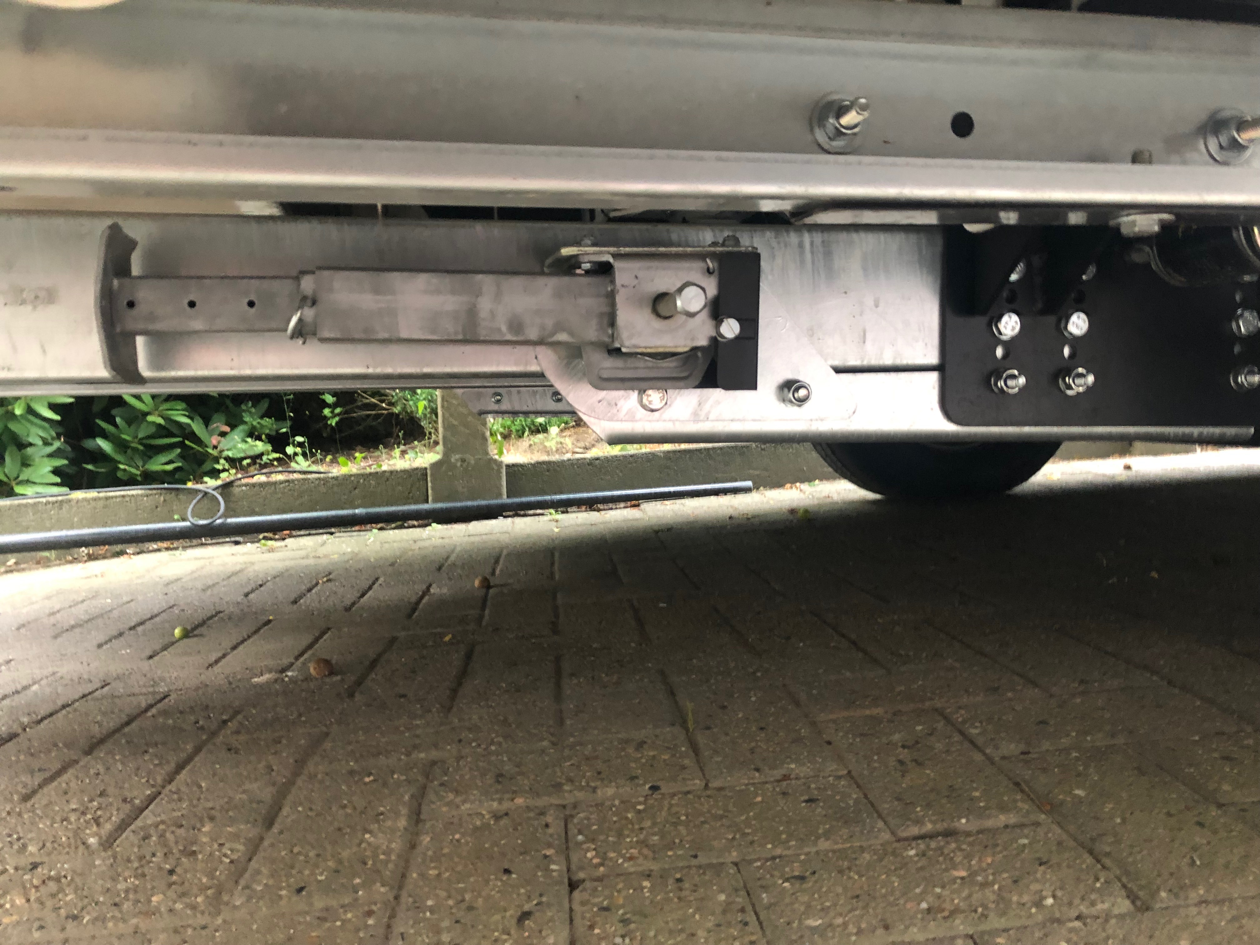

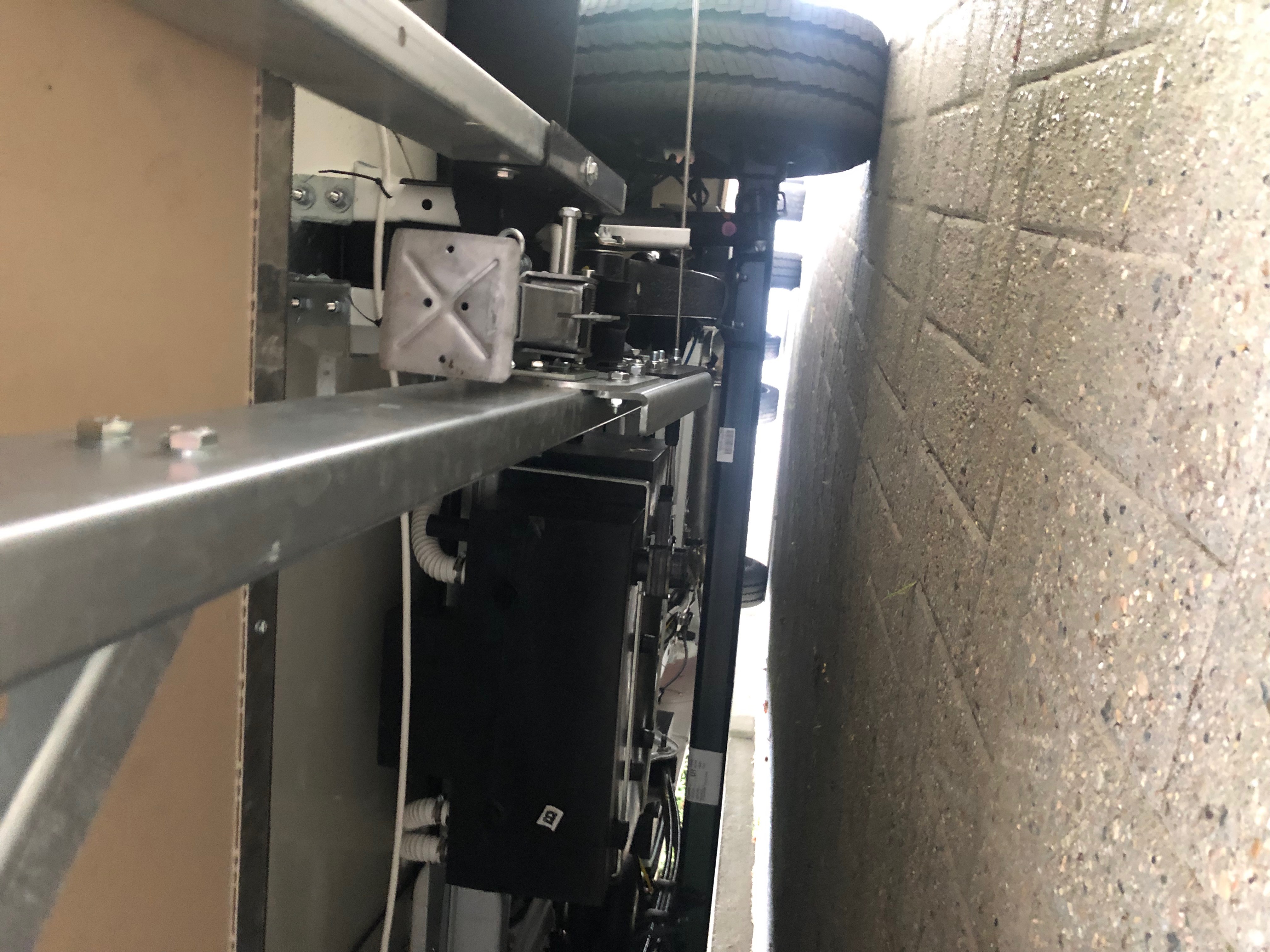

Bei mir sind welche verbaut, habe ich allerdings nicht selber gemacht. Habe ich inkl AHK hier machen lassen: https://ct-d.de/anhaengerkupplungen-woh ... -duerrbaum

Super, vielen, vielen Dank für die Bilder.
Was für ein Wohnmobil hast du? Baujahr?
Hast du dich für die Moca Stütze entschieden, die auf der Webside beworben bist? Wenn ja, welche? Moca Größe 1 oder 2?
Bist du damit zufrieden?

Ich habe einen 95G Bj2019, keine Ahnung welche Stütze das ist. Ich habe Herrn Dürrbaum nur gesagt das ich einen Kurbelstütze mit verbaut haben möchte und die hat er dann mit drunter gebaut. Bis jetzt hat sie nur mein Sohn einmal benutzt, der meinte die Platte wäre zu weich. Allerdings hat er direkt auf Schotter hochgekurbelt dabei ist die Platte ein bisschen verbogen. Ansonsten sind die gut und wenn man eine gerade Platte unterlegt verbiegt auch nichts.
