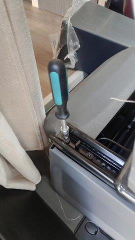

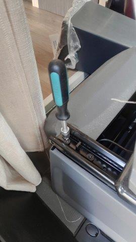

Dann sind 6 Torxschrauben zu lösen die doch einigermaßen fest sitzen.
Beruhigend und anstrengend zugleich

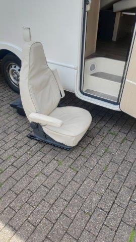

Sitz ist draussen und wartet :lol:

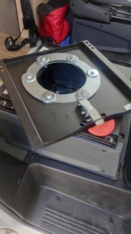

Danach die Drehkonsole auf die Sitzhalterung
Und mit den mitgelieferten Schrauben befestigen
Ruhig kräftig anziehen
Man kann die Konsole jetzt auch schon mal lustig drehen.

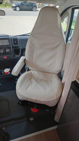

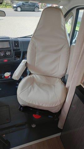

Nun den Sitz wieder mit ebenso kräftigen Zug (37NM) befestigen und freuen
Das war es eigentlich schon.
Geht echt fix und ist super.
Der D27 hat damit einen tollen Relax Sessel extra zum rumlungern.
