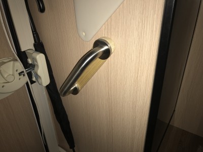

Wir haben auch den Kühlschrank direkt hinter der Wand am Eingang.
Deswegen habe ich den Griff nur geklebt.
Holzschrauben hätten bei dem dünnen Holz keinen Zweck, die würden sofort rausbrechen.
Was evtl. gehen könnte, wenn man den Kühlschrank rausnimmt und dann ein Konterblech mit normalen Schrauben und Muttern anbringt.
Weiss aber nicht, ob dafür genug Platz wäre.

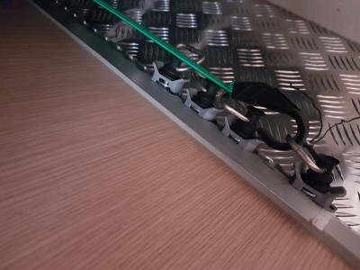

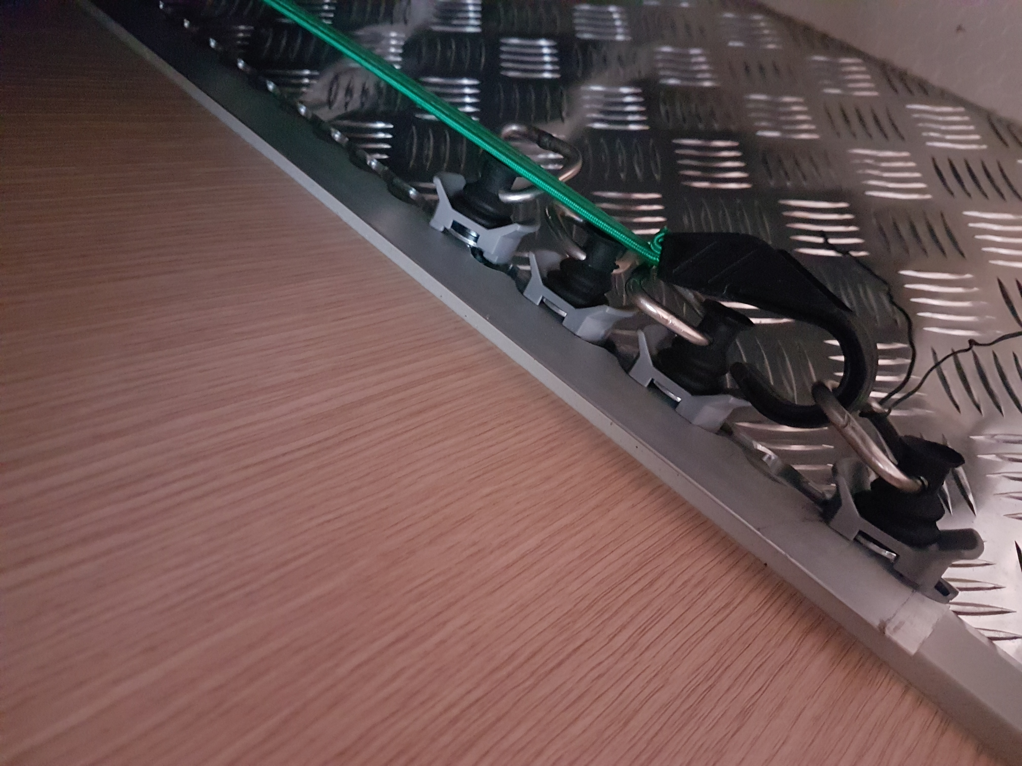

ich habe 2 Airlineschienen an den vorhandenen Profilen oberhalb des Riffelblechs montiert. Unsere Fahrräder werden jetzt mit Spanngummis gehalten. Am Anfang hatte ich Zurrgurte,aber die Gummis reichen vollkommen aus.
Bernd
Bernd

So einen Griff ist hilfreich.Matthias hat geschrieben: ↑02.08.2019, 21:12Wir haben auch den Kühlschrank direkt hinter der Wand am Eingang.
Womit hast du den angeklebt?
Möchte nicht den Kühli ausbauen, denn dann müßte ich auch die Gasleitung trennen.
Danke,
Re: Schraubenlänge bei zusätzlichen Einbauten
Das ist eine Rolle von Tesa. Ich glaube eigentlich als Teppichkleber bekannt. Das Band klebt auf beiden Seiten.
War zuerst nur als Versuch gedacht, aber das Ding klebt wirklich gut.
Natürlich sollte man nicht sein komplettes Körpergewicht dranhängen, aber als Unterstützung reicht es vollkommen.
