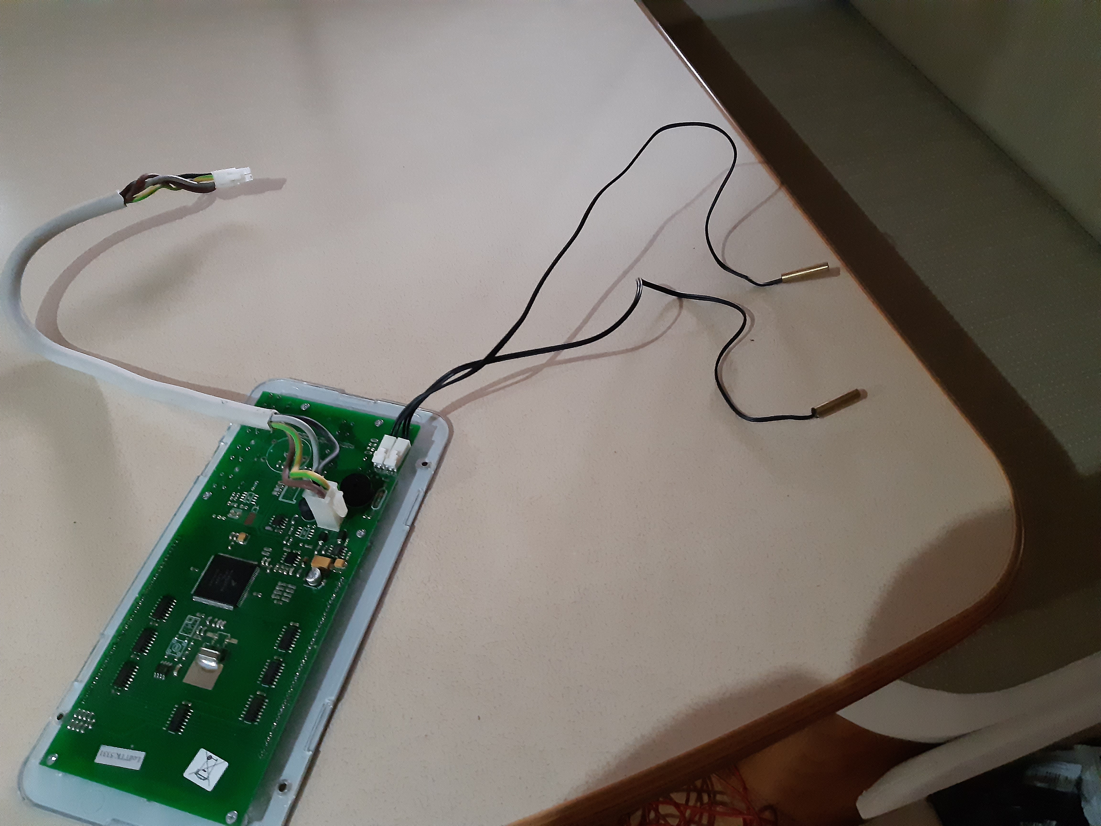

Womofreund
Beiträge: 143
Re: Klima im 69P, Dachluke Heki 40x40
Beitrag von Womofreund »
TIN-Bus hab ich glaube nicht. Fand es aber lustig, daß das Kabel für den Innentemperaturfühler exakt die selbe Länge hat wie das für den Aussenfühler. Hab so selbstverständlich immer die selbe Temperatur innen wie außen. Italienischer Humor??
Geri63
Beiträge: 44
Beitrag von Geri63 »
Ich habe ein anderes Bedienteil.
Aber ich bin überrascht, dass es bei Dir einen Aussenfühler gibt. (wozu?)
Die Truma hat bei mir nur einen, der ist Innen.
Aber die Kabellänge sagt ja nichts aus. Die Position des Fühlers ist wichtig.
War der eine denn aussen?
Das Bedienteil kenn ich auch nicht,
aber wer weiss, für eine Appsteuerung und eine gescheite Programmierung macht ein Aussenfühler schon Sinn.
Habe ich zuhause ja auch um einen Forstschaden vorzubeugen.
Und je nachdem wo das Ding sitzt kann die Kabellänge ja völlig egal sein.
