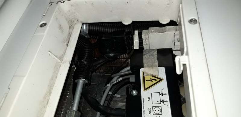

Brauche mal eure Hilfe. Mein Kühlschrank hat plötzlich den Geist aufgeben kann mir jemand von euch ein paar Ratschläge geben?Habe Luftgitter abgenommen und da hing ein Kabel aber den passenden Anschluß finde ich nicht.
Und kann mir jemand von euch sagen wo ich die Sicherung finde?

Wir waren letzte Woche wegen dem Kühlschrank bei Palmo. Die ganze Elektrik war hinüber und wurde anstandslos getauscht mann sagte uns das wohl schon mehrere die selben Probleme mit dem Kühlschrank hätten wie wir und Palmo die Problematik bekannt sei.

Weisst du zufällig, welche Elektrik getauscht wurde? Steuer Elektronik, Heizpatrone für 230V / 12V Betrieb, Bedienelektronik?

Die komplette Steuerelektronik (Platine) wurde getauscht.

Ja der Kühlschrank funktioniert wieder einwandfrei nachdem die Steuer Elektronik (Platine) getauscht würde.
