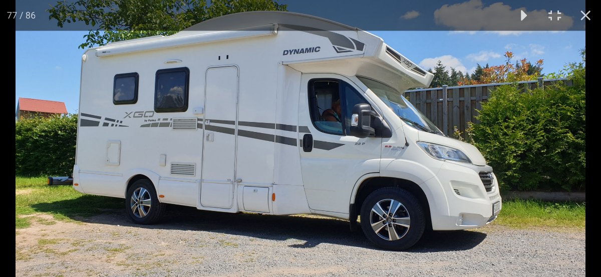

So nun Mal zu den Standard Rädern 15 Zöller
Das fahren in Spurrinnen war sehr schwammig es klapperte schon öfter im Innenraum durch den hohen Luftdruck und das alles mit verbauten Luftfedern. sicher würdest etwas besser durch diese luftbälge aber nun durch die neuen Alus 16 Zoll 225/65plus Spurplatten ein Traum.
Kaum noch Spurrinnen spürbar.. Seitenwind auch nicht mehr so wie früher merkt man beim Überholvorgang von LKWs klappern auch ein ganzes Stück weniger.
Das resultiert von einem niedrigeren Luftdruck von v 3 bar h 3.25 bar ich bin begeistert.
TÜV und Eintragung kein Problem gewesen
Saubere Sache von RAMTO
