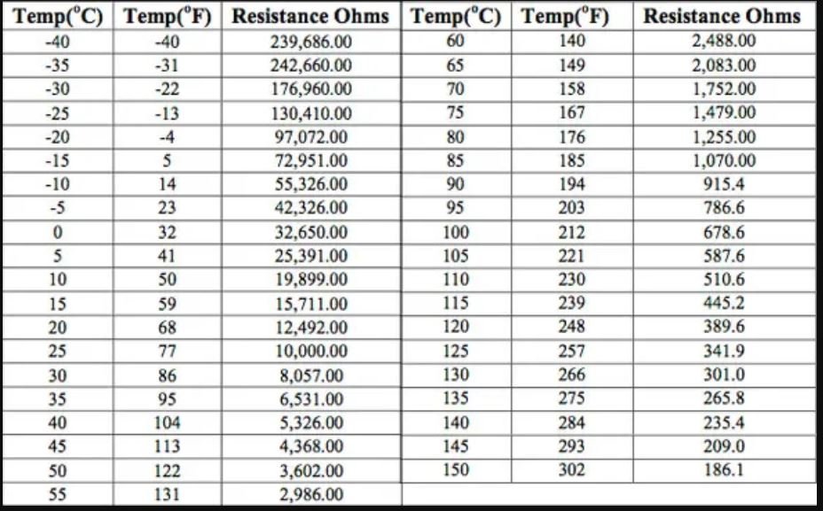

ist zwar schon länger her, aber hast du das Problem gelöst bekommen? Ich bin gerade auch am "versetzen" und erneuern des Fühlers (Extra Beitrag).
Bei meiner Truma Plus - ohne I-Net - läßt sich der Offset um +- 5°C verändern.
In deinem Fall müsste der Gesamtwiderstand niedriger werden.
Um den Wert von jetzt 12492 Ohm auf 10K Ohm zu senken müsste ein 50K Ohm Widerstand parallel geschaltet werden.
https://www.redcrab-software.com/de/Rec ... lschaltung
