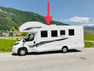

Ich habe ja einen XGO Dynamic 69 Alkoven. Ist jemandem auch schon aufgefallen, dass dieser leider einen Konstruktionsfehler beim Dach hat? Das gesammelte Regenwasser nach einer Regenschauer kann gar nicht abfliessen, sonder bleibt immer am tiefsten Punkt auf dem Dach liegen (Pfeil). Hat hier jemand einen Tipp? Das Fahrzeug ist so konstruiert, dass das Wasser gar nicht abiessen kann, meiner Meinung nach ist die Hinterachse zu hoch...
Vielen Dank für ebensolche Erfahrungen und evtl Tipps. Ps: auch Auffahrkeile können diese „Senke“ nicht aufheben...

Ich glaube das ist normal,bei unserem 95 G ist das auch.
Mein Kollege hat nen Dethleffs da ist das auch, wir haben die Parkplätze so gebaut das sie nach hinten Gefälle haben.
Dann kann sich kein Wasser mehr sammeln

Ich hab einen 95 Alkoven und da ist das auch so. Ich fahr einfach auf die Auffahrkeile und schon läuft es ab, bei mir funktioniert das.
