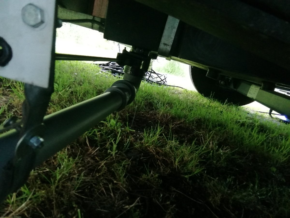

Hallo in die Runde,
bin gestern auf der Autobahn Richtung Zingst über eine Pappe gefahren und man soll es nicht glauben, dieses blöde Ding hat genau den Stutzen/Ablauf vom Abwassertank getroffen.
Seit dem tröppelt es vor sich hin.
Hat jemand eine Ahnung wie und womit ich das wieder dicht bekomme.
Freue mich über alle Antworten.
Gruß Ingo
Gruß Ingo
Re: Abwassertank undicht
wo genau denn?
Ansonsten wäre ich bei den üblichen Dingen:
Silikon, Panzerband oder ähnliches für eine erste Notfalllösung
wo genau denn?
Hallo, genau da wo der Stutzen mit dem Entleerung Mechanismus in den Abwassertank geht.
Gruß Ingo
Gruß Ingo
Angesehen habe ich mir den Verschlussstutzen noch nicht, aber ich kann mir vorstellen das der Kaltgeschweißt ist.
Bewegt sich denn an dem Stutzen irgendwas beim betätigen des Verschlusses? Wenn ja, werden provisorische Maßnahmen nicht lange halten.
Hallo Jörg,
Danke für die Info. Ich denke auch das der Stutzen im Tank kaltgeschweißt ist.
Die Frage ist nur, wenn ich wieder zuhause bin, womit kann man das wieder dicht bekommen.
Silikon wird da ja nicht erste Wahl sein.
Gruß Ingo
Gruß Ingo
- Womofreund
- Beiträge: 143
Hallo Clark,
ist jetzt der Stutzen über dem Schieber defekt ? Am Tankboden eingerissen? Oder nur der Schieber selbst?
Der Stutzen über dem Schieber ist in der Verbindung zum Tank undicht.
das ist dann wohl der blödeste Teil, der kaputt sein kann.
Mir fallen dann so 1K Kleber ein, mit denen ich mein Schlauchboot bearbeitet habe. Damit erst mal versuchen das Loch/den Riss zu stopfen und dann mit einem Sikakleber großzügig abschmieren.
Oder das Plastik wieder verschmelzen. Oder doch mal bei einem WoMo Bauer des Vertrauens vorbeifahren.
Oder einen Kunststoffschlosser fragen, der erkennt welcher Kuststoff das ist, PVC, PP etc. und kann alle thermoplstischen Kunststoffe Schweißen.
Im Internet werden aber auch Wasserfeste Dichtpasten angeboten welche auch auf nassem Grund haften und aushärten (Kaltschweissen.)
Liebe Grüße Uli
Liebe Grüße Uli
