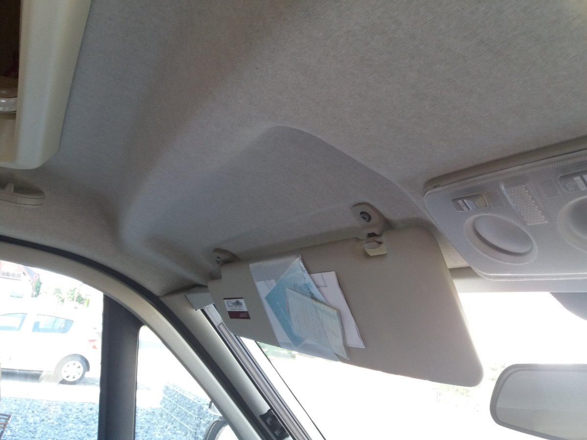

Durch ein Youtube-Film bin ich darauf gestoßen.
Wir haben an der Frontscheibe die Remis-Verdunkelung. Dadurch geht die Sonnenblende nicht mehr Richtung Seitenscheibe, und auch nach vorne bleibt sie fast senkrecht, so das man nichts mehr sehen kann.
Maximal nach vorne: Maximal zur Seitenscheibe: Dann habe ich diese passenden Distanz-Stücke gefunden. 25,-€ bei FB, Camping-Kaufhaus 14,95€ (jeweils zzgl. Versand). Ist ein SET für Fahrer- und Beifahrerseite
Jetzt kann man die Sonnenblende wieder benutzen.
