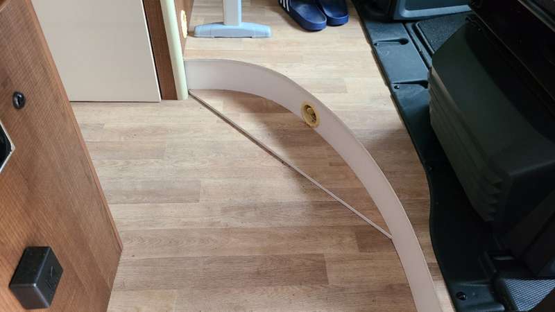

Am Schlimmsten finde ich aber eine Stolperkante im Eingangsbereich (siehe Foto).
Dort ist einfach ein Brett aufgeklebt, ohne jegliche Funktion. Es läuft nicht unter der Stufe her, sondern stößt paßgenau davor.
Für mich sieht es so aus, als wollte man damit einen Mangel unterhalb des Bretts kaschieren. Anders kann ich mir das sinnlose Brett nicht erklären, wo man ständig mit dem Fuß hängen bleibt.

das ist mal eine nette Mängelliste.
Ich bin da bei dir, das sie da eine Scharte verstecken wollen.
Ist natürlich peinlich, wenn sie das so billig versuchen. Da wirst du wahrscheinlich noch Spaß haben, ich denke aber tatsächlich das sie dann halt mal alles rausbauen müssen, oder es gibt Rabatt.

Wie gesagt, das Brett ist fest verklebt und läßt sich nicht lösen !
So kann es aber definitiv nicht bleiben oder würdet ihr das so hinnehmen ?

Hier ist die mail, welche ich Samstag früh (25.9.21) an Palmowski (Kundenservice, Herrn S.) geschickt hatte.
Ich hatte dort noch nichtmal alle Mängel aufgeführt, da diese im Vergleich zu der Brett-Stolperfalle viel einfacher zu beheben wären und mich der Pfusch mit diesem Brett jetzt am Meißten beunruhigt !
Sehr geehrter Herr S...,
nach einem ganzen Jahr Wartezeit konnte ich endlich vor einer Woche meinen X-Van4 aus Bielefeld abholen.
Diesen konnte ich kürzlich bei einem 3 Tagesausflug testen und leider gibt es ein paar Mängel zum Nacharbeiten.
Ich fange mit dem Schlimmsten an, was sich beim Campen als nicht ganz ungefährlich rausstellte und auch erst in der Praxis aufgefallen ist.
Im Eingangsbereich ist ein Brett aufgeklebt (siehe Foto), was überhaupt nicht dahin gehört !
Mir ist es zuerst nicht aufgefallen, aber in der Praxis beim Hängenbleiben mit dem Fuß habe ich mir dieses genauer angesehen und festgestellt,
dass das Brett nicht unter die Stufe führt, sondern ohne jegliche Funktion einfach davor stößt.
Es lässt sich auch nicht bewegen, vermutlich ist es aufgeklebt. Warum es dort ist, ist mir schleierhaft !
Ich könnte mir nur Vorstellen, dass man damit vielleicht einen Mangel kaschieren wollte.
Ich habe mir andere X-Van4 nochmal zum Vergleich angesehen und in Keinem gibt es dieses Brett, was dort eine gefährliche Stolperkante darstellt !
Ansonsten gibt es noch ein paar technische Mängel (Lichtschalter im Bad ohne Funktion, Steckdose hinten rechts ohne Funktion, Rollo am Tischfenster bleibt nicht oben…)
