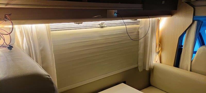

also das "Regal" bei mir kann man aufmachen und kommt damit dann auch an die Stromversorgung der eingebauten Lampen.
Das habe ich aber alles Original gelassen und mir ein eigenes Kabel am Anschluss drangemacht und es mit dazu gelegt. Ich habe mir dort ja auch noch eine Ladebuchse für USB hingebaut, wobei ich jetzt noch eine neue Drucke da ich auch noch eine andere Buchse für das Laptop Arbeiten am Tisch brauche.
Für das warme Licht ist links ein eigener Schalter der nicht auf dem Bild ist, da das nur das "schau mal wie hübsch" Bild an meine Frau war.
Ich lasse auch gerne immer original und baue meinen Kram daneben.
