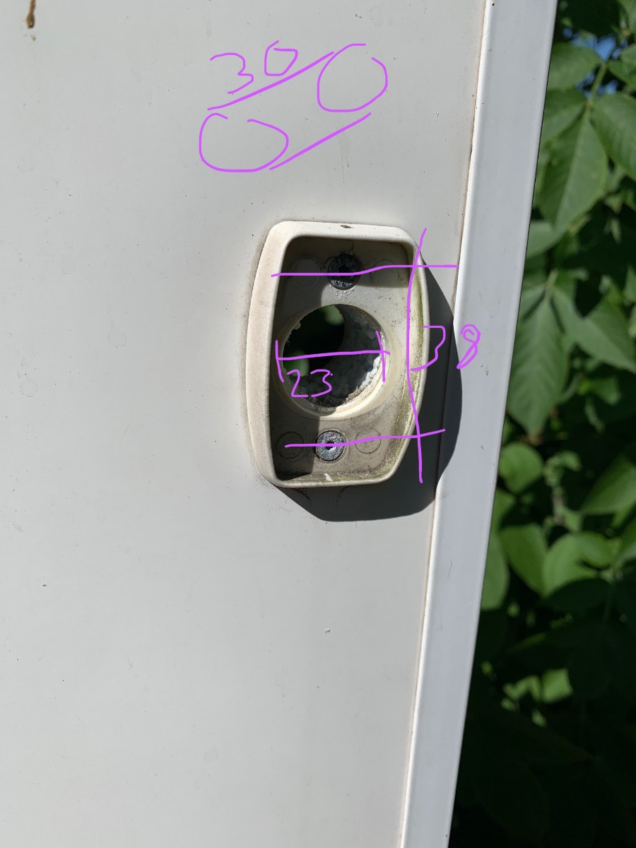

Nach mittlerweile 4 zufriedenen Jahren mit unserem XGO möchte ich nun doch etwas anpassen. Die Verschlüsse der Staufächer. Jedes Mal den Schlüssel zu benutzen ist mir zu aufwändig.
Es gibt ja auch so Drehspannverschlüsse die eine Entriegelung ohne Schlüssel erlauben, wenn das Schloss einmal entsperrt wurde. Gerne würde ich darauf umrüsten.
Hat das jemand mal gemacht und kann mir Verschlüsse empfehlen?
Ich möchte nur ungern die vorhandene Bohrung verändern und auch weiterhin meine vorhandenen Schlösser verwenden.
Das Schliesssystem ist bei den XGOs ist ja weder Zadi noch HSC sondern FAP NEW SYSTEM. Hat jemand eine Info zur Kompatibilität dieser Schliesssysteme? Also passt ein FAP NEW SYSTEM Schliesszylinder in einen DrehVerschluss für HSC?
Zu den Bohrungen (siehe Bild)
Die Bohrung ist etwa 23mm groß und dass Material 30mm stark. Die Bohrungen für die Schrauben liegen 38mm auseinander.
Danke für eure Hilfe.

das habe ich damals als erstes gemacht.
Ich habe bei Obelink diese Schlösser gekauft.
In beiden Garagentüren oben und in der Gaskastentür hab ich sie dann verbaut.
Die Löcher habe ich mit nem Stufenbohrer 2 mm größer gebohrt und die zwei Halteschrauben haben so gepasst.
Die Schließzylinder habe ich aus den alten Verschlüssen in die neuen gemacht, das hat alles prima gepasst.
