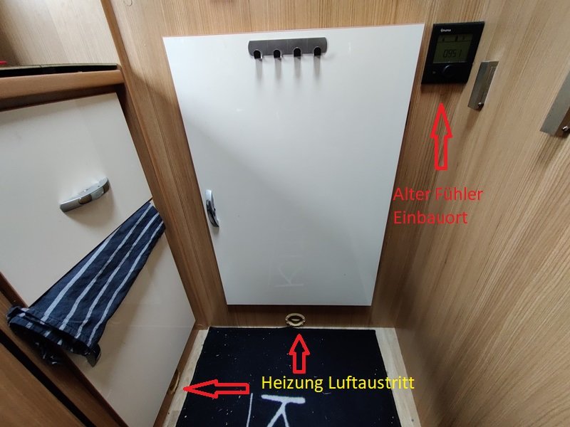

Wie Geri63 und vielleicht auch andere habe ich auch Probleme mit dem Einbauort des Temp-Fühlers gehabt.
Den Original Truma Regler hatte ich schon gegen eine Truma Plus getauscht.
Der Einbauort des Fühlers war suboptimal.
Alter Einbauort.jpg (76.75 KiB) 18397 mal betrachtet
Genau über den Lufteintritten der Heizung konnten keine vernünftigen Raumtemperaturen kommen.

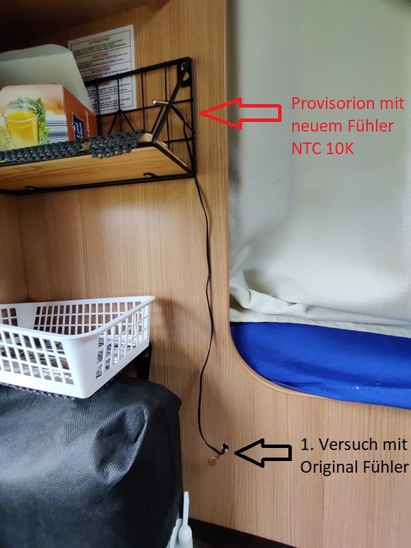

Den Original Fühler habe ich dann umgesetzt. Auch nicht der Richtige Ort.
Unter der Matratze war die Temperatur immer zu kühl und an dem Fühler - vorne - konnte sich die warme Luft nicht so "entfalten".
Außerdem war die Reaktionszeit - Temp-Änderungen - miserabel.

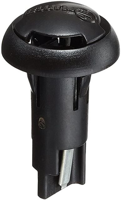

Truma Temp Fühler.jpg (29.95 KiB) 18397 mal betrachtet
Neuer Fühler.jpg (87.57 KiB) 18397 mal betrachtet
Der neue Messort ist jetzt genau richtig. Sehr hohe Ansprechgeschwindigkeit und Messgenauigkeit.
Jetzt muss ich nur noch das Kabel irgendwie "verstecken".
