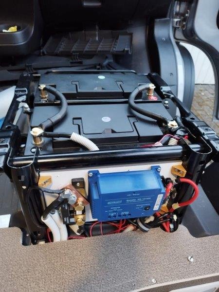

auch wenn es nun kein XGO mehr ist, brauche ich natürlich wieder LiFePo4 und einen Wechselrichter.
Da nun auch die Sitze im Citroen die Gleichen sind, kann man das auch direkt so bauen im Ducato.

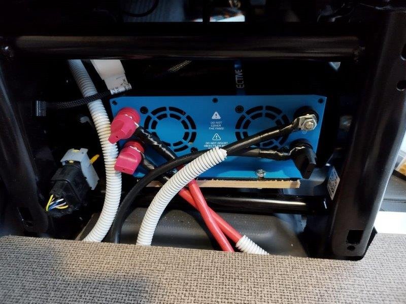

Ich habe jetzt zwei LiFePo4 mit jeweils 100Ah von Kepworth unterm dem Beifahrersitz und den Wechselrichter von Ective mit 2000W Dauerleistung und reinem Sinus unter dem Fahrersitz.

Geplant und auch schon gekauft:
- Vorrangschaltung
- FI/LS
- Überspannungsschutz
LiFePo4  und Ladebooster
Wechselrichter
Wechselrichter

meine 2. 100Ah von Kepworth ist angekommen.
Benötig man für die Batterien noch eine extra Halterung um sie zu befestigen und ginge das auch für eine Montage auf der Fahrerseite?(kürzere Kabelwege)

Hallo Joshi,
ich würde eine Doppelhalterung nehmen. war bei mir aber auch schon drin.
unter dem Fahrersitz die das auch gehen, ist ja eigentlich nicht anders dort. ich habe da halt jetzt meinen Wechselrichter verbaut, da dort schön Platz ist.
aber wir oben geschrieben, aufpassen dass die Höhe reicht. Das geht für ein wenig nach oben.

Danke, -ich war bei Palmo und bei einem Detlefs Händler hier bei uns. Die konnten mir beide keine Auskunft geben.
Re: Neues Auto, altes Spiel
Verfasst: 05.08.2023, 22:35
von mkleim
Hi Joshi,
worüber konnten die dir keine Auskunft geben?
Welche Halterung da ist?
Ich ahne mal folgendes: Die wollen dir nichts sagen, da sie dir das verbauen verkaufen wollen und dich nicht beim selber machen unterstützen wollen. Daran verdienen sie nichts.
Ich glaube, du musst halt einfach machen. Da vorne unter den Sitzen ist schon gut Platz und bei Standardbatterien sind da eventuell Problemchen aber lösbar.
Beim XGO damals hatte ich die Batterie auch einfach auf eine MDF-Platte gestellt die ich mit Blechschrauben fixiert hatte und dann Spanngurt drum.
Ging und war auch nicht schlechter als was anderes. Unter dem Sitz fliegt eh nix durch die Gegend.
Meine Empfehlung wäre, beide unter den einen Sitz.
