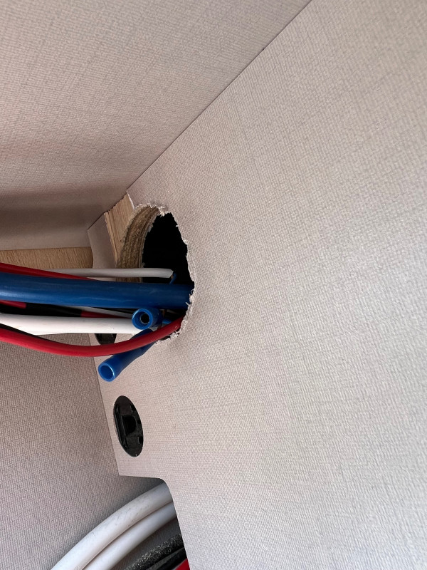

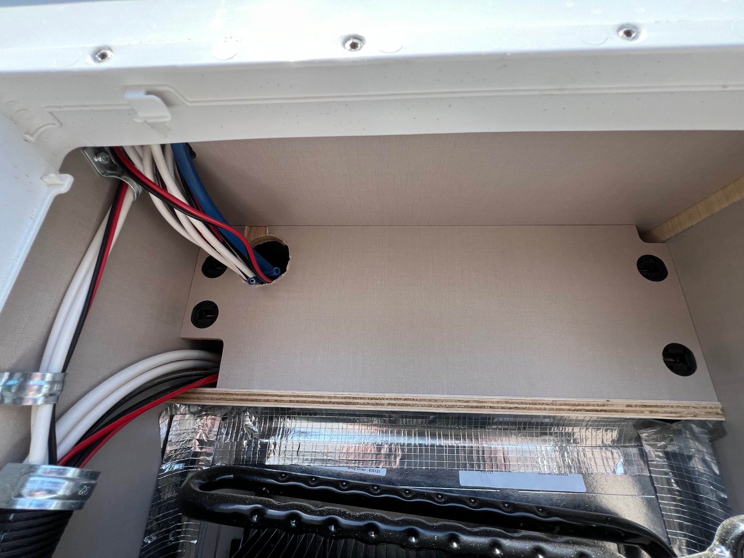

Wir wollen unserem Thetford-Kühlschrank etwas unterstützen und einen Lüfter hinter das obere Lüftungsgitter montieren.
Ich habe hier per Suche im Forum keinen Eintrag dazu gefunden, deswegen mache ich das neue Thema auf.
Konkret geht es mir um die 12V Versorgung für den Lüfter.

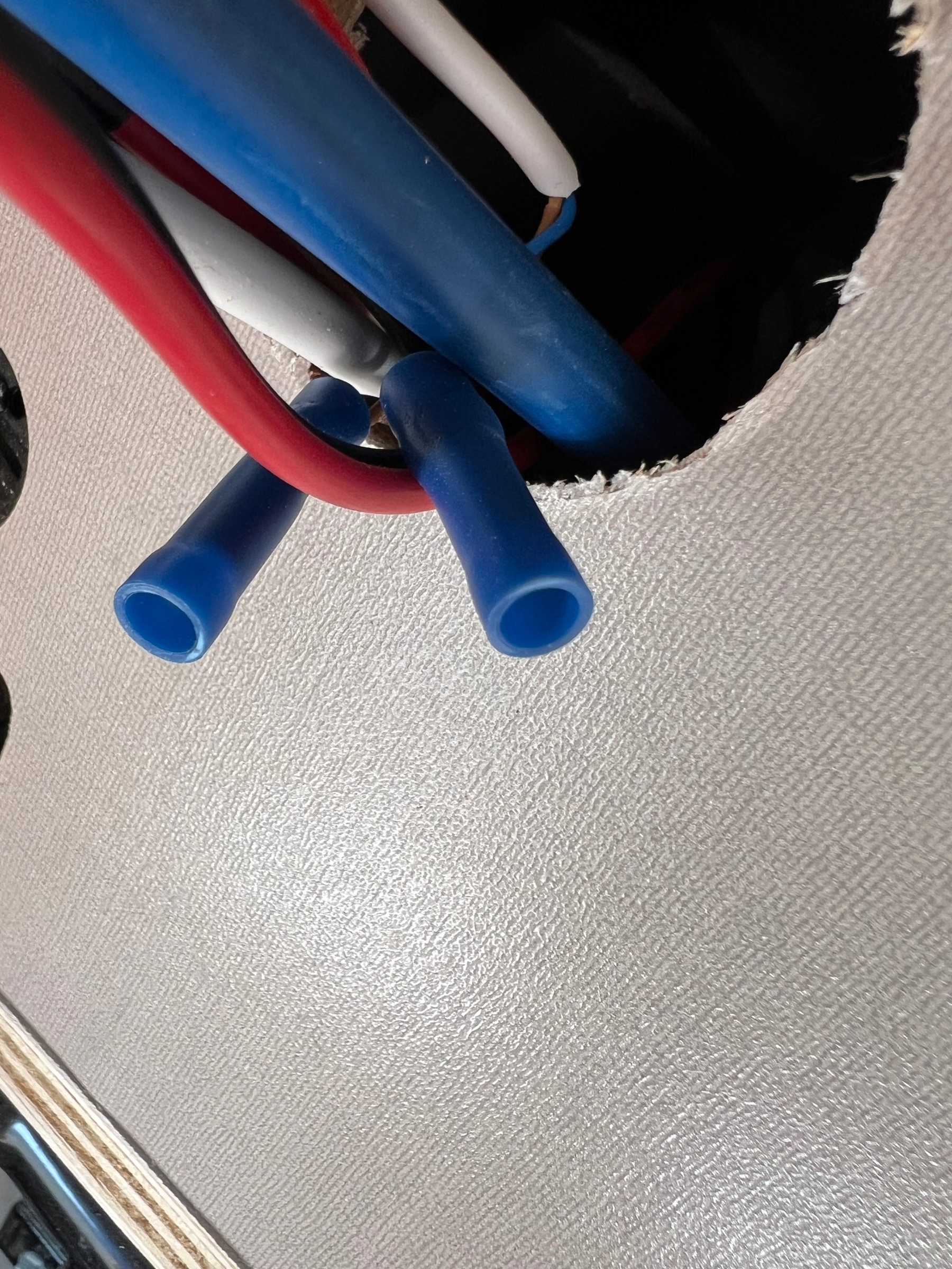

Auf den Fotos sieht man 2 „Kabelbuchsen“.
Ich hatte gestern kein Meßgerät mit, um zu kontrollieren, ob und welche Spannung dort anliegt, aber die Kabelenden fallen so sehr ins Auge, das man gleich an 12Volt für Lüfter oder ähnliches denken muss. 😉
Kann das hier jemand beantworten oder hat jemand auch schon Lüfter in einen XGO eingebaut und möchte seine Erfahrungen teilen?
Danke für hilfreiche Antworten im voraus.

Hallo, ich habe das mal gemacht. Da hab ich einen Thermoschalter an die Kühlrippen vom Kühlschrank gemacht und innen einen Schalter zum an und aus machen. Da direkt über dem Kühlschrank das Bedientpanel war, hab ich da den Strom her geholt und da auch die Sicherung hin gemacht. Der Thermoschalter hat ab 45° die Lüfter an geschaltet. Ich habe 2 kleine PC Lüfter von unten an den Kühlschrank geklebt mit Sikaflex. Etwas über dem unteren Lüftungsgitter, da waren sie am besten vor den Witterungseinflüssen geschützt. So hab ich das damals auch bei unserem Wohnwagen gemacht. Den Wohnungen hatten wir 10 Jahre und es hat beim verkaufen noch ohne Probleme funktioniert.
Ich habe leider keine Bilder davon und das Wohnmobil 95 G haben wir im April verkauft.
Fahren jetzt einen Challenger.

Danke für Deine Antwort.
Dann werde ich das auch mal an der Stelle probieren.👍
