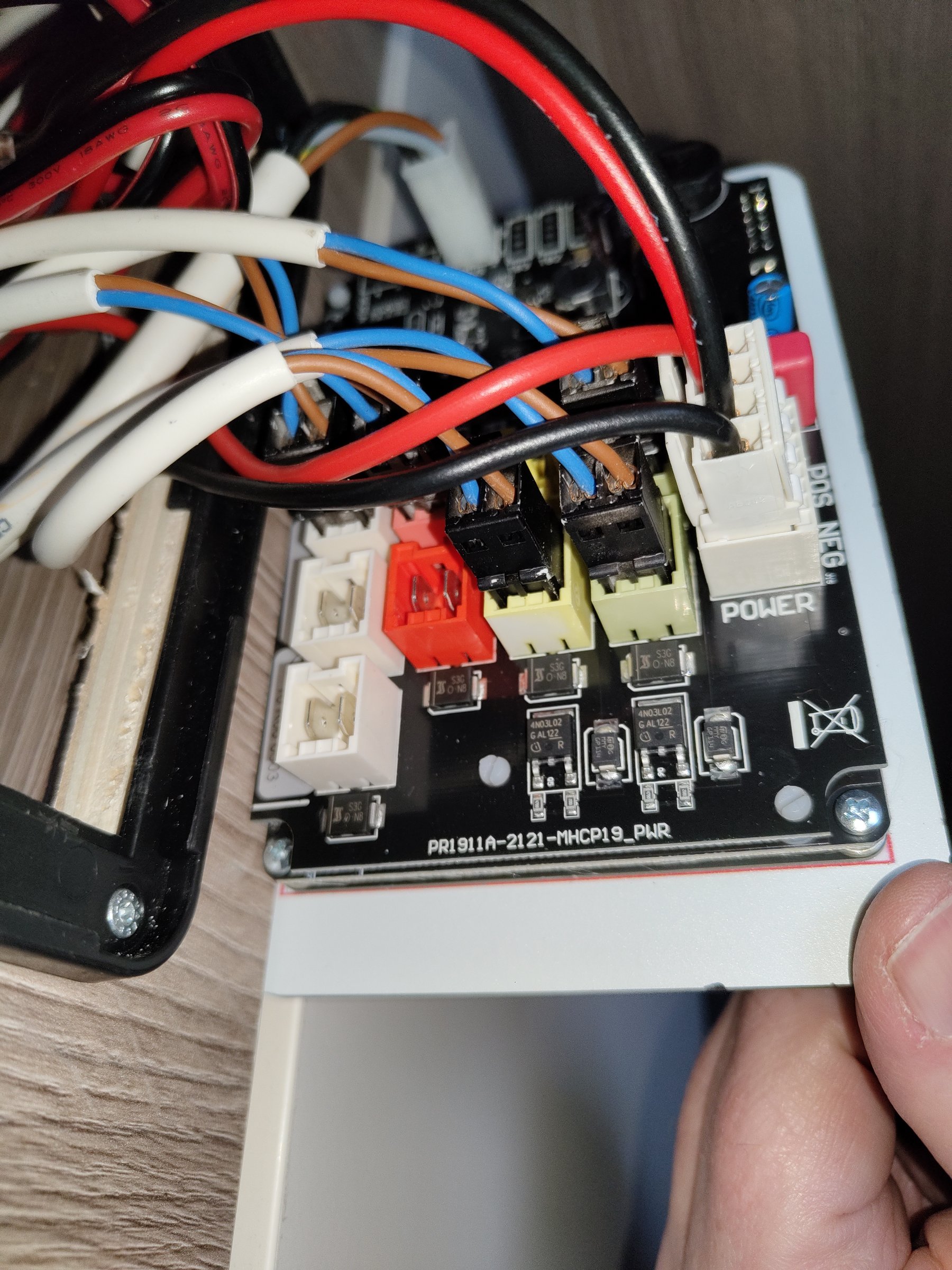

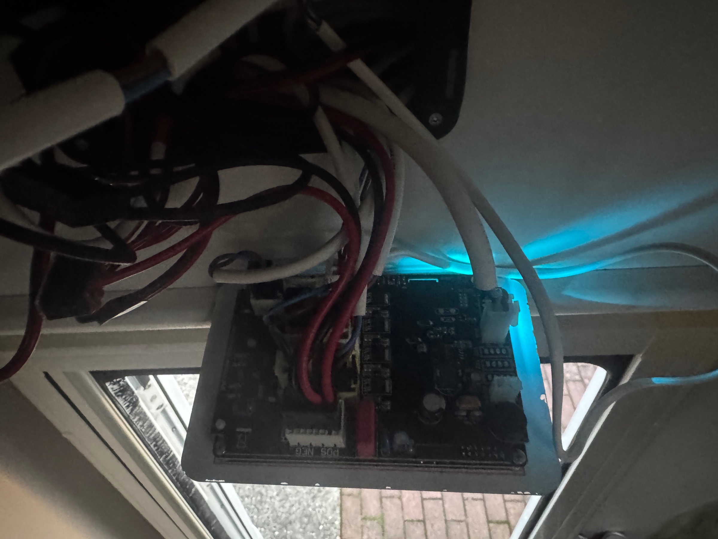

Hallo, ich habe einen XGO Bj 23 und an diesem geht die Außenbeleuchtung nicht am Fahrzeug. Ich benötige ein Foto von der der Steuerungspanelle von hinten um zu schauen ob die Steckplätze richtig gesteckt sind. Finde auch das Kabel nicht zur Außenbeleuchtung. Danke schon mal Gruß Klaus

Ich bin der Meinung, es ist das Kabel vorn in der Mitte, neben der roten Buchse. Leider sind deine Bilder sehr schlecht, man kann nicht erkennen, oder dort bei dir etwas angeschlossen ist. Dafür hast du ganz links unten in der weißen Buchse ein Kabel, dort ist bei mir nichts. Vielleicht ist es das falsch gesteckte Kabel.

Hallo Rainer, Danke erstmal für das Bild ich werde versuchen es mal umzustecken heute. Kann ja sein das im Werk hier ein Fehler beim Stecken unterlaufen ist. Gruß an alle und schon mal ein Dank in die Gruppe. Sind gerade noch Paar umbauten im Gange im Fahrzeug wie Steckdosen einbauen und Maxxfan in der Dachluke Mitte im Fahrzeug

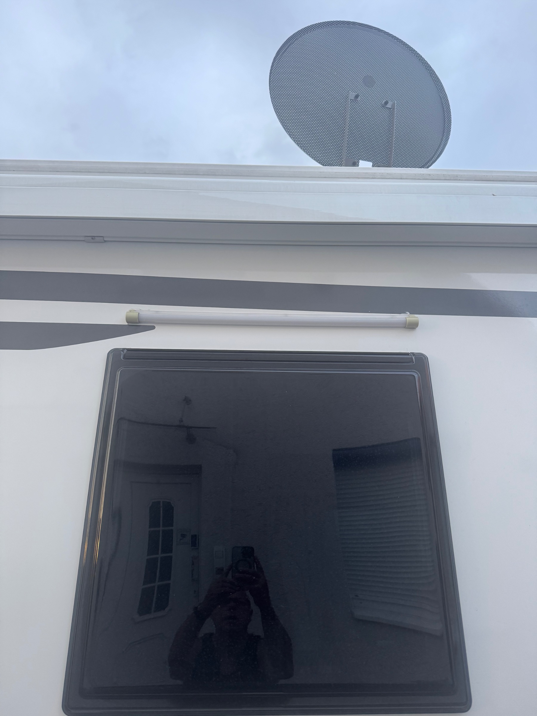

Die Aussenleuchte ist wie es aussieht schon seit Auslieferung defekt und wurde bei Übergabe vorher nicht überprüft. Ärgerlich für mich muss Schrank innen Abbauen um an die Befestigung zu kommen, das gute Palmo schickt mir kostenlos einen Ersatz.

Das ist natürlich ärgerlich. Ein falsch gesteckte Kabel wäre da natürlich deutlich einfacher.
