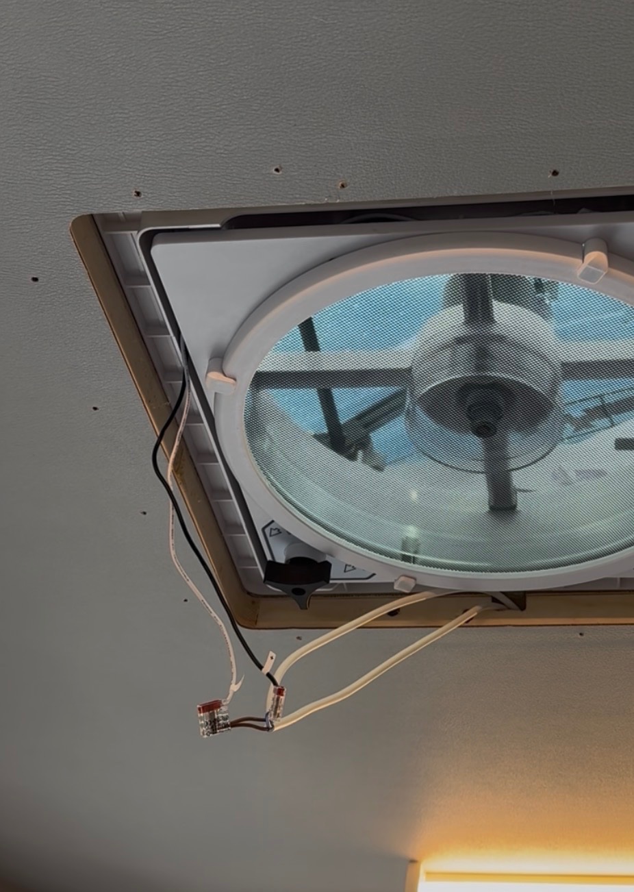

Hallo bin gerade beim Einbau des Maxxfan und auf der Suche nach Strom im Bereich der Dachluke. Bin fündig geworden, jetzt meine Frage ist auf dem Kabel Strom das ich hier den Maxxfan anschließen kann? Über eine Rückmeldung würde ich dankbar sein. Gruß Klaus

Bei meinem 95P liegen zwei Kabel hinter dem Bedienpanel. Eins geht bis unter die Spüle, dort ist die 230V Verteilung. Das Andere geht zur Dachluke. Beide sind nicht angeschlossen.

Danke für deinen Typ, aber das mit der Zunge lass ich mal lieber 🤣aber zum Kabel, das komische ist wenn ich es rausziehe kommt das Ende nicht und im Kabelschacht noch nicht gefunden lose.

ich selbst habe diese beiden Kabel noch nicht benutzt, oder durchgemessen. Aber hier im Forum hat schon mal jemand geschrieben, dass er darüber eine nachgerüstete Klimaanlage betreibt. Mußt du mal die Suche bemühen.

Alles funktioniert bestens…und er funktioniert über das Kabel was verbaut ist.👍

Kannst du das noch mal etwas genauer beschreiben. Du hast doch geschrieben, dass das Kabel nicht aus dem Kanal zu ziehen ist. Jetzt doch? Und war das Kabel schon unter Strom, oder hast du es irgendwo angeschlossen? Und wo angeschlossen? Antworten wie: Alles funktioniert bestens, nutzen niemandem. Ob deine Außenleuchte jetzt funktioniert, hast du auch noch nicht geschrieben.

Das Kabel hat nach einschalten der Panels schon Strom, muss durchgeschnitten werden. Und das Kabel läuft weiter zur Zweiten Dachluke im Schlafbereich. Habe den Maxxfan mit schnell Verbinder mit dem Kabel und die zur zweiten Luke liegen wieder verbunden.

Das Kabel hat nach einschalten Strom und führt zur 2 Dachluke im Heck. Habe es durchgeschnitten und mit Schnellverbinder verbunden. Das auch das Kabel zur 2 Luke weiterhin Strom hat dort sind am Ende Schutzhüllen drauf.

Jetzt ist es schon klarer. Ist ja schon komisch, dass das so unterschiedlich gehandhabt wird. Mal angeschlossen, mal nicht, ich bin mir nicht sicher, dass die Italiener wissen, was sie tun.
