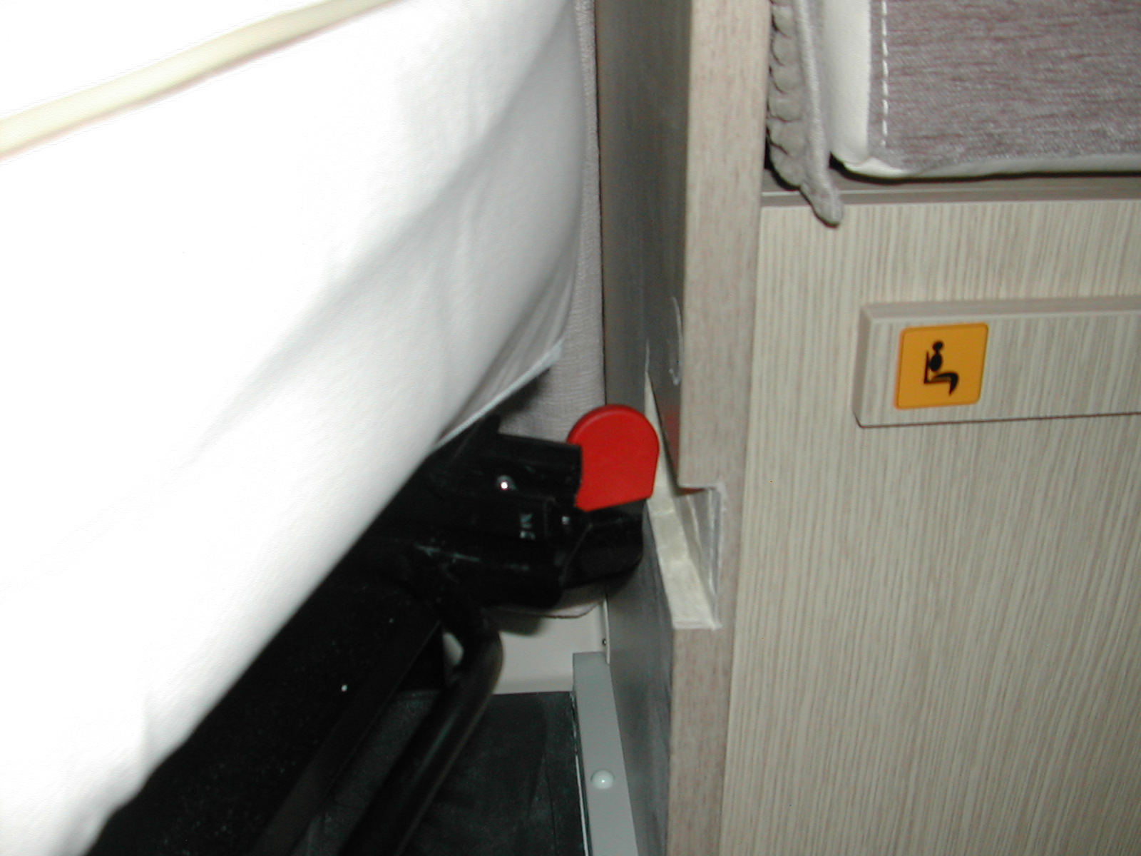

uns war negativ aufgefallen, dass sich der Beifahrersitz nich komplett drehen ließ. der rote Hebel zum Lösen des Sitzes sieß etwa 1 cm gegen die seitliche Sitzbank neben der Eingangstür.
Daher habe ich ein ca 6x9 cm großes Stück etwa 1,5 cm tief ausgeschnitten. (war überraschenderweise Vollholz, kein Pressholz!)
Jetzt lässt sich der Sitz komplett drehen, und Frauchen muss beim Fernsehen nicht schief sitzen, und beim Lesen kann sie die Füße auf die Bank hochlegen! :lol:
Ich füge mal ein Bild ein, weiß aber nicht, ob man das erkennen kann, es zeigt, dass der rote Plastikgriff genau in die ausgesägte Lücke passt.

das hast du gut gemacht....und wieder einmal zeigt sich mehr das es nur die Kleinigkeiten sind die hier und da verändert werden müssen....den täglichen Spaß aber um ein Vielfaches steigern...
