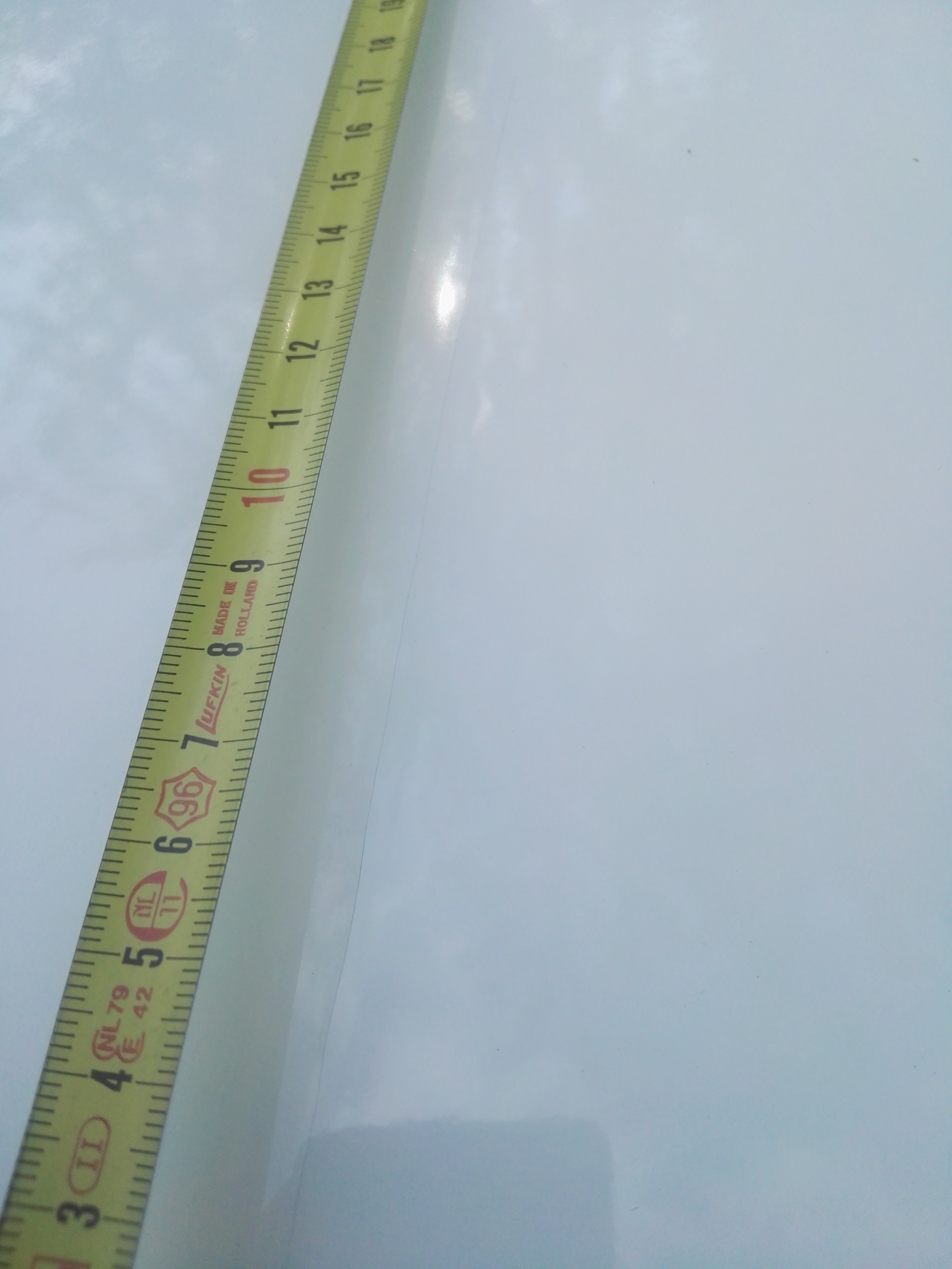

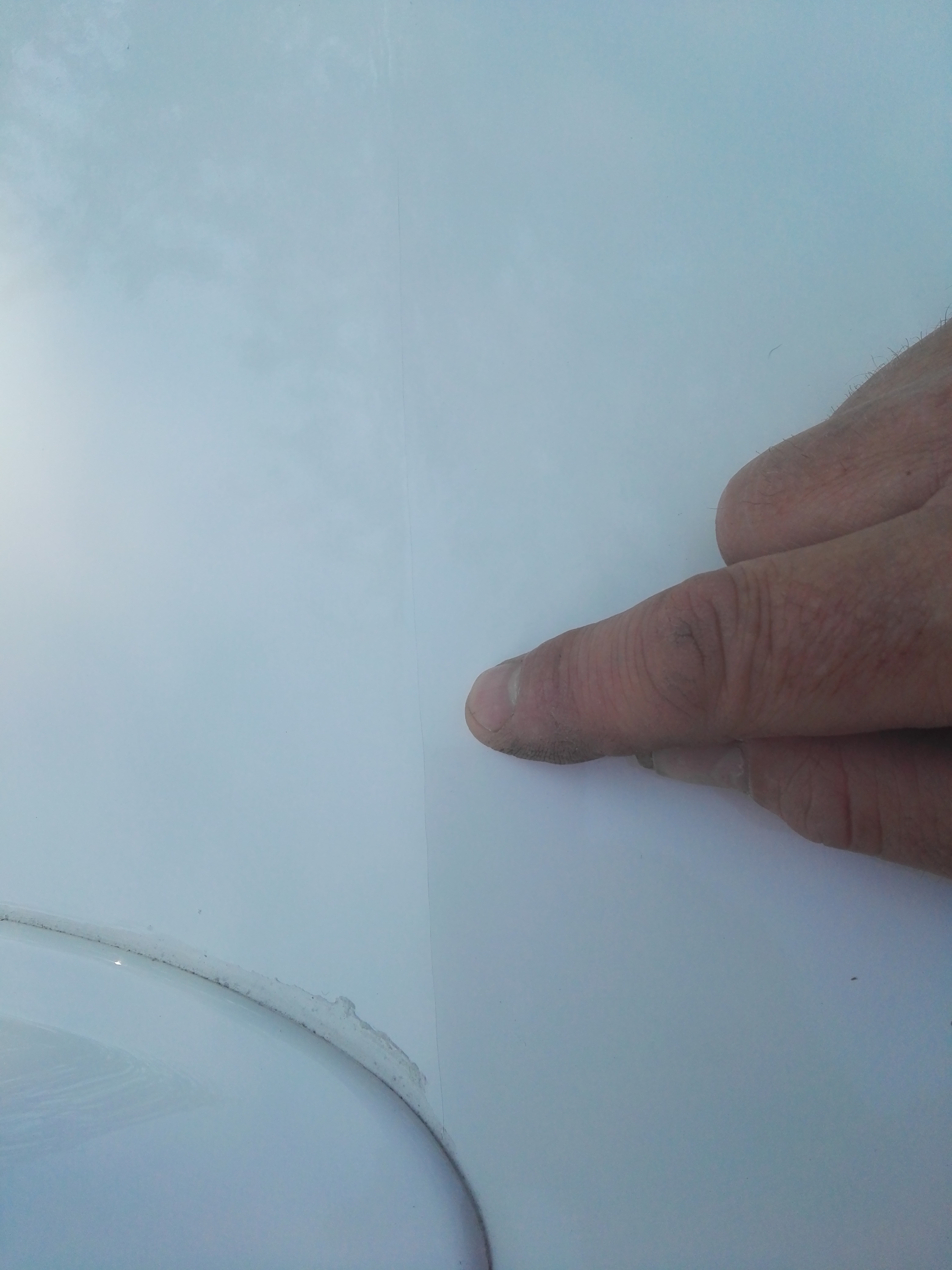

Mängel ist für manches davon ein vielleicht zu hartes Wort, für einiges kann Palmo auch nichts, da von Fremdfirmen verbaute Artikel nicht funktionieren, aber ich liste es mal auf:
1: Mein Gasanschluß ist im Kasten so dämlich verbaut, das ich ohne Gewalt, die hintere Flasche nicht raus kriege. Der wird versetzt.
2. Kleine "Risse" oben am Alkoven auf eine Seite. Das muss begutachtet werden und dann sehen wir was es ist und was gemacht werden muss..
3. Die Halterungen am Tisch reissen bei mir ständig raus. Palmo behandelt die dann nach und schon geht´s
4. Meine Markise kommt schief raus, an der Welle ist ein Plastikteil im Eimer und sie hängt schief, so das man sie ohne helfende Hand nicht aufwickeln kann
5. Die Halterung meiner Rückfahrkamera rostet schon deutlich sichtbar.
6. An einem Ausstellfenster hatte sich eine Halterung verabschiedet. (Schon gefixt)
7. Die zweite Sitzbank geht ein wenig aus den Klammern, habe ich jetzt im Urlaub gesehen.
8. DIe Aufbautür war schief unten. Das wurde behoben, jetzt kriegt man sie nur noch mit Gewalt zu. Da müssen sie auch noch mal ran.

Hi Michael,
haste schon versucht das Schloss selber einzustellen?
Man kann den Haken, wo das Schloss der Aufbautür einrastet, justieren, wenn man zwei? Schrauben löst.
in der Tat Kleinigkeiten.
Bis auf die Risse in der Dachhaut.
Davon bin ich ja auch betroffen.
Das wurde im Mai bei Palmo begutachtet und im Oktober behoben.
Der vordere Bereich von Alkhoven wir komplett ausgetauscht.
Das WoMo bleibt dann 1 Woche dort.
Der Schließer der Aufbautür habe ich auch schon eingestellt.
Sind 2 Schrauben.
Bilder vom Riss linke Seite
Sind 2 Schrauben.
Bild 2
