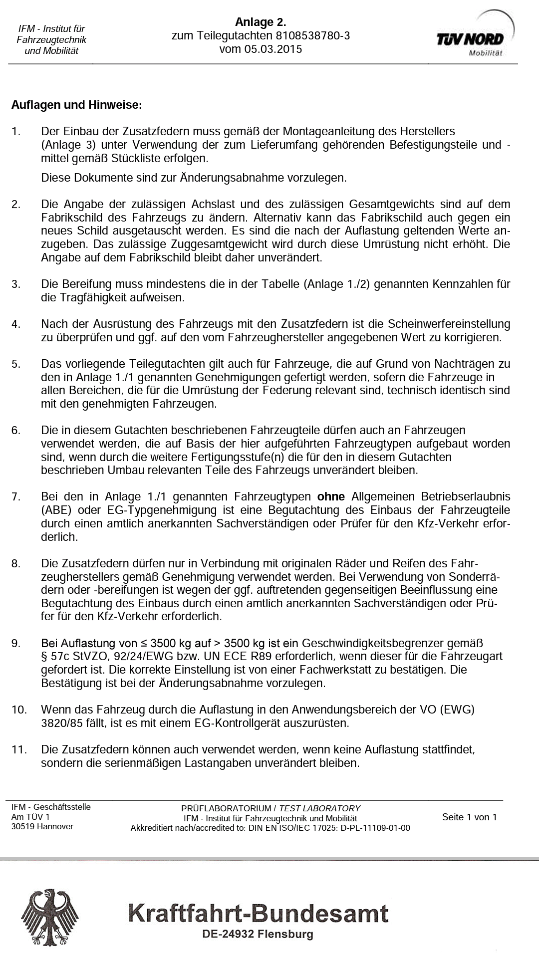

Hallo, ich war jetzt nach dem Urlaub mit unserem 95G auf der Waage mit allem Fahrräder, Personen, Gepäck, vollem Wasser vollem Diesel und viertel vollem Abwassertank. Gesamtgewicht war 3850 Kg.
Ich werde mir jetzt von Kuhn Zusatzschraubfedern einbauen und auf 3760 Kg auflasten, normalerweise fahre ich mit leerem Abwassertank und höchstens 30 Liter Wasser. Das wird dann vom Gewicht gut passen.
Re: Auflasten 95G
hej Ingo,
Soweit ich weiß fährst du RENAULT. Da kannst die technisch auf 3850 Kg gehen Vorn 1850 und Hinten 2000. da würde ich dann auch die Möglichkeit nutzen. Wenn du das Fahrwerk stabilisieren willst bis du mit Schraubenfedern richtig. Wir Fahren mit Womo ja eigentlich immer im Vollast Bereich.
Gruß Uli
Sauerländer
Beiträge: 96
Re: Auflasten 95G
Beitrag von Sauerländer »
Hallo Uli
Wir fahren nen Fiat das 2019 Modell da ist laut Fiat COC und Typenschild 3650 Kg drin und mit den Federn ohne großen Aufwand 3760 Kg.
Bin mit der DEKRA am Mailen was sie genau haben wollen, um es Einzutragen.
Wie es aussieht brauche ich keine Geschwindigkeitsbegrenzungen auf 100 km/h und kein neues Typenschild.
Wenn das alles so geht kostet die Auflastung nur ca 380€ das wäre super, keine Bauchschmerzen mehr beim fahren
LG Ingo
